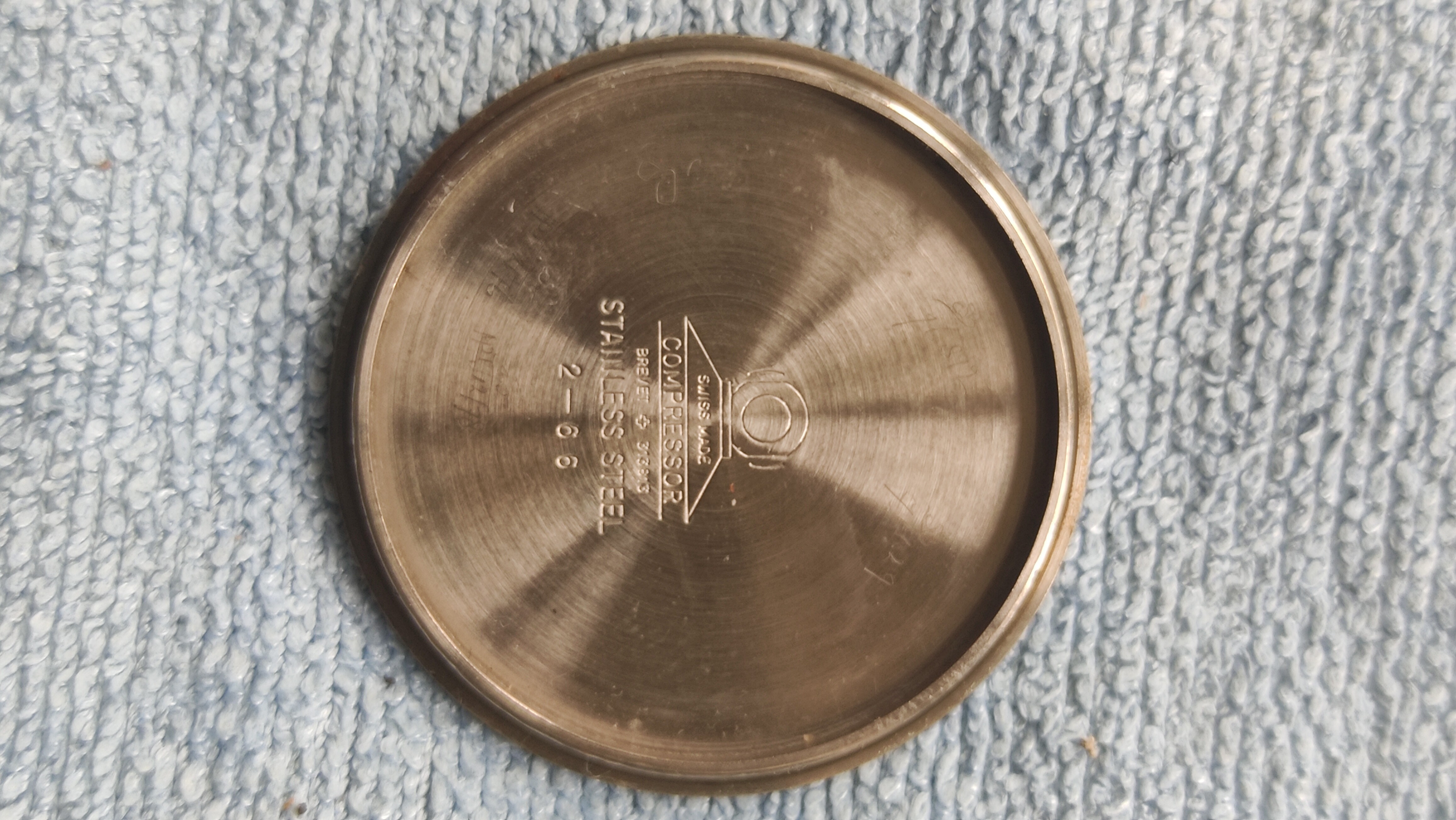

Lijkt me een compressorkast. Is een specifiek type klemdeksel. Zit er een rasterpatroon op de kroon? Zo ja, compressorkast.
Ja is compressorkast, open maken lukt wel met mesje met veel kracht (met mijn timo knack wip je hem zo open) maar dicht maken daarna heb je wel een pers voor nodig
Bij de compressorkasten die ik in huis heb waren bij allen de dichtingen van het deksel zo verrot dat deze als het ware het deksel vastlijmden aan de kast. Losmaken kost dan veel kracht, maar dichtmaken is me in alle gevallen gelukt zonder pers.
@Jonker64, mooi horloge! Zorg wel dat je de dichting vervangt na het openen.
Openen is bedoeld met een kastmes via het randje bij de halve cirkeltjes bovenaan, maar kan eigenlijk op elk punt, want de deksel heeft geen apart gleufje oid.
Open krijg ik hem 100%
(Maar of je ze dan ook weer dicht krijgt
dat betwijfel ik…)

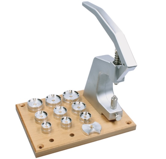

Heb ik idd geprobeerd, maar hij zit behoorlijk goed vast.
Duidelijk, dan maar op zoek naar een pers.

Ps zo’n tooltje gewoon op Ali bestellen zijn prima. Zeker als je ze niet elke dag gebruikt.
Maar let op je hebt ook een pers nodig om hem weer terug te drukken.
