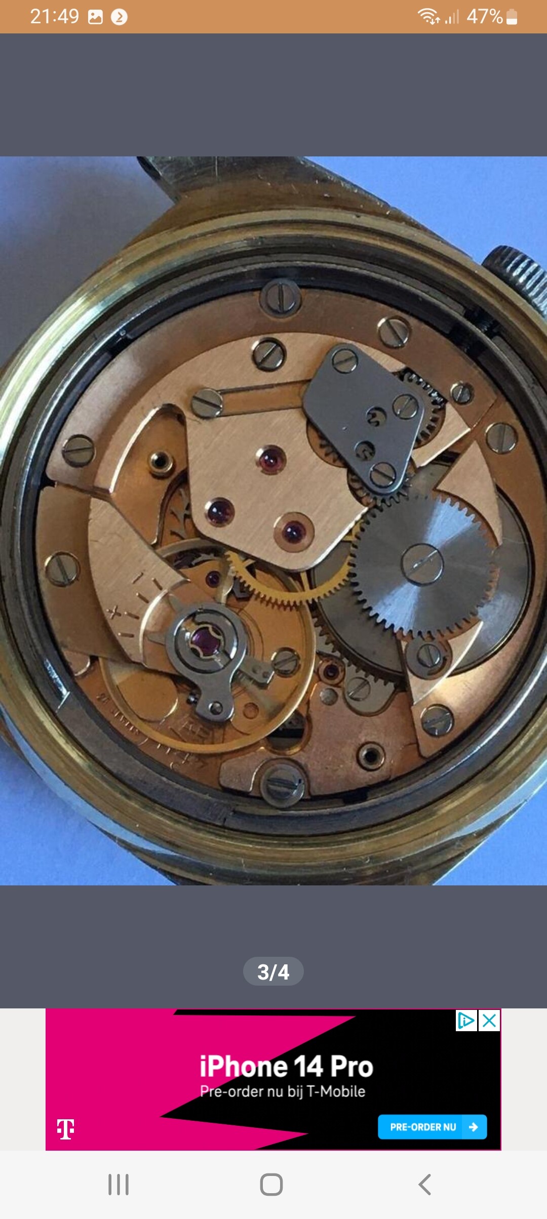

Het gaat om dit horloge:
Op zich ziet ie er netjes uit en ik zou hem dan het liefste nog een beetje aanpassen. De dagen zou ik graag in het Nederlands of Engels willen, want voor zover ik kan zien zit er swahili of iets dergelijks op en voor veel polstijd zou ik me daar aan ergeren. Zou iemand weten hoe he aan zo’n plaat kan komen?
Verder ben ik benieuwd of er ook een stalen band voor te krijgen is omdat ik dat persoonlijk 10x fijner vind dragen…
En als laatste: er is al 96 euro op geboden… zou dat een koopje zijn, of ben je dan een dief van je eigen portemonnee?
Ik weet dat er heel veel kenners op dit forum zitten, dus ik hoop ook dat iemand mij hier mee kan helpen. Alvast hartelijk dank voor alle gedane moeite!

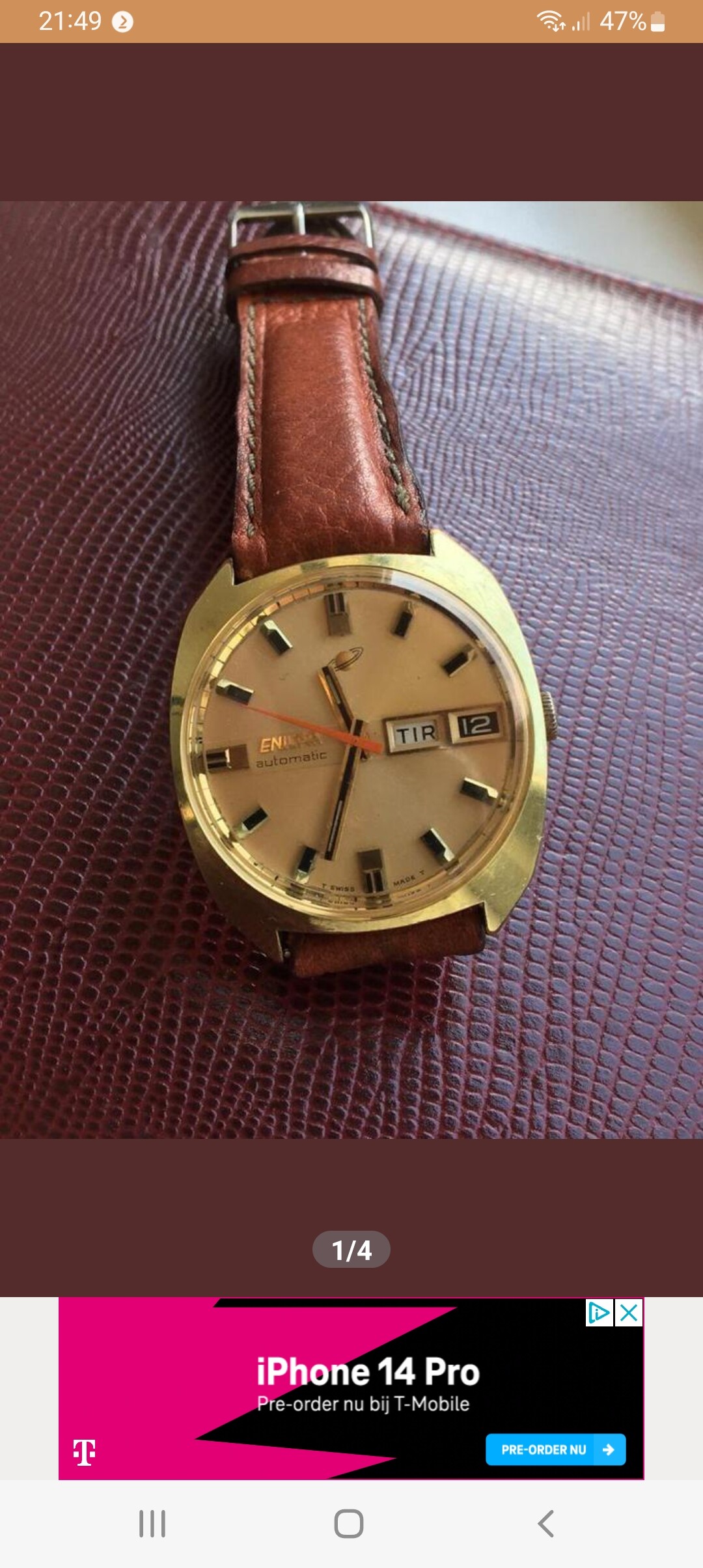

Ja ik zou persoonlijk niet gaan voor een vintage met een laagje goud oid, maar ja wat ik al zeg dat is persoonlijk, verder is het een jaren 70 horloge, of je die dag schrijf gaat vinden… ja het zou kunnen natuurlijk, maar kan ook zomaar dat die niet te vinden is.

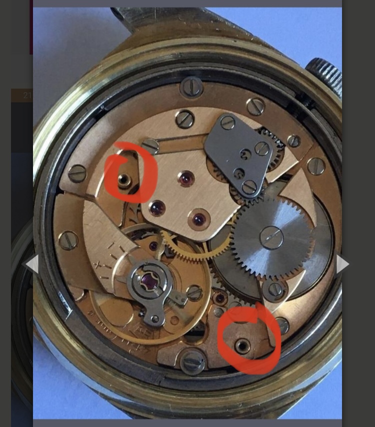

Ik weet niet maar ik mis iets in het uurwerk. Volgens mij moet het het automaat zijn en mis ik totaal de rotor met huis en de tekst Enicar :smirk:
Ik zeg niet doen

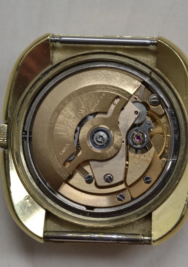

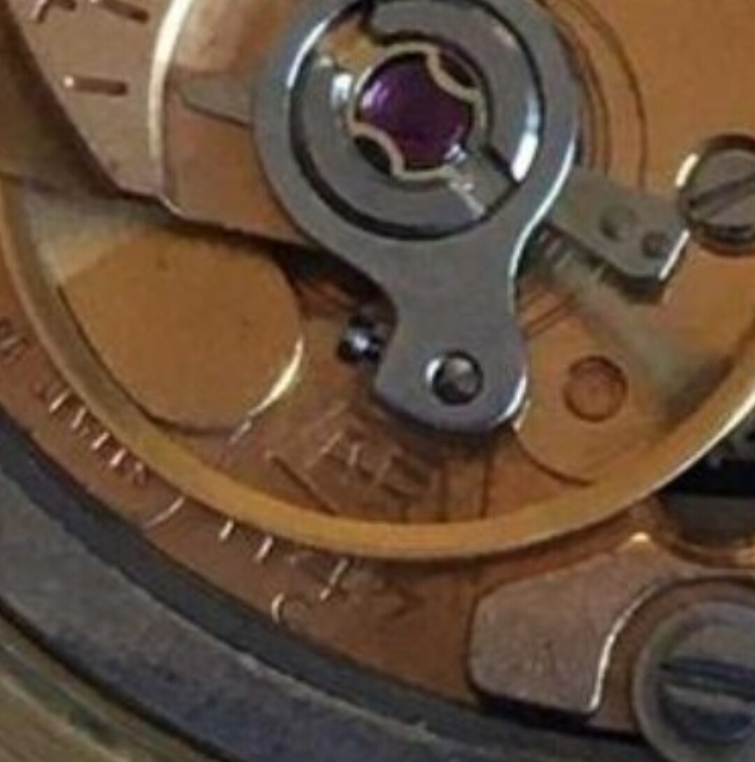

De DayDate automaat versie is de 167d en de 1147. Mist blijkbaar idd de rotor
Zo zou het moeten zijn
…want voor zover ik kan zien zit er swahili of iets dergelijks op en…
Lijkt me Noors of Deens.
Dit is wel een Enicar uurwerk maar zoals al eerder opgemerkt mist het automatische opwind gedeelte. Ik zou hier niet verder op bieden.
Edit: ik zie nu ook in de advertentie staan dat het een opwinder is en geen automatic… ergens was dus toch een enicar wijzerplaat over :slight_smile:

Geknoeid is niet het goede woord. Het uurwerk is niet compleet. @Magni80 gaf het al aan. Het horloge hoort volgens de wijzerplaat en typeaanduiding bij de balans een automaat te zijn, maar de complete automaatbrug met rotor mist.
Het uurwerk kan wel functioneren als handwinder, maar ik zou verder kijken en gaan voor een horloge zonder missende onderdelen.

Niet echt top kwaliteit het automaat gedeelte bij deze Enicar uurwerken. Je ziet ze vaker dat het complete automaat deel is verwijderd ivm defect(en). Verder wel een net horloge zo te zien.
Onder de balans zie je dat het een uurwerk van AR is met een nummer. Via de baai zou je mogelijk een donor kunnen zoeken en dit automaatgedeelte op dit uurwerk kunnen opbouwen. Ik zou er ook geen 100 euro voor uitgeven en dit in onderhandeling brengen met de verkoper.
