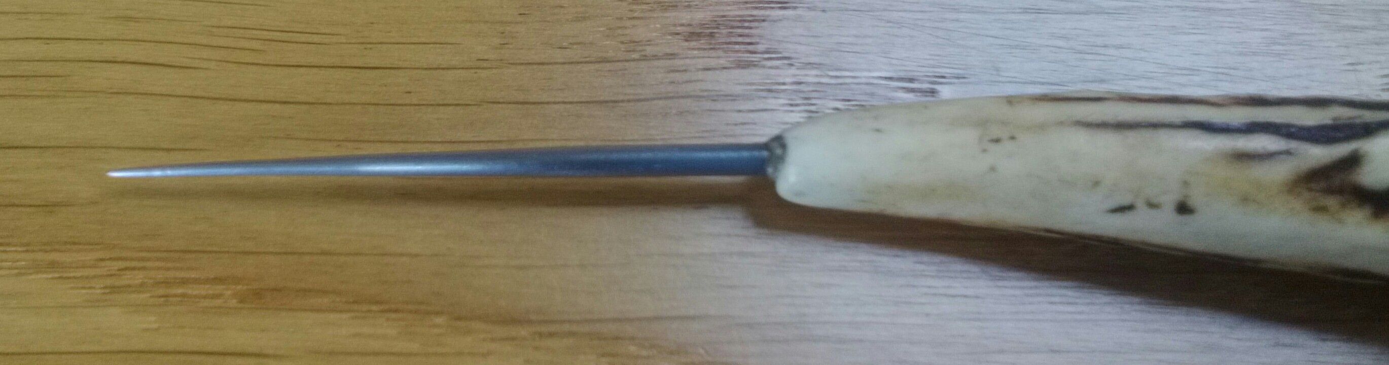

Zo, ik heb wat maten kunnen nemen nu. De originele spring bars zijn 2.5mm dik met een kop van 1.35mm die in het gad in de lug past, en een kraag of flens (wat is eigenlijk de juiste term?) van 2.0mm die tegen de lug rust. De bij de vervangende band geleverde hebben een overall diameter van 1.5mm met een kop van 0.7mm en een ‘kraag’ van 1.15mm.
Het was lastig om de maximale dikte die in de band past te bepalen met een schuifmaat (omdat het ovale, enigszins ‘spiralende’ ringetjes zijn) maar ik had een pendrijver van 2.0mm liggen en die paste er precies (en net) doorheen. De spring bar mag dus niet dikker zijn dan 2.0 (en liever 1.8). Nu ik de maten heb, kan ik effectiever googlen.

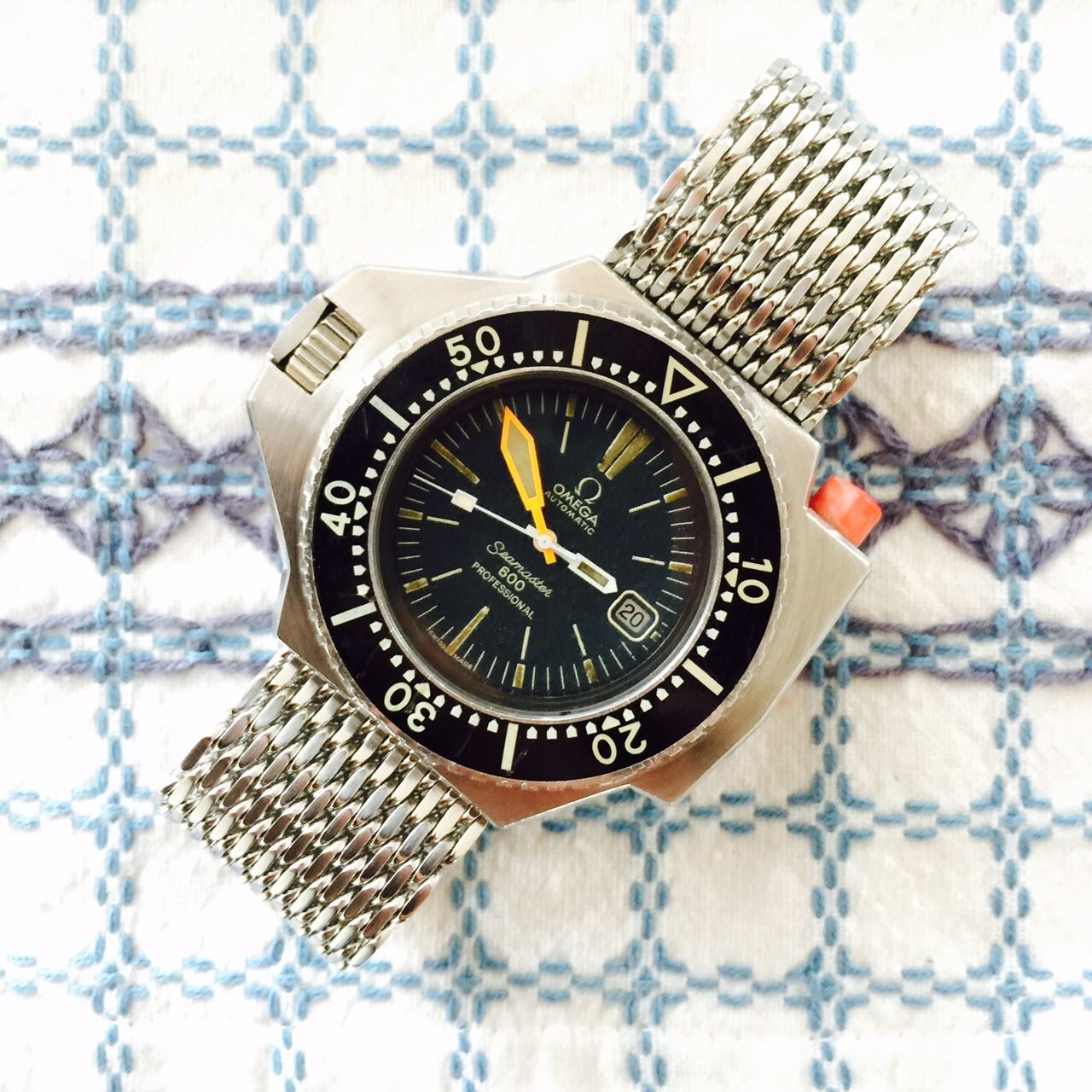

Dat behoeft voor de liefhebber wellicht enige uitleg, inderdaad. De originele band (of althans de officiële vermager daarvan, nl. de 1266/237) is nog steeds verkrijgbaar maar vrij prijzig. De goedkoopste (betrouwbare) die ik kon vinden, kost 439 dollar exclusief shipping/importkosten. Nu vind ik het dat zeker waard voor dit horloge, maar hetvolgende is het geval: mijn vrouw wil me de originele band graag cadeau doen voor m’n verjaardag en ik wilde niet riskeren dat 'ie ongebruikt in de kast zou belanden. Ik dacht met deze generieke band even de ‘stijl’ uit te kunnen proberen alvorens een echte te bestellen. Ik bezit weliswaar twee Milanese banden voor andere horloges, maar die zijn 18 en 20mm en een stuk fijnmaziger. Met 24mm shark mesh heb je best wel een maliënkolder om je pols hangen, en dat wilde ik wel even testen (…en dat 'ie niet paste, wist ik uiteraard pas toen ik 'm erop probeerde te monteren
[EDIT] Ha! Volgens mij heb ik het gevonden! Omdat de PloProf toch drilled lugs heeft, kan ik shoulderless spring bars gebruiken (excuses voor alle engelse terminologie: ik weet eenvoudigweg vaak niet hoe die dingen in het Nederlands heten). Ik vond op Cousins UK een aantal 1.8mm dikke shoulderless spring bars van 24mm lang die spotgoedkoop zijn en vrijwel zeker gaan passen (1.8 is net dun genoeg om door de mesh band te passen en net dik genoeg om niet in het lug gat te vallen). Victorie! En bedankt voor de hulp mannen!
