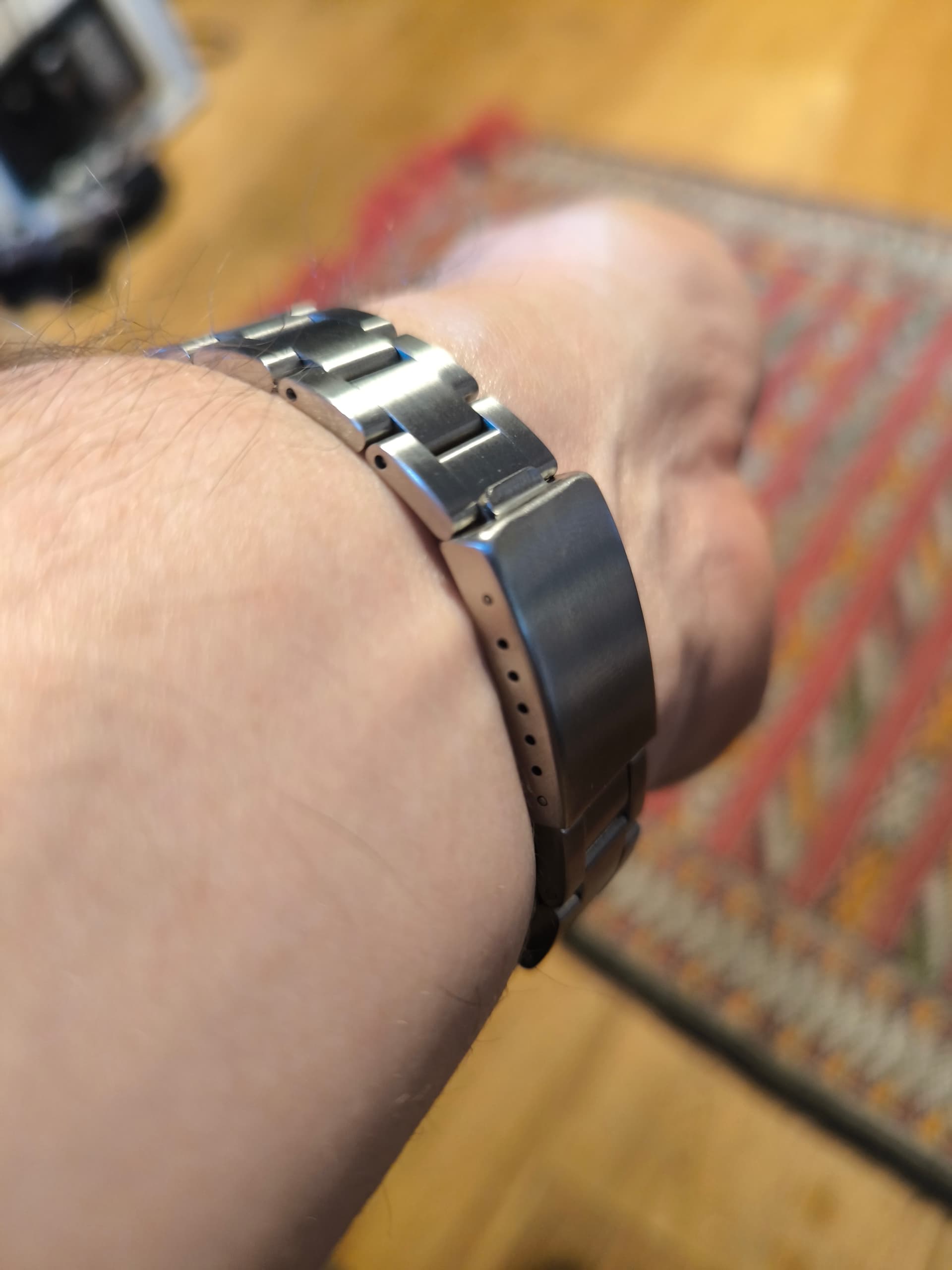

Ben ik de enige, die deze clasps haat? Ik weet dat het geen Gay Frères is, maar ik heb hetzelfde met een Uncle Seiko.
Wat moet ik met zo’n clasp? Moet het klemmen? Moet het clicken? Bij mij gaat het echt niet dicht of het klapt gelijk open.
Klikt momenteel ook niet dicht zonder pols.
Wat doe ik verkeerd?
Op maat maken doe je door de kant met de schakels wat gaatjes te verschuiven, niet de clasp, die moet in het achterste gaatje blijven.

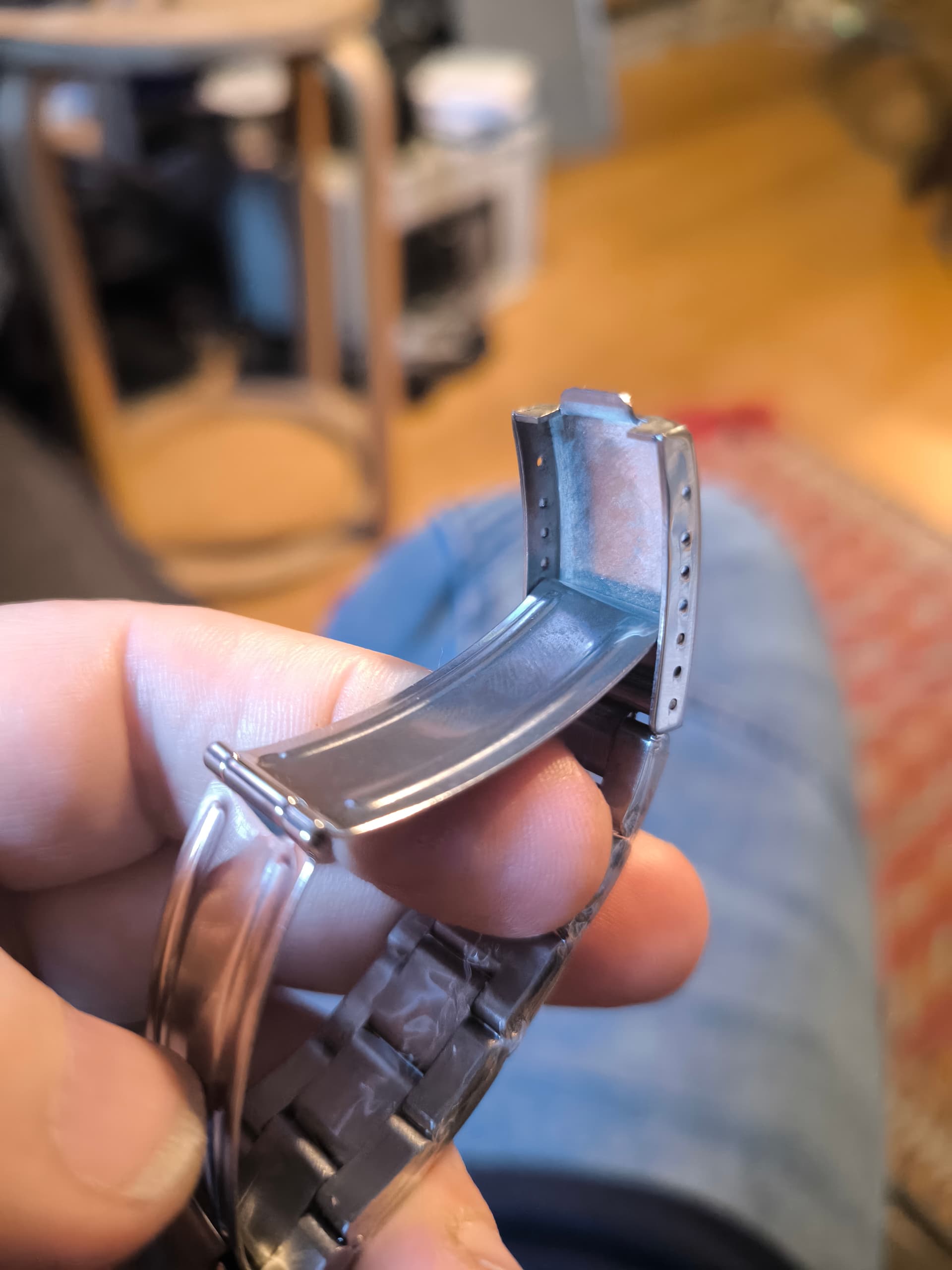

Ik buig met een punttangetje de gesp een beetje als die niet goed klemt (doekje ertussen). Of de geboden bladen een beetje. Oudere banden kan dat voorkomen.
Je gesp zit een beetje raar in elkaar.
Zo moet ie.
Zo hoort t niet
Zo hoort t wel. Volgens mij het stuk wat op je pols rust
Dit maakt het ook duidelijk. Maat (micro) verstellen aan vaste band kant.
Ik zou zeggen je moet de klik horen, zelf heb ik daar met geen enkel horloge last van. Maar kan mij voorstellen dat het na veelvuldig open en dicht doen beetje wijkt en dan pakt ie de klik niet. Dus je zou de bladen ietsje kunnen bijgen, heeft niet veel nodig.
Maar kan mij voorstellen dat het ergenis oproept.
Klopt, ik bedoel uiteinde gesp waar die vastklikt is soms te ruim. Klein beetje buigen.

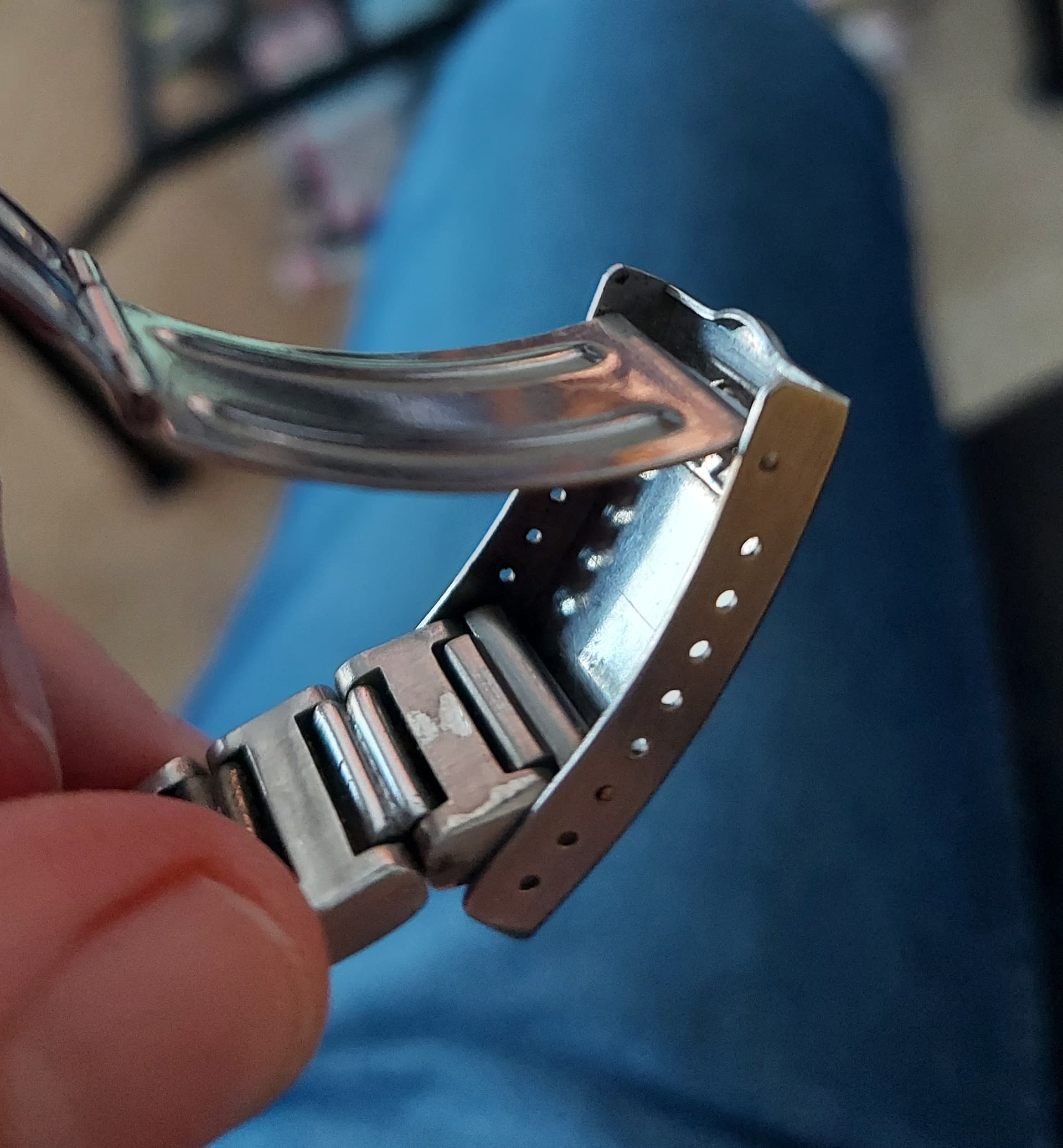

Lipjes van de clasp iets verbuigen,heb dit zelf ook gedaan by mn seiko van 1994.
Springt nooit open en sluit met een klik
Hopelijk maakt dit het duidelijk. Folding clasp moet in het eerste gaatje zitten, de band kan je wel verstellen per gaatje eventueel
