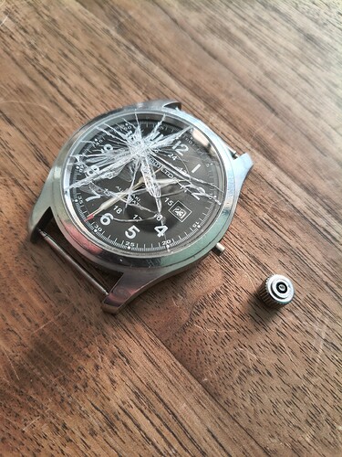

Ik heb mijn oude “beater” Hamilton Khaki Field 42mm H705450 laten vallen en het glas is volledig naar de knoppen.
Weet iemand de afmetingen en/of waar een nieuwe te bestellen? Ik wil dit niet doen via het reguliere proces. Dat is het mij niet waard. Ik denk aan een glaasje via een Chinese webwinkel ofzo en dat dan zelf indrukken of eventueel even bij de plaatselijke horlogemaker.

Daarnaast heb ik zojuist ontdekt dat de kroon ook stuk is. Weet iemand een alternatief of anderszins een oplossing?

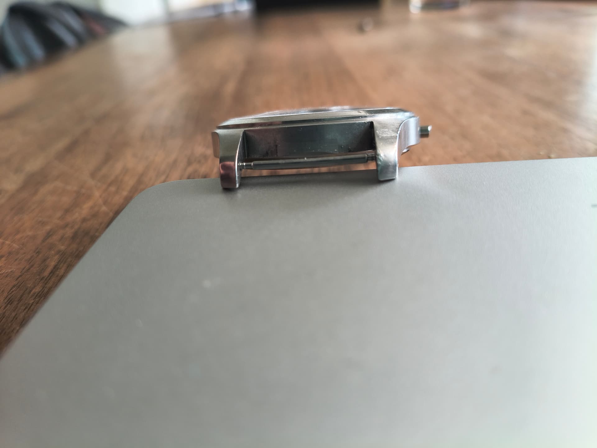

Lijkt wel of je uit fustratie deze hami zelf met een hamertje bewerkt hebt ipv laten vallen?
Zelfs de moeite gedaan om het bandje er af te halen en de springbars terug te plaatsen, of zat ie op nato?

Over de kroon. De opwindas is afgebroken aan de basis van de kroon. Beiden te vervangen dus.

Over het glas. Ik volg de eerdere comments aangaande glasscherven in het uurwerk 100%…
De maat van het glas kan je meten met een goede schuifmaat nadat je de rest van het glas uit de kast hebt verwijderd. Doe je dat zonder het uurwerk te verwijderen, hou dan het horloge ondersteboven zodat de zwaartekracht verhindert dat er nog meer brokstukken op de wijzerplaat en in het datumvenster terecht komen.

Je zult eerst de exacte maat van het glas moeten weten, dat kan je zo van de buitenkant niet ongeveer opmeten, glas eruit en sponning opmeten.
Dan heb je een universeel glas voor een paar tientjes, dan moet je deze ook nog laten plaatsen.
En komt dan nog een kroon en opwindas bij dat wordt dan gepruts met een universele kroon.
Heb je geld uitgegeven en kom je er achter dat het uurwerk niet meer goed werkt door glassplinters of dat er iets kapot is door de klap, glas kapot en kroon afgebroken dan heeft die een flinke smak gemaakt.
