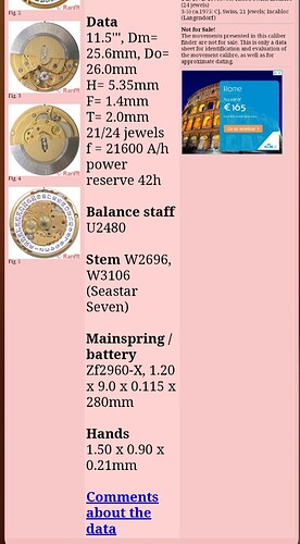

Wie heeft er een "mainspring’ liggen voor een 2481 of een passende veer op voorraad? Kosten worden vergoed…
Voor de data:

Deze Franse vriend heeft em voor je:
