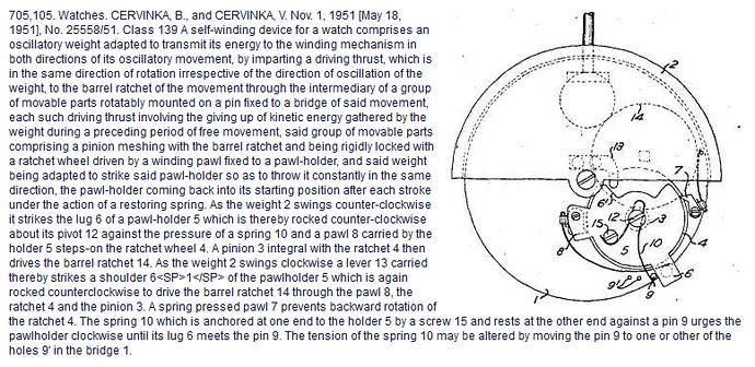

Dit is een uurwerk met “impulse automatic winding”. Het patent daarop stamt uit 1951 en dit type uurwerk werd geïntroduceerd in 1953.
Ik kan echter verder niets vinden op het internet over deze manier van automatisch opwinden. Heeft iemand op het forum ervaring met dit type uurwerk en/of zou mij willen vertellen hoe het precies werkt?

winding by strokes of the rotor onto a simple device, which transmits the energy directly to the mainspring
en
automatic impulse winding
Is het niet gewoon een automaat, op (arm)beweging en opgewonden “by strokes of the rotor” … :thinking:

Dit is het wezenlijke uit het patent

Zoals ik het begrijp gaat het er om dat de rotor (2) het element nr 5 in beweging zet en dat ongeacht de bewegingsrichting van de rotor kracht in de opwindrichting van de veerton wordt overgebracht.
Hetzelfde wat een bumper doet, maar dan anders.
Dat is het idee van patenten namelijk. Een oplossing om hetzelfde anders te doen te beschermen tegen namaak :wink:
Hoe langer ik er naar kijk des te minder bevalt het systeem me. Maar technisch uitleggen waarom kan ik niet want ik ben ook nog eens geen ingenieur…
Vind het ook niet echt een elegante oplossing, de rotor klapt bij elke beweging tegen een palletje aan om de kracht over te brengen. Maar Baumgartner staat ook niet echt bekend om z’n elegante oplossingen; het enige wat volgens mij telde was of het wel goedkoop was. :sweat_smile:
