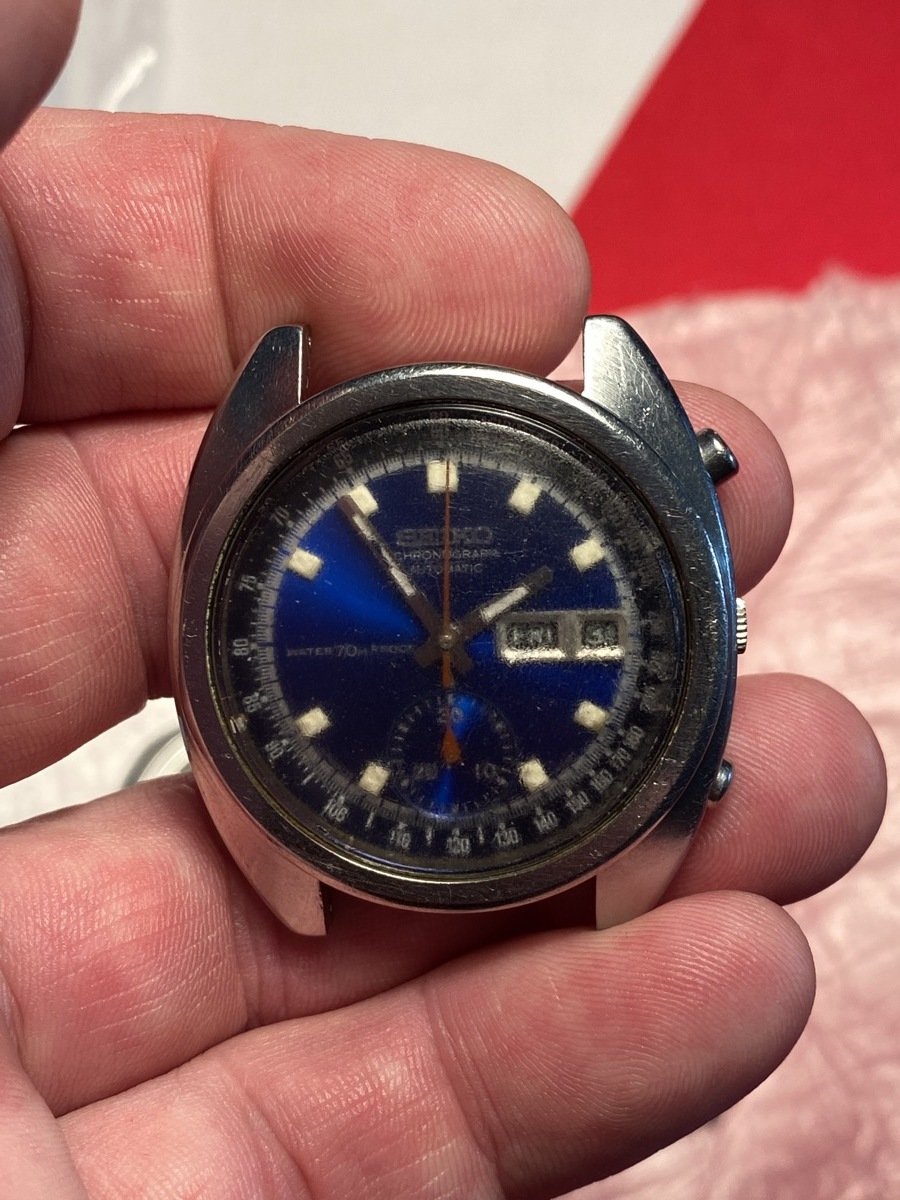

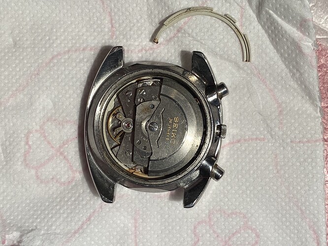

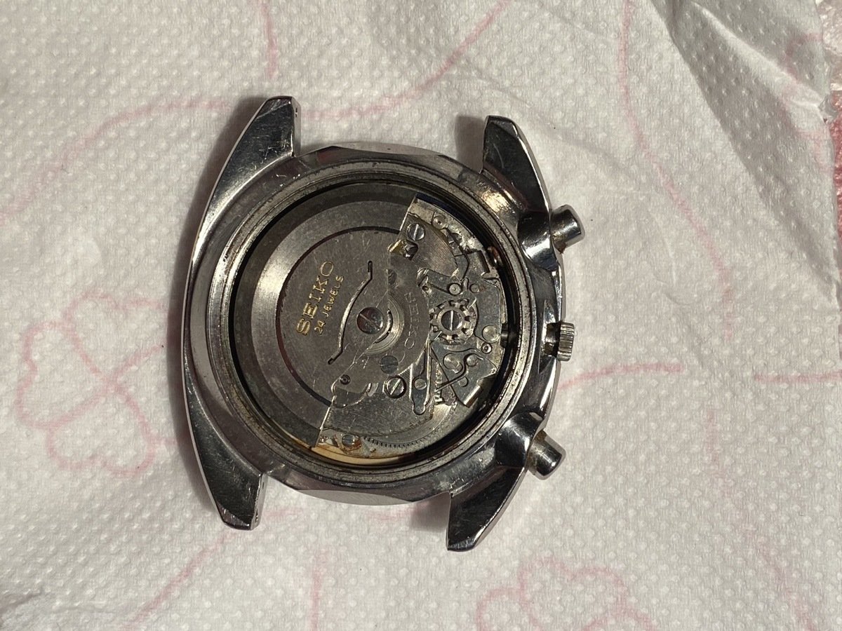

De 6119-6400 (6119C) is compleet op de kroon na. De juiste caseback zit er gelukkig bij.

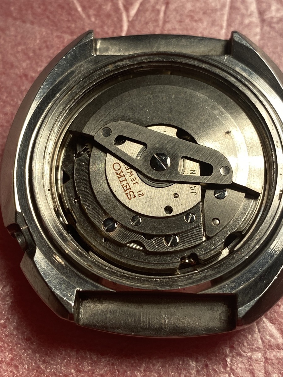

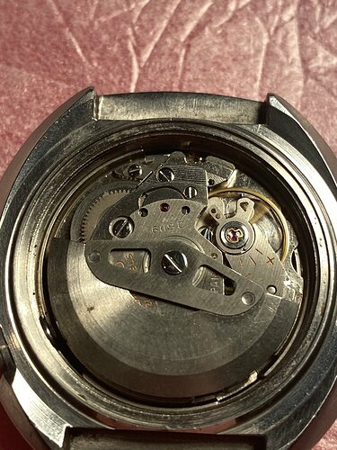

Het uurwerk van de 6119 ziet er schoon uit.
Voor de 6119 zoek ik een kroon en een crystal.

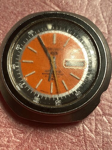

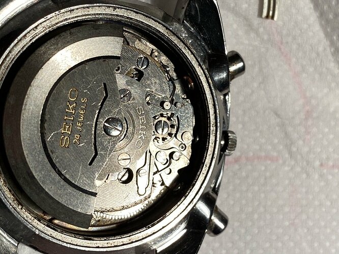

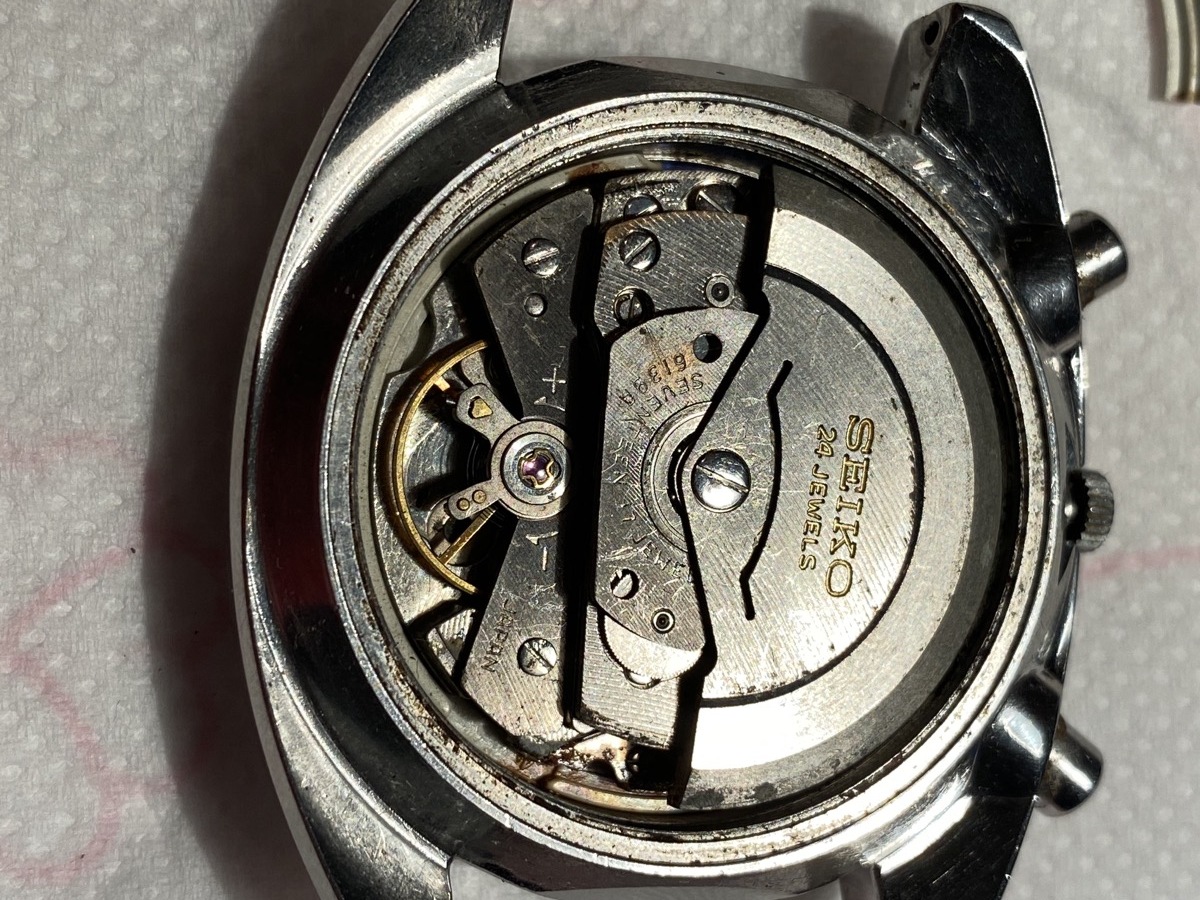

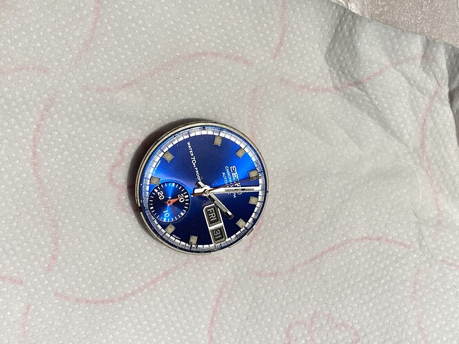

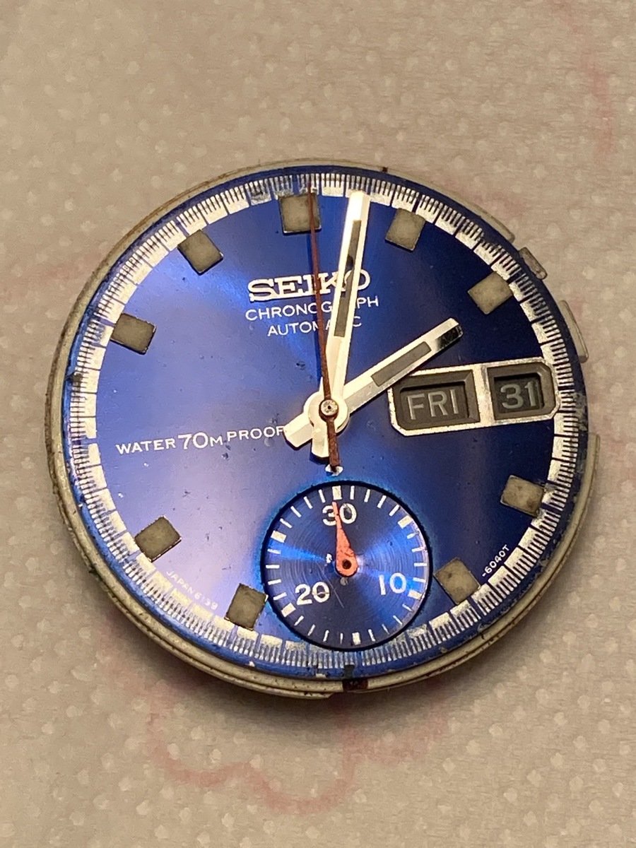

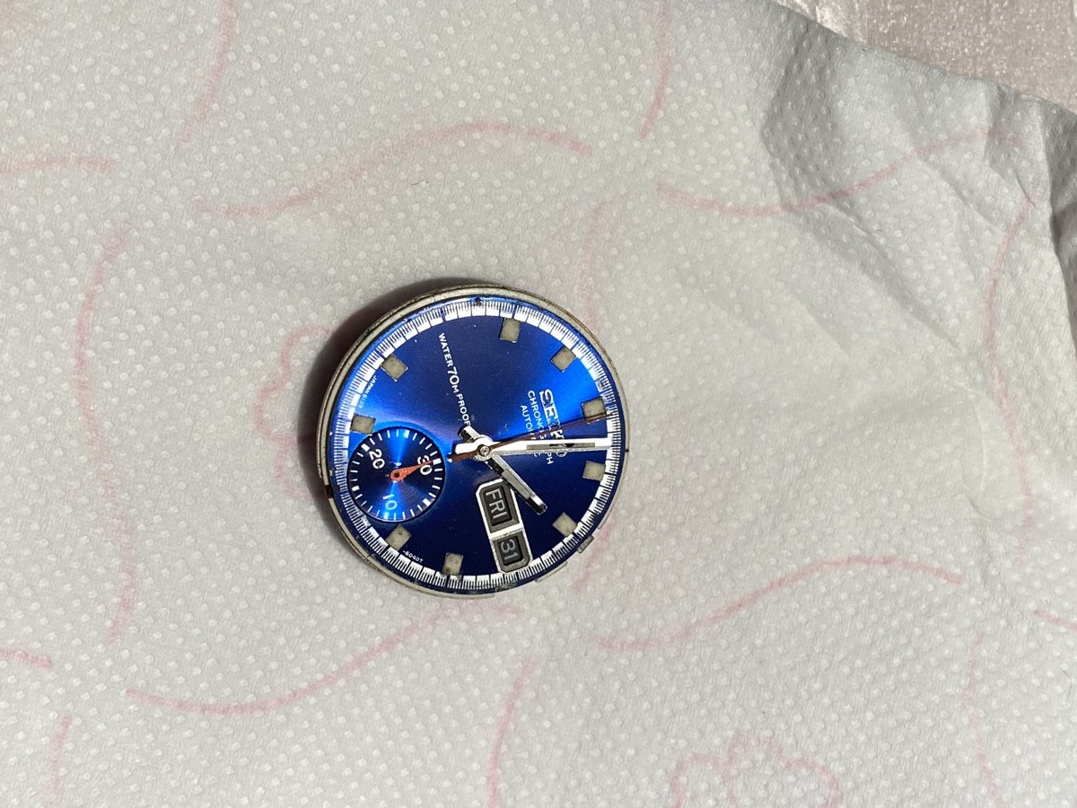

De 6139-6010 is geweldig. Ja de rotor klopt niet en er zit iets geks bij de pushers (lijkt wel of er een ring omheen gedaan is) De plastic movement holder is gebroken maar het horloge loopt. Zeker 10 seconden…dan stopt hij weer. Er zit wat roest in het uurwerk. dus hij zal vakkundig schoongemaakt moeten worden. De dial is prachtig. Zie foto.
Ik ben nu dus opzoek naar een rotor en de juiste caseback. Ik heb een 6117-6400 met serienummer 9D6531 in de aanbieding.
