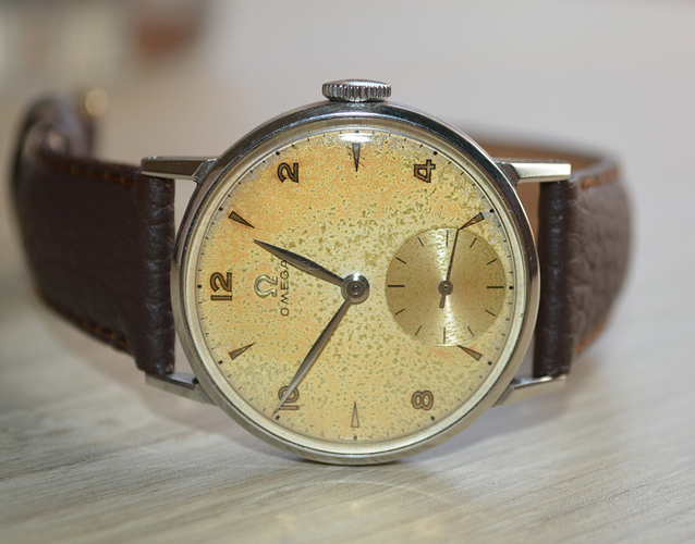

Met deze Polerouter is iets meer aan de hand geweest dan alleen zonlicht, Frans. Zoals ook bij mijn Omega:
Ik vind het er persoonlijk erg gaaf uitzien, maar het zijn geen tropical dials, daarvoor zijn ze te vlekkerig. Je hebt niet gezegd dat het een tropical dial is. Dit is bedoeld als een aanvulling, meer niet :slight_smile:

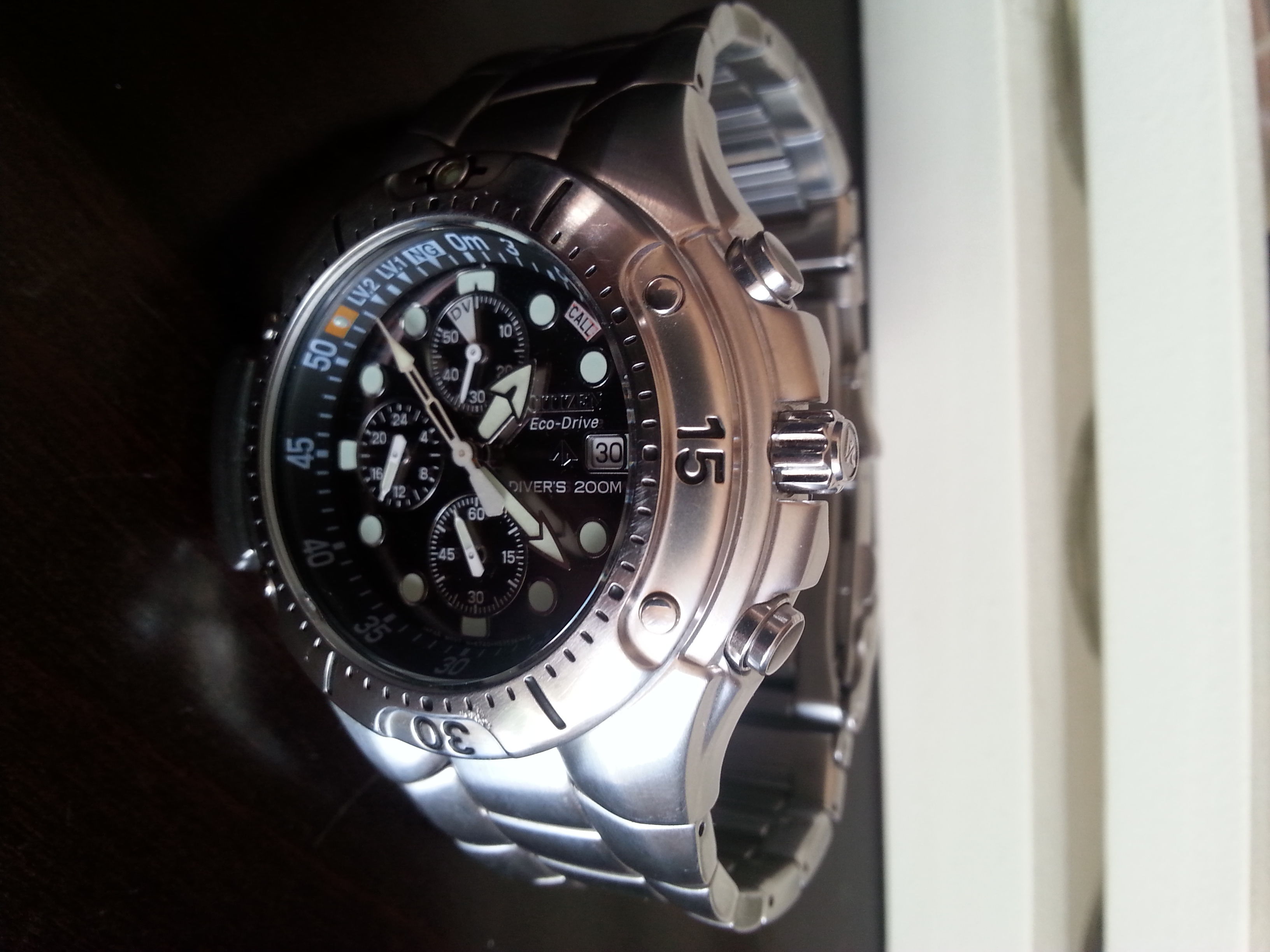

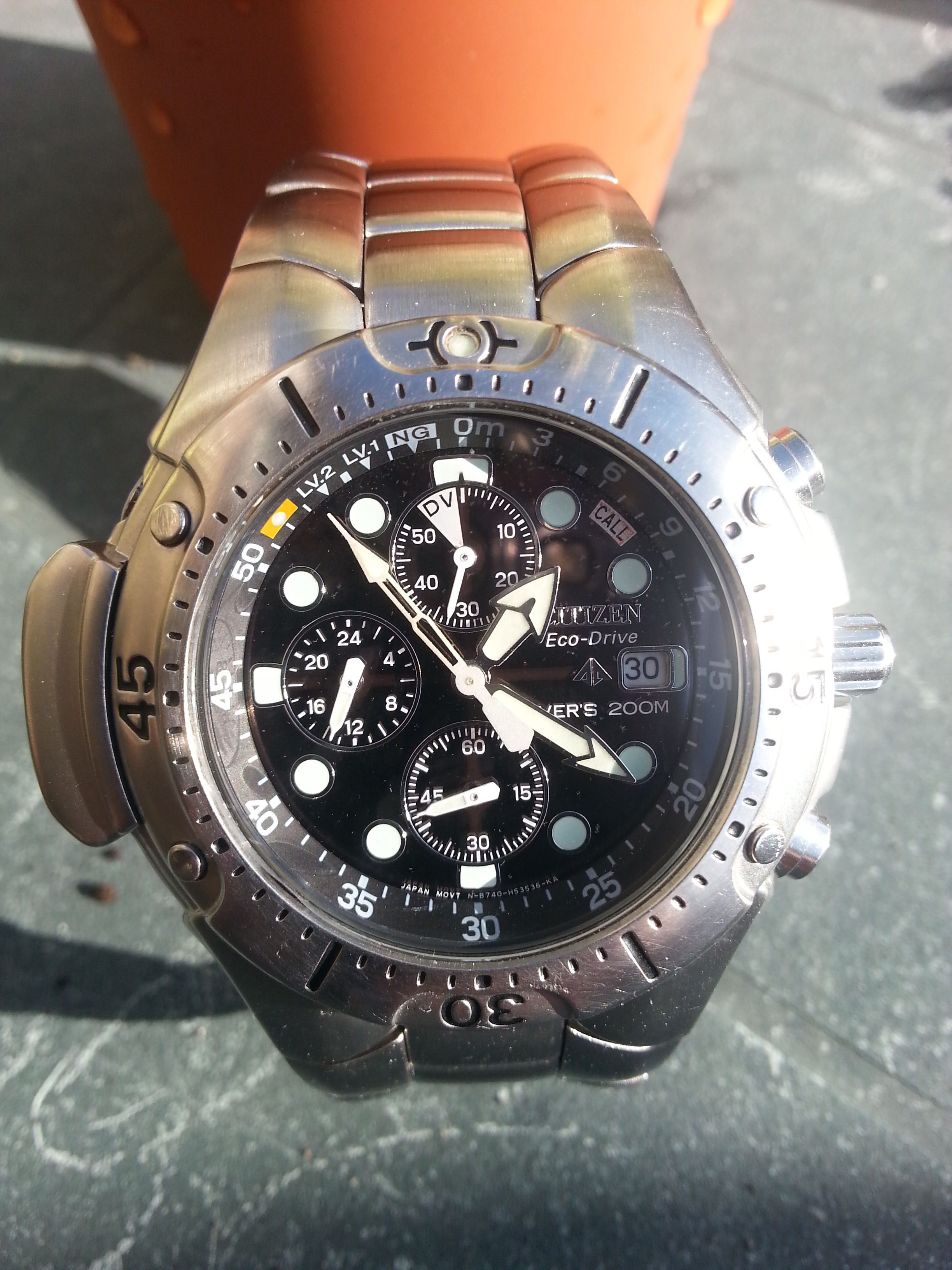

Deze Citizen heeft ook te vaak en te lang in de vensterbank in de zon gelegen.
Zo een beetje alles wat rood was, is verkleurd. :smiley:
Zoals DV, Call en voornamelijk de secondewijzer.
Wanneer ze in een lichtdicht doosje bewaard waren gebleven zouden ze er vermoedelijk
nog als nieuw hebben uitgezien op het kunststof glaasje na dan (weekmakers).
