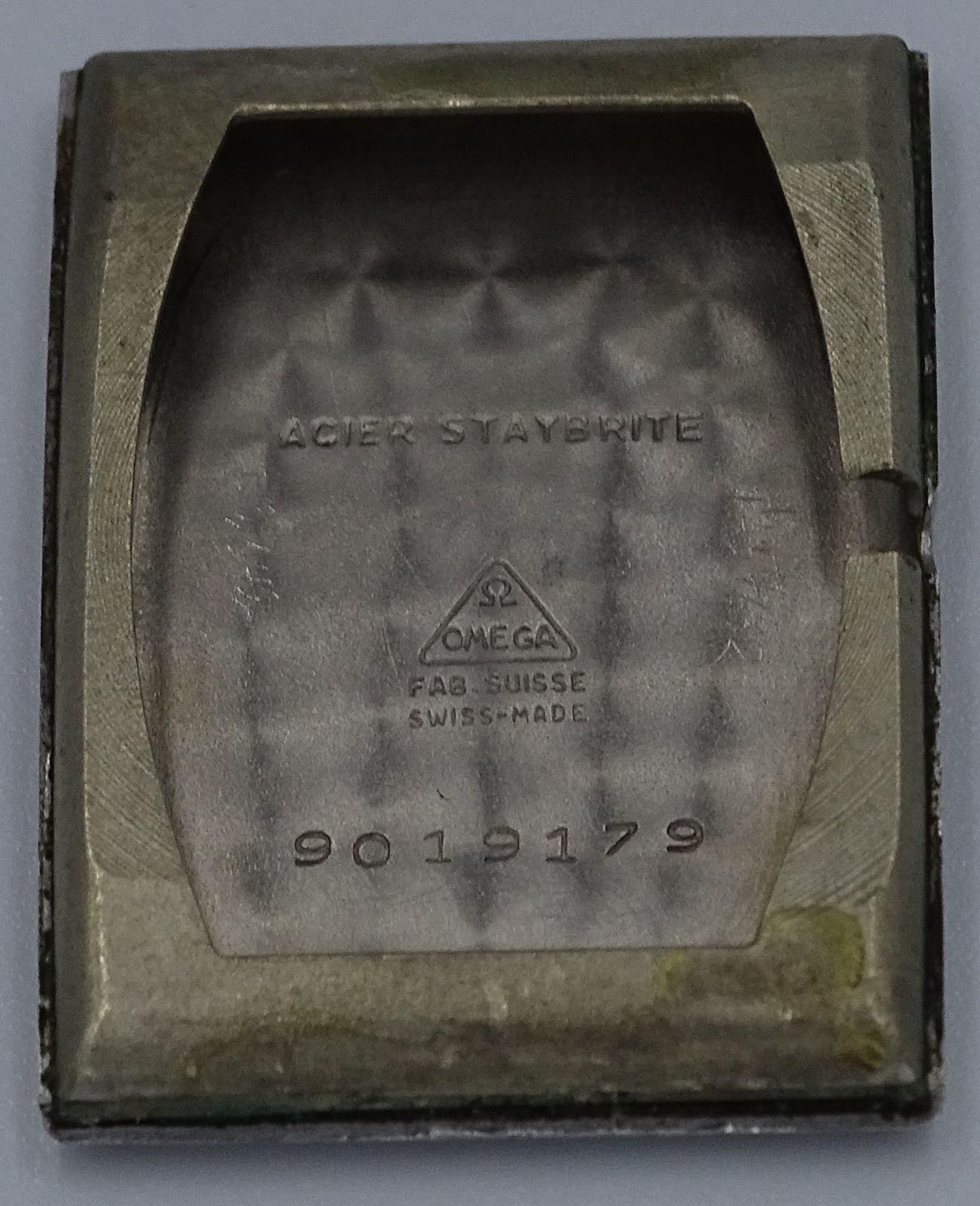

Mijn oudje van Omega van de jaren ’ 30, relatief goedkoop aangeschaft begin december 2019, met lichte twijfel over de echtheid, ligt momenteel op de werktafel van @Freddy.
In die tijd bleek een ‘open case back’ echt letterlijk te zijn. Dat groot gat is om toegang de krijgen tot de afstelling denk ik. Waarvoor dat kleintje? Het schroefje dat eronder zit heeft al een zwaar leven achter de rug in ieder geval.
Het staat er zelfs op
1 Losschroeven
2 Opwindas verwijderen
3 Stofcontainer verwijderen (van het werk)
Daardoorheen kun je de schroef die de opwindas “zekert” los- en en later weer vastdraaien.
Het is een vroeg systeem om kasten stofdicht te krijgen. Je ziet ze soms ook in kunsstof.
Bijzonder bij dit exemplaar is de tube die nog een beetje extra stofdichtheid toevoegt.
Dit is de eerst die ik zie met zo een tube eraan.
Ja die tekst las ik ook maar begreep niet dat die alleen betrekking had op dat kleine gaatje.
Dank voor de toelichting. Begrijp het nog niet helemaal (punt 3) maar ben dan ook geen horlogemaker.
