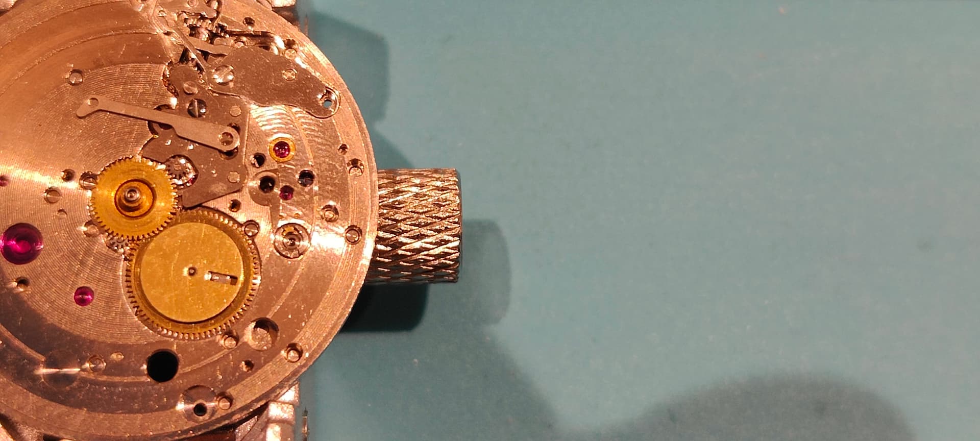

Ik heb een horloge met gebroken incabloc spring (buren 1321) er was een beentje afgebroken en bij het proberen te verwijderen het andere natuurlijk ook. Hoe krijg ik dat verdomde restje eruit? Het lijkt echt vast te zitten. De spring beweegt wel gewoon heen en weer maar ik krijg hem niet uit de zitting. Alle tips zijn welkom.
De zitting moet iets omhoog geperst worden uit de platine, dan kan de oude eruit, de nieuwe erin en weer terug persen.
Is best gepriegel trouwens…
Bedoel je dan de hele blok langs de andere kant? Op een andere manier kan je hier toch niet aan ofwel?
Ja het blok moet via de andere kant net genoeg geperst worden dat de opening van het veertje uit de platine steekt.
Er is een speciaal setje drukkers voor de Horia of Seits pers speciaal om het incablok te uit te persen en weer terug te persen dan heb je altijd exact de juiste maat
