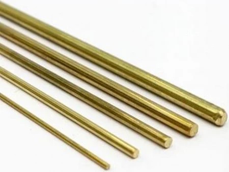

Zoek een staafje messing rond met de juiste diametermaat, is die maat niet voorradig, dan eventueel met de draaibank de staaf op maat draaien.
Slijp of zaag daar een stuk van af met een ruime hoogte die nodig is voor het inpersen en voldoende om het in te persen incablok onder de triebniet te plaatsen, tik het dan voorzichtig in de platine of kloof waar het in moet komen te zitten.
