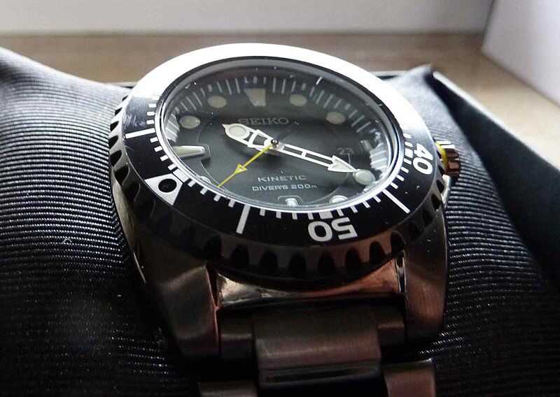

Voor een zacht prijsje heb ik een eerste Kinetic gekocht. Al vaker op het punt gestaan om er ééntje aan te schaffen, maar hoe meer ik er over las, hoe minder het tot kopen kwam.
Een Kinetic heeft twee grote nadelen :
  • de condensator die stuk kan gaan
  • heeft veel beweging nodig (nog meer dan een automaat)
Waarom ik er dan toch ééntje kocht? Omwille van de boeiende techniek en de accuraatheid.
Het is dus wel een Kinetic diver geworden, en dan nog een volledig zwarte. De zachte prijs komt door een klein krasje op het glas, een “veeg-kras” op de bezel, en het ontbreken van het lume-punt op de bezel.
Ik vrees dat dit laatste mij teveel zal storen. Ik dacht om de bezel inlay te vervangen, maar deze blijken niet te koop.
Of zijn deze toch te koop?
Of zijn er alternatieve inlays voor de Kinetic?
Of kan het gaatje anders “opgevuld” worden?
Dank om even mee te denken!
Deze dus :
Ik weet dat Rob zo’n gaatje met lume-pasta kan volsmeren, met prima resultaat!

Ik heb de lume pip al een keer voor iemand gerepareerd. Lume pip met lens van een skx007 erin, vullen met verf zodat ie vast blijft zitten.
Was een stalen, dus witte verf (ook beter voor reflectie).
Nieuwe bezel kost ongeveer 45 euro.
Je kan dan ook die van de SRP577 of SRP579 kiezen

Gisteren één gekocht en wat een fijn horloge! Mijn andere duiker gaat eerdaags in de aanbieding.
proficiat heren!
Eindelijk aangekomen.
Foto’s volgen.
Op mijn vrije dag naar het strand :z
Na lang wachten ( verzonden op zaterdag uit Duitsland) eindelijk ontvangen.
Deze Seiko bevalt mij !
Had toch wat twijfels over een vrijwel compleet zwart horloge.
Leuk vind ik die wijzers. Origineel, hoewel er ook mooie alternatieven bestaan.
De kroon met gele touch is mooi. Andere Seiko’s met een rode touch op de kroon, vind ik niet zo mooi.
De secondenwijzer tikt precies op de indices. Goed zo. Het instellen van het horloge gaat niet vlot omwille van een minutenwijzer die zich moeilijk op de indices laat instellen.
De bezel draait té los. Komt dit vaker voor bij de BFK ?
Het ontbreken van de pip in de bezel stoort mij nauwelijks. Had ik net even anders ingeschat.
Hier enkele snapshots. Betere foto’s volgen.
De BFK is een beul van een klok, gefeliciteerd ermee:)
De bezel op mijn BFK draait juist heel mooi met een zware klik.
Niet te zwaar en niet te licht, dus daar zou ik nog eens naar (laten) kijken.

Ik zal veel kijken naar de bezel. Zal helaas helaas niets veranderen :wink: :# :smiley:
Sorry. Dit flauwe grapje kon ik niet laten. >X
Zoals beloofd … foto’s !
