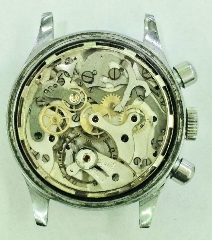

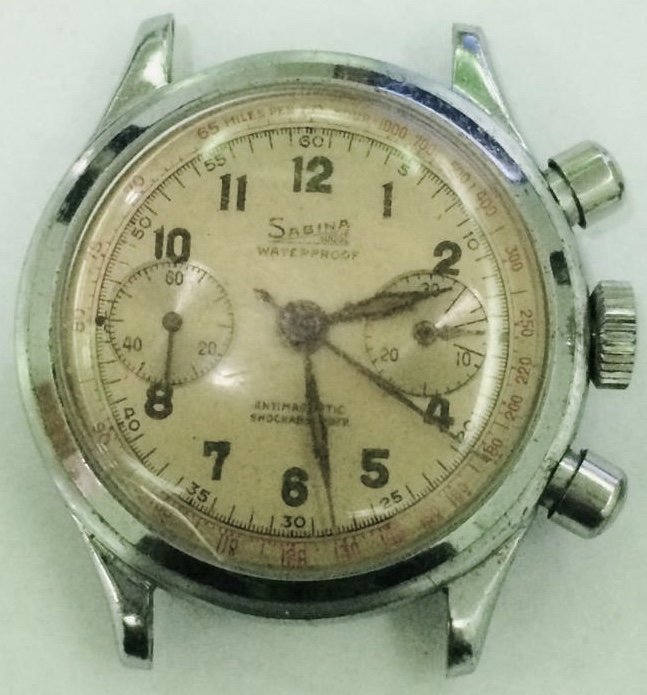

Heb deze ‘incoming’.
Vond de kast met grote pushers mooi.
Maar weet iemand welk caliber het is? Bedankt!
Landeron 148 of 248 denk ik zo!
Iets uit die familie inderdaad
Ah bedankt.
Volgens het internet een ‘werkpaard’ en onderdelen nog redelijk goed aan te komen en betaalbaar. Ideaal.

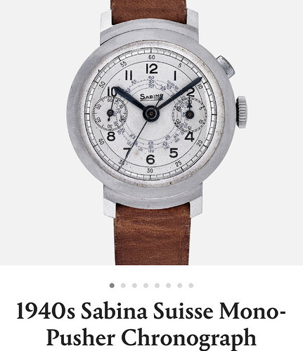

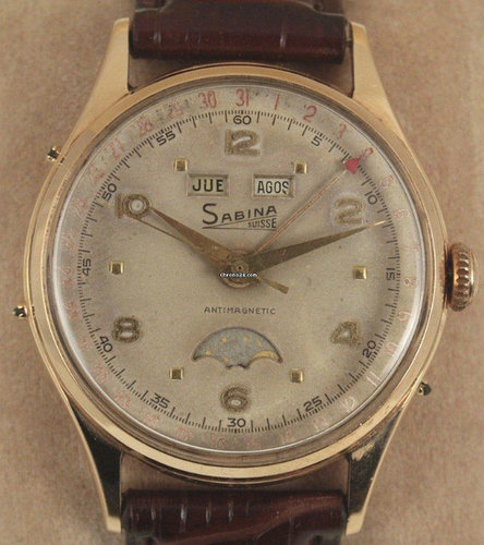

En hier zie je waar het merk vandaan komt
Interessant.

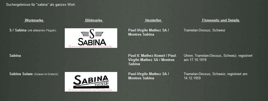

Er staat dat Sabina Suisse in 1959 is geregistreerd.
Echter mijn horloge en anderen lijken toch ouder te zijn dan dat.
Jouw horloge heeft een incabloc en is dus waarschijnlijk van na ca. 1945
Incabloc is iets vroeger (1933) uitgevonden maar meer gebruikelijk werden ze pas na de oorlog.
Ik schat jouw horloge op ca 1955-1960
En tussen gebruik en registratie kon vroeger wel eens een tijdje liggen
