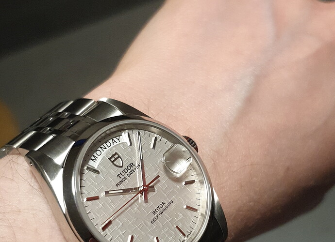

Aankomende maandag ben ik twee weken in bezit van mijn Tudor prince date+day, met daarin een eta 2836-2 topgrade. Het uurwerk loopt 99% van de tijd binnen cosc specs, maar vertoont wel eigenschappen die ik niet eerder ben tegengekomen bij uurwerken. Op dezelfde rustpositie, loopt hij soms op -2 a 3 seconden per dag, en soms op +2 a 3 seconden. Ik begrijp dat een mechanisch uurwerk een bepaalde tolerantie heeft in de afwijking. Deze afwijking valt dan ook in de mij bekende tolerantie en ik vind het dan ook totaal geen probleem. Ik ben wel benieuwd naar jullie ervaring.
