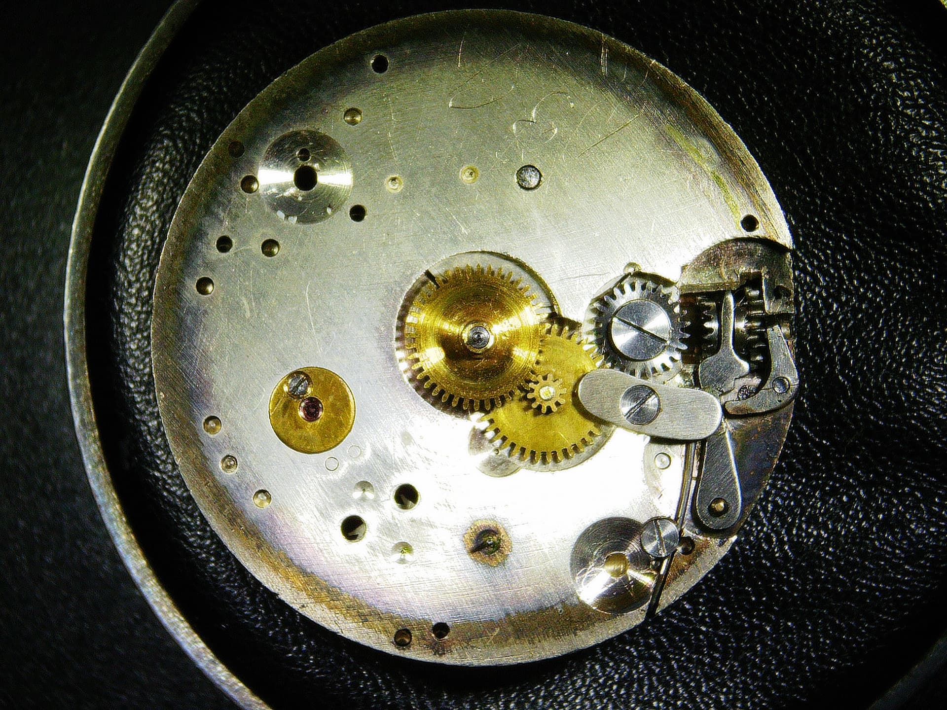

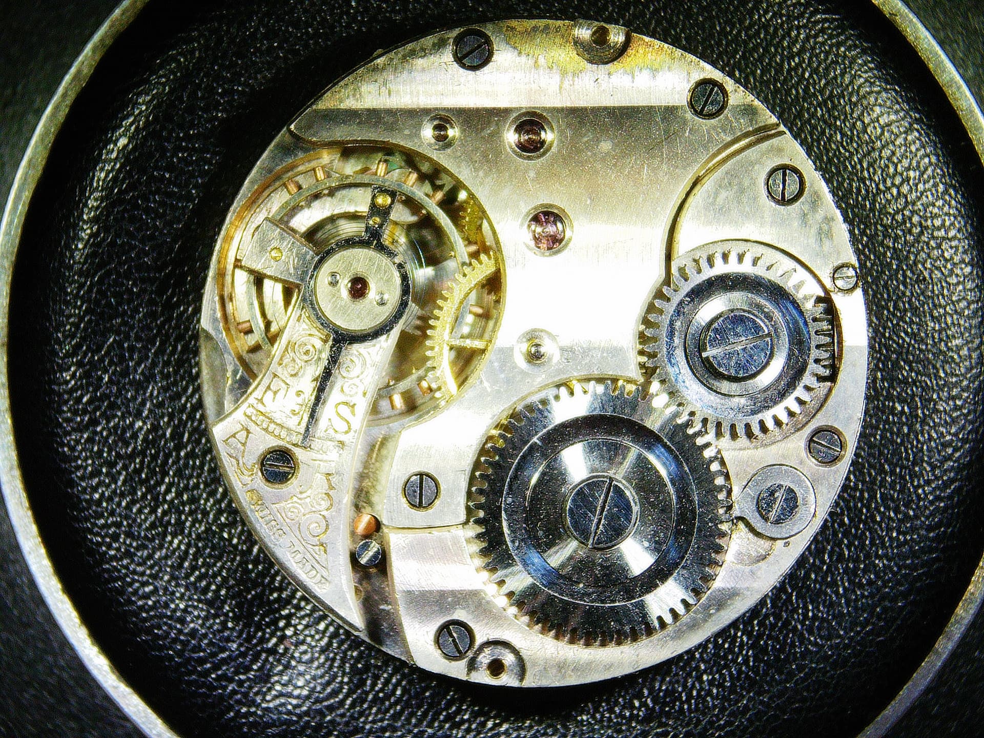

Ik ben bezig aan een trench watch. Maar ik kom eigenlijk nergens kaliber merkjes tegen.
Wie weet jij welke kaliber dit is? Ik heb mogelijk wat donor materiaal nodig. @chi_kwadraat jij misschien?
Het is een 15 lignes uurwerk.
Dit lijkt me nogal modern voor een trench watch (era 1914-18). Die waren bijna altijd nog van de drie parallelle bruggen. :thinking:
Heel apart binnenwerk, nog nooit gezien.
Ik noem het zo omdat het zo was geadverteerd :sweat_smile::sweat_smile::see_no_evil::crazy_face:
Hoeft niet, een Tissot uit 1912 ziet er zo uit:
Maar ik heb ook geen idee wat voor uurwerk dat van @Betula is :blush:
Mooi uurwerk met typische vormgeving. Ik herken het niet direct, maar het lijkt naar mijn mening wel wat op oude Helvetia-uurwerkjes. Die waren, denk ik, echter geen 15"'…

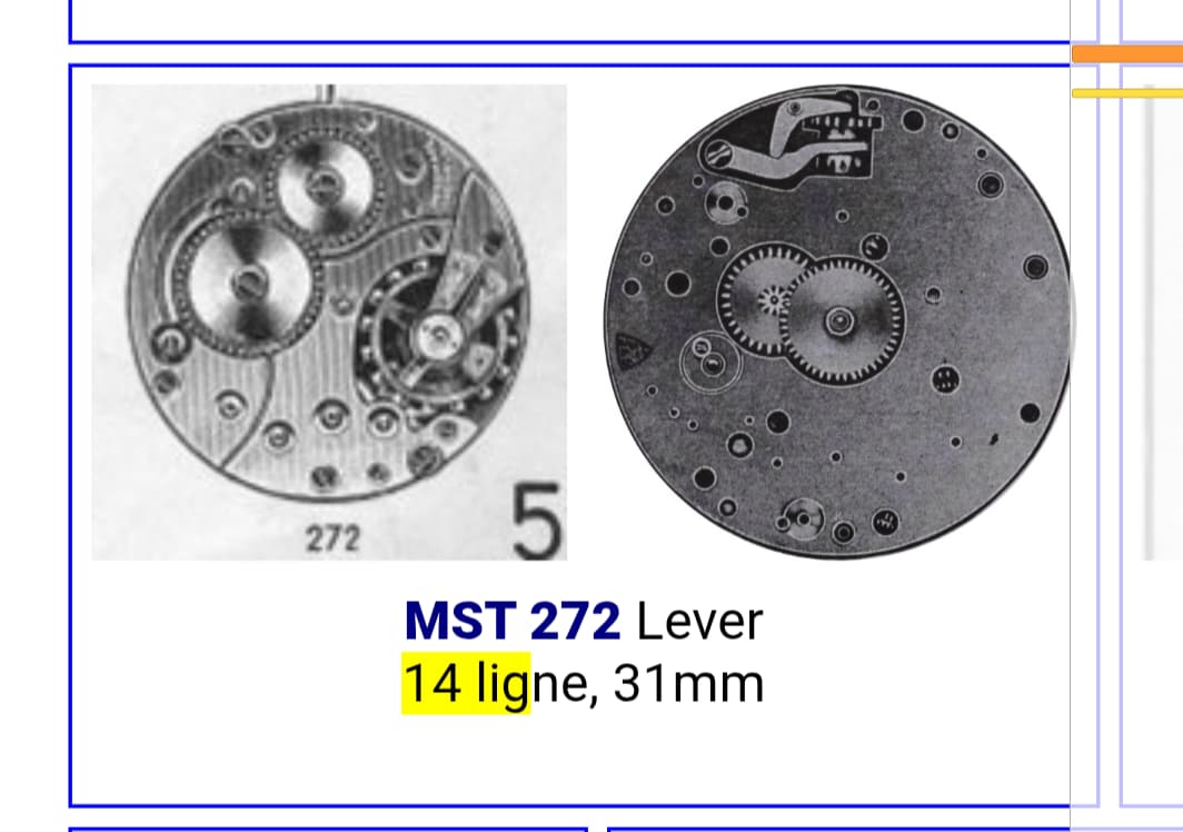

Het lijkt wat op deze van MST.
Eterna 175 heeft er een klein beetje van weg, maar dan alleen de wijzerplaatzijde… en deels gespiegeld
