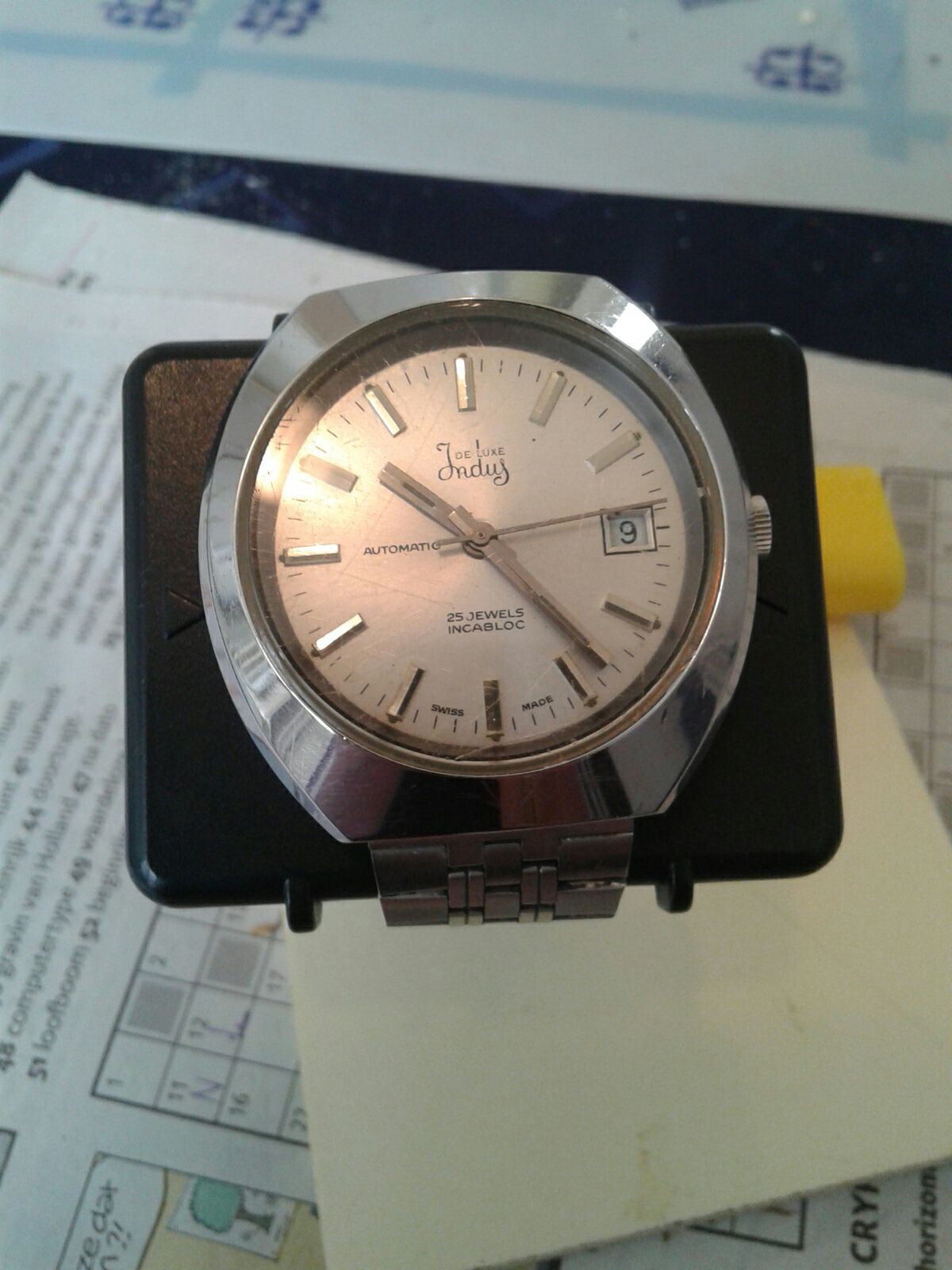

Ik heb na jaren in de kast mijn oude Indus horloge tevoorschijn gehaald.
Hij liep niet meer.
Het is een automatisch horloge, ik schat uit de jaren 60, maar weet het niet zeker. Ik heb er een foto van gemaakt.
Wie kent dit horloge en wie weet er meer over ?
Ik ben er mee naar een juwelier/horlogemaker geweest.
Schoonmaken zou 90 € gaan kosten. Onderdelen zouden evt erbij komen.
Ik vond het teveel. Daarna heb ik hem zelf open gemaakt en in een helder moment heb ik voorzichtig wat contactreiniger ingespoten. Tot mijn verbazing ging hij onmiddellijk lopen. Bijzondere ervaring.
Beste huijgev,
Ik vrees dat het horloge nu echt schoongemaakt moet worden. Contactspray is nu niet bepaald een goed middel om een horloge schoon te maken. Het zal wel vuil oplossen, maar ook de smering van de diverse lagertjes:( En waar blijft dat vuil?? Het zal nig vast wel ergens in het uurwerk zitten.

ook horloges die aan de watchwinder hangen hebben op een gegeven moment verse olie nodig. maar allicht op een wat later moment dan horloges die stil liggen…
Ha, wat een geweldige oplossing (letterlijk). Niet echt aan te bevelen natuurlijk, maar om nu 90 Euro aan dit horloge te besteden dat zou ook wat te gek zijn. Verder wil een föhn ook weleens helpen, want daarmee wordt de verdikte olie ook weer wat vloeibaar
Zo had ik gisteren een zakhorloge wat al een hele tijd in de vitrine stond en nu niet meer wilde lopen.
Even een half uurtje in de broekzak en nu loopt hij weer als een zonnetje.
M.a.w. een beetje warmte en de olie wordt weer soepel
Ik heb het horloge een tijdje open laten liggen, zodat de contactreiniger kan verdampen.
Daarna waarschijnlijk tegen alle regels in: lichtelijk beneveld met siliconen-olie spray.
Ik heb ervaring met meetinstrumenten.
Omdat het gewoon een probeersel is, heb ik dat gedaan.
Met een zeer dure Rolex zou ik het niet durven.
Maar geloof het of niet: Hij loopt als een zonnetje.

Voor de korte termijn zal het niet meteen fout gaan. Voor de langere termijn gaat dat wel gebeuren. Immers, elk mechanisch horloge heeft specifieke smeringspunten (tappen, stenen van het schoksysteem). Als je op andere delen een olie of ander smeermiddel geeft, heeft dat een negatieve invloed. Zo kunnen radertjes bijv. juist extra slijten. Ook de verkeerde olie kan voor slijtage zorgen. Voor uurwerken heb je verschillende soorten olie, elk met een andere samenstelling, elk voor een specifieke taak/ voor specifieke onderdelen. In de meeste horloges heb je te maken met twee soorten olieen die je moet gebruiken. Daarbij mag je nooit teveel, maar ook niet te weinig olie geven (kan ook schade aan het uurwerk geven op langere termijn). Oftewel: gaat het oliegeven niet goed, moet je die delen eerst opnieuw reinigen alvorens een nieuwe poging te wagen. Het luitert dus allemaal best nauw.

Dat klopt, als het netjes in de vitrine ligt, kan er niets slijten; de radertjes, balans e.d. bewegen immers niet. Als je er wel wat mee gaat doen, is een goede schoonmaakbeurt en olie geven ‘volgens het boekje’ in principe voldoende om het horloge weer mooi te laten lopen. Officieel zul je ook het beste de veer kunnen vervangen, maar gezien het gebruik niet per se hoognoodzakelijk.

We zijn nu 6 jaar verder en heb het horloge nu schoon laten maken door een hobbyist
Gratis
Het liep en loopt prima.
Ik heb het zelf afgerekend op ca 3 seconden per dag verloop.
Kan nog jaren mee.
