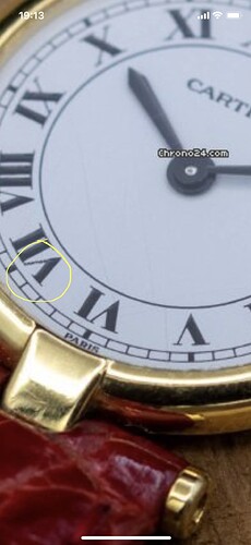

Wat bedoel je met het Cartier logo in de 7? Die was me nog niet opgevallen

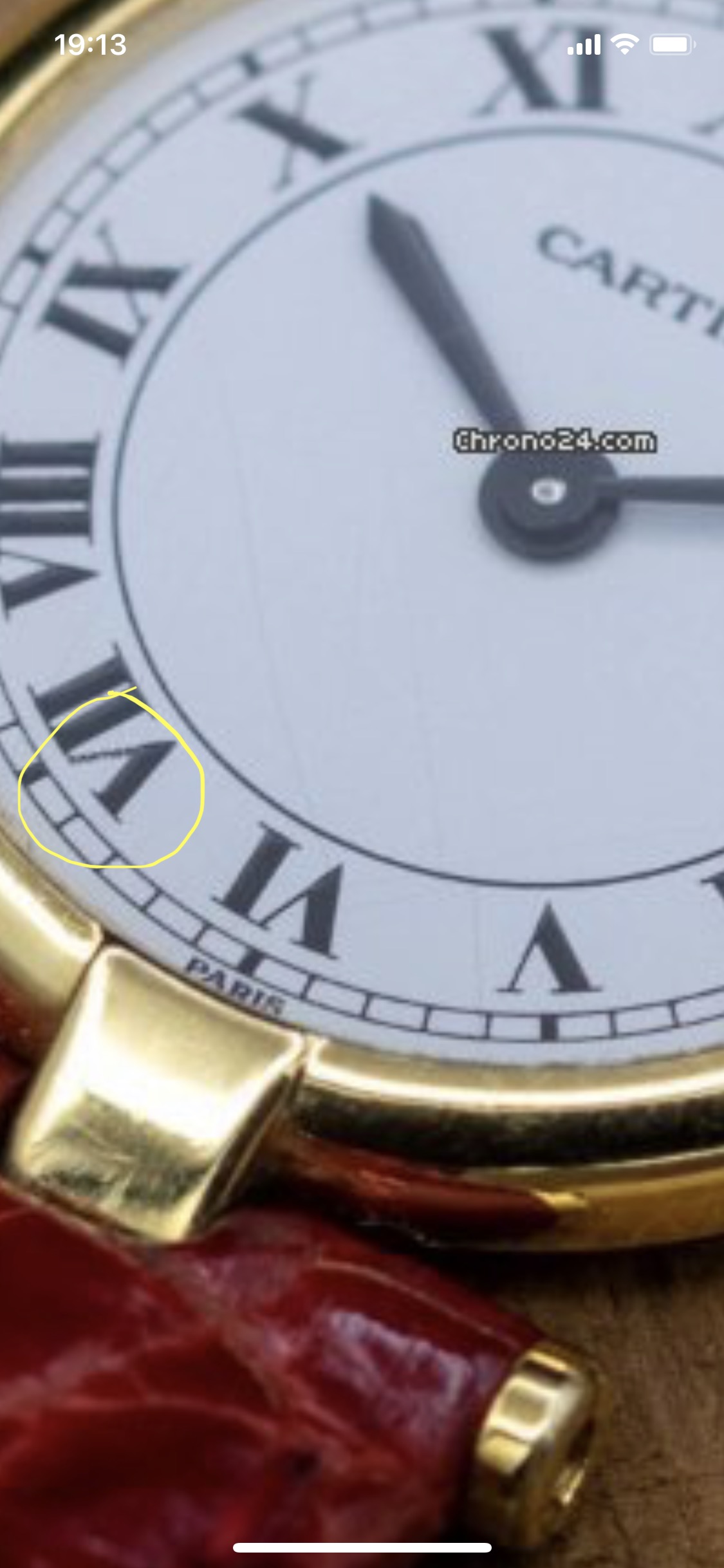

Op foto 2 van het horloge (op Chrono) is het verborgen logo wel degelijk te zien:
Daarover geen twijfel :slightly_smiling_face:
Kwartswerkje ziet er niet eens zo heel slecht uit bij vergroting. Servicebeurt kan iedere bekwame horlogemaker, er kan alleen beter niks stuk zijn. Dan heb je weer merk/groeps (Cartier/Richemont) certificering nodig om aan onderdelen te komen.
Als het nog op tijd loopt, heeft dit geen mega-prio. Werkje er uit en kast/kroon-stift door de ultrasoon is wel een aanrader hier. :mask:
Gesp is beslist geen goud, maar verguld messing.
Goed gezien! Wat ik wel vreemd blijf vinden is de staat van de gesp. Als het goud is, kan het geen slijtage zijn. Oxidatie? Of is de verkoper gewoon een smeerpoets, die het niet nodig vind om de gesp en ook de achterkant, even schoon te maken. Het kan enkel DNA zijn :wink: maar waarom neem je niet even de moeite om het schoon te maken als je het wilt verkopen.
