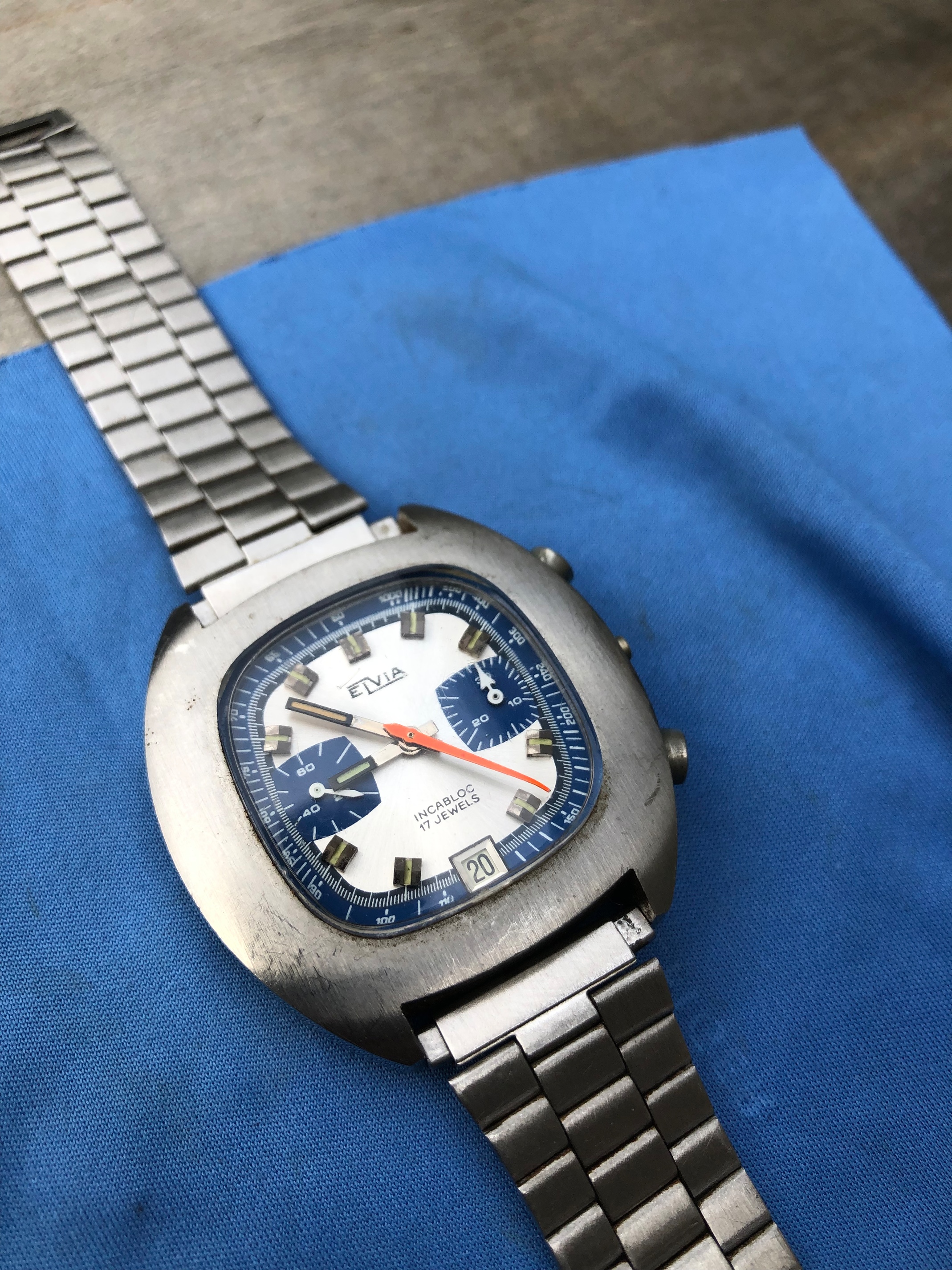

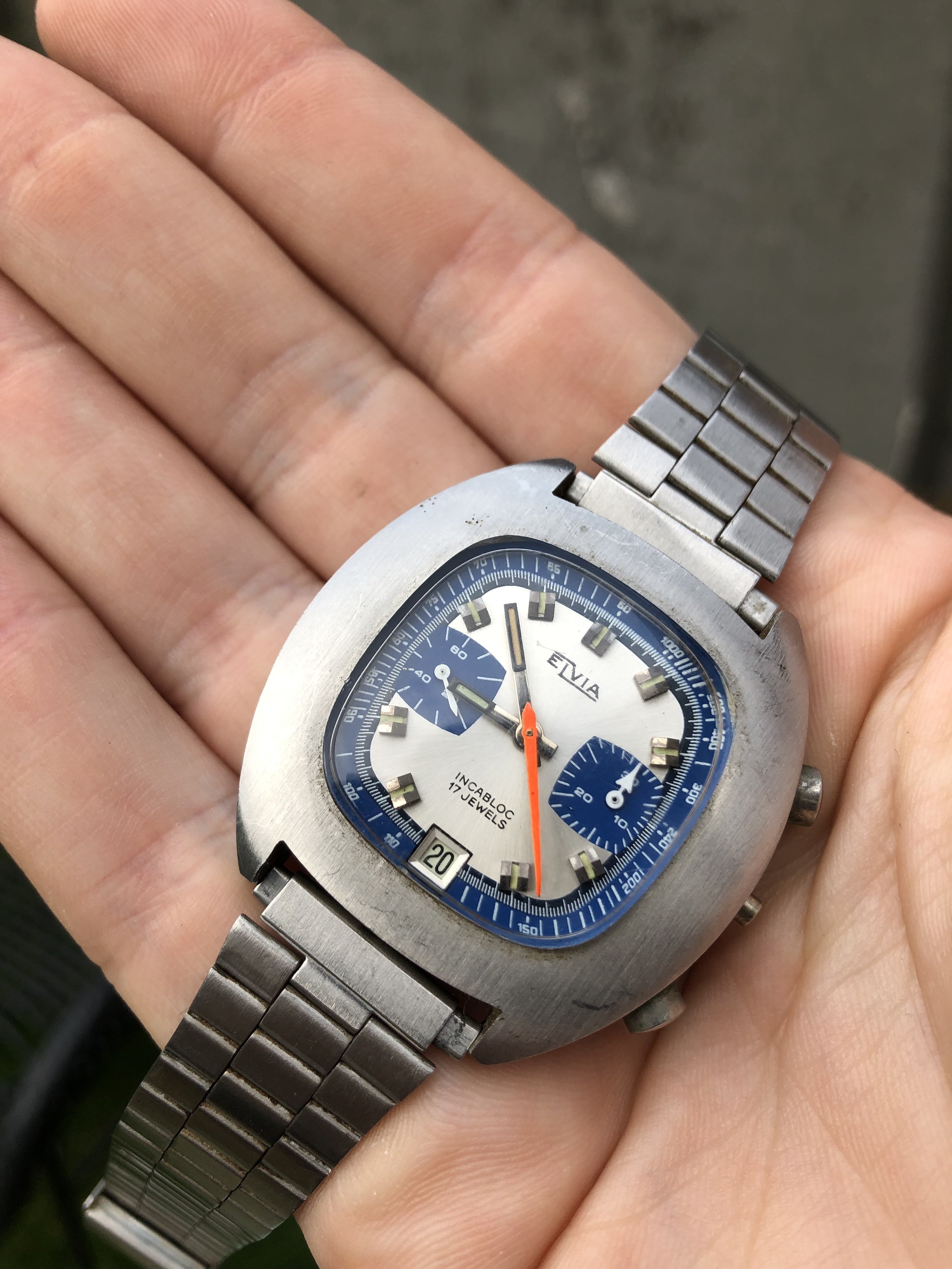

HF, ik ben tegen deze Elvia aangelopen op een antiekmarkt in Frankrijk. De kroon mist maar de secondewijzer loopt wel af en toe na wat beweging!
Hebben jullie enig idee wat voor uurwerk erin zit en een voorzichtige inschatting van de prijs in deze staat? Alle overige info uiteraard welkom! Alvast dank!
Foto’s (klikken voor scherpte)

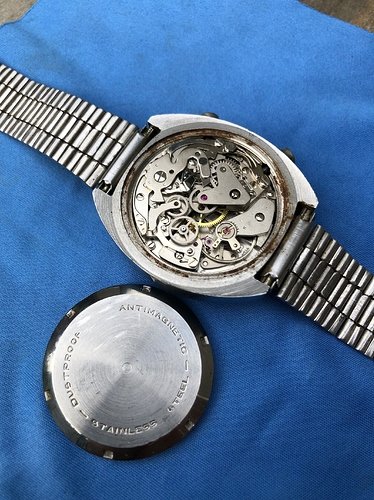

Uurwerk is een vj7734. In werkende staat is hij een 3-400 euro max waard. Leuke stalen vintage racing chrono met panda achtige wijzerplaat maar een niet courante kastvorm
Dat is een Valjoux werk
Inderdaad een valjoux 7734.
Waarde schat ik op 200-250 euro.
Yes!
Ohhh Yessss :kissing_heart::kissing_heart:
Een stem en kroon vinden voor dit, in veel horloges gebruikte, uurwerk zal geen probleem zijn. Die heb je wel nodig want het is namelijk een handwinder :sweat_smile:
