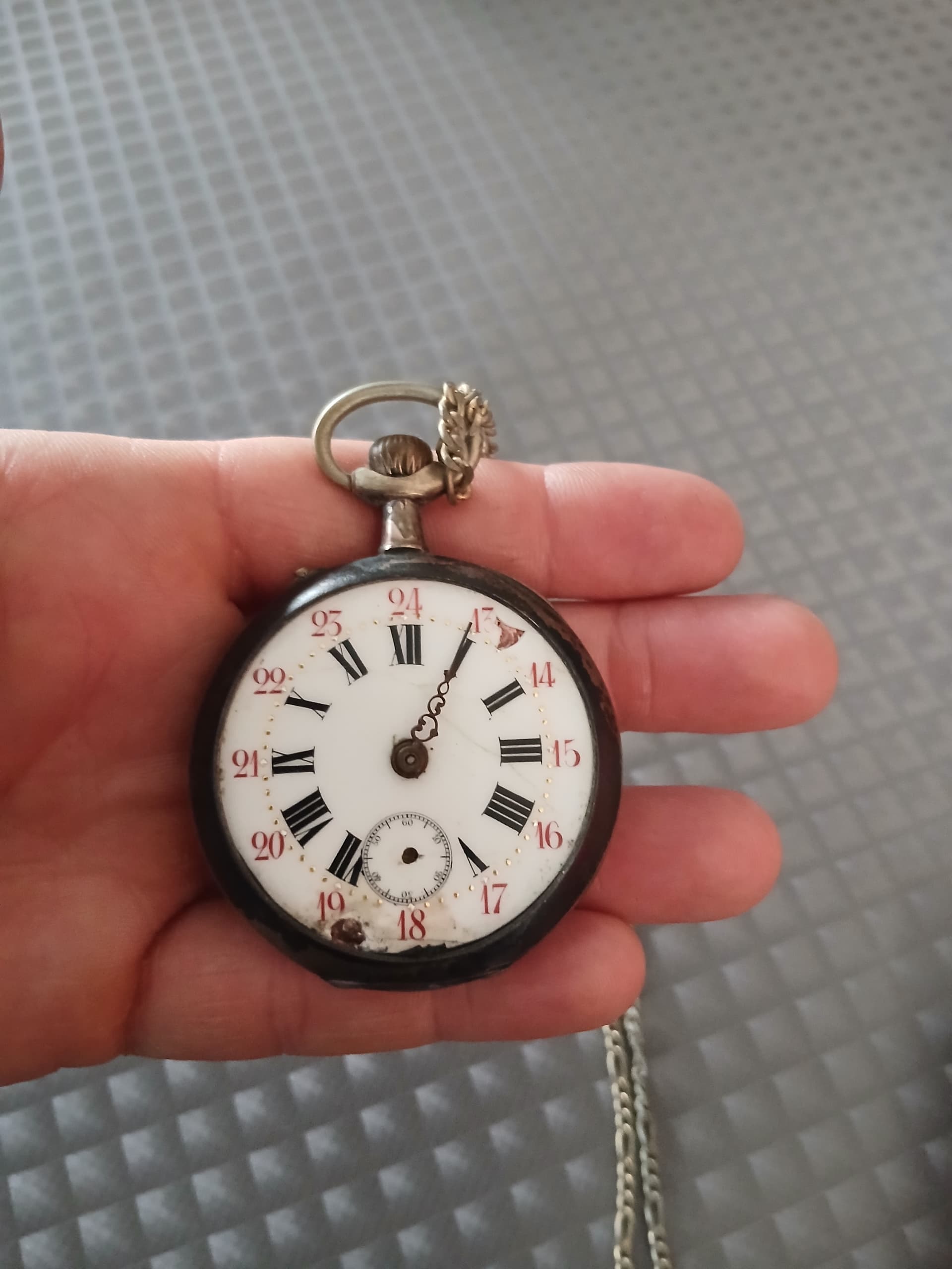

Dag waarde vrienden van de tijd, ik ging vandaag op de koffie bij mijn Oma, en ze haalde een zakhorloge uit de kast, van haar vader. Mijn Oma is 92 jaar, dus oud is deze zakhorloge zeker. Maar kan iemand daar iets meer over vertellen?
En stel dat ik deze horloge zou laten restaureren. Wat zou dat zo (ongeveer) kosten?
Alle info is welkom! :blush:
Zo op het eerste gezicht een ongesteend uurwerk, maar ik kan er naast zitten. Jammer van de wp. Zal kostbaar worden tenzij iemand zich hiervoor aanbiedt om de helpende hand te bieden.
Euhm, radium?
hoewel de wijzerplaat geen brandsporen heeft.
Het is een Roskopf uurwerk.
Deze hadden helemaal geen lumen, dus ook geen radium.
De wijzerplaat is geëmailleerd met jammer genoeg een aantal flinke beschadigingen.
Ja en een aardige plek FE2O3

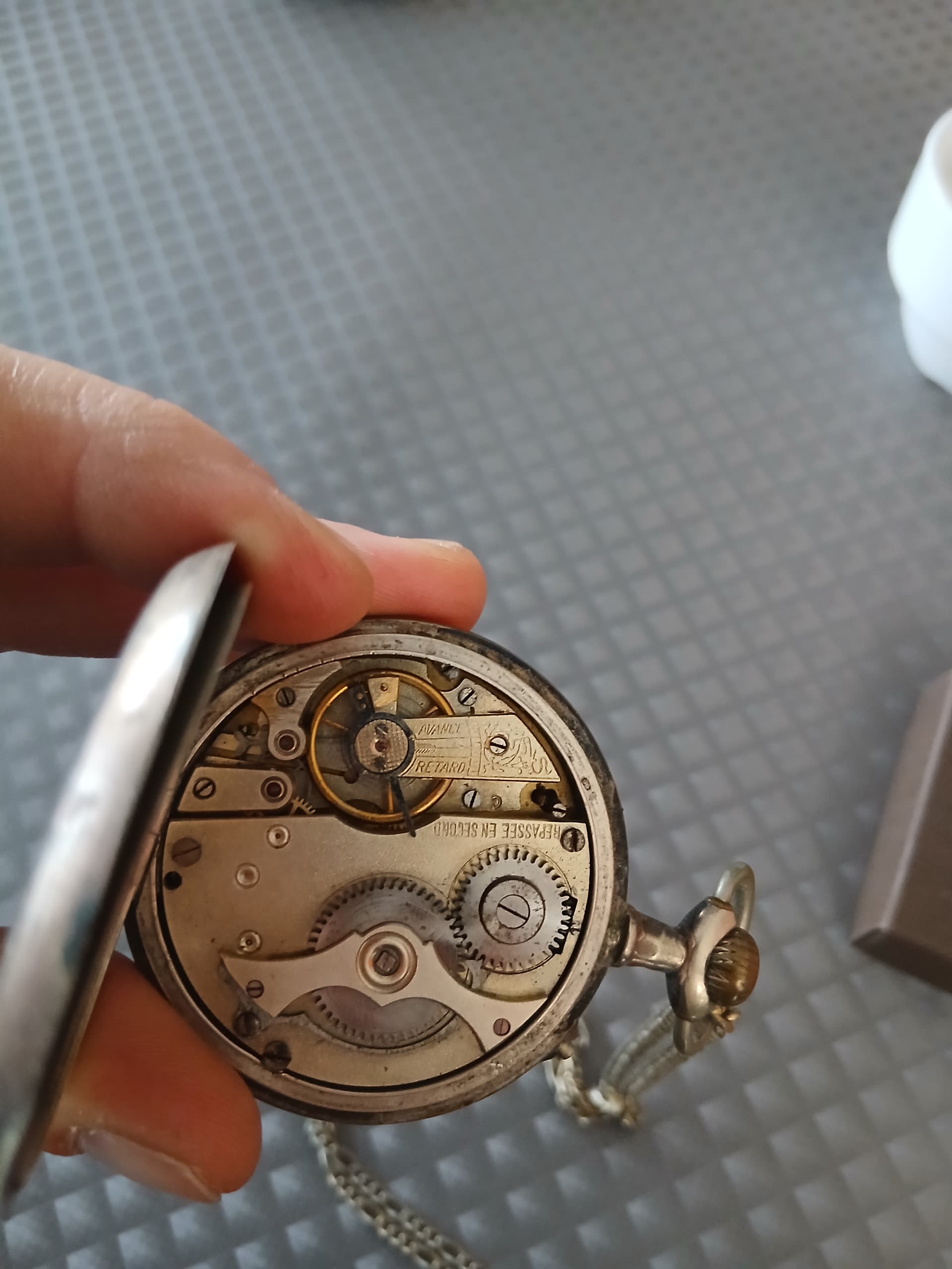

Waarschijnlijk gemaakt door A.Michel (AM) Grenchen, 17"’ : zie a.u.b. HIER
Ze zijn door diverse fabrikanten gemaakt.

Twee wijzers ontbreken. Uurwerk lijkt op het eerste gezicht compleet.
Lijken wel wat lager gesteend te zijn. Balans, ankerrad etc.
Wat doet het balanswiel als je het horloge een slag draait om de as van de wijzers?
Of tegen het balanswiel blaast?
Ja, je zit er naast.
ik zie links lagerstenen zitten. dus dat zijn er 4.
Dan voor de balans twee stuks en de twee dekstenen.
Dus totaal 6 lagerstenen en 2 dekstenen.
dixi
Klopt als een zwerende vinger. Geheel overheen gekeken :face_with_peeking_eye:
