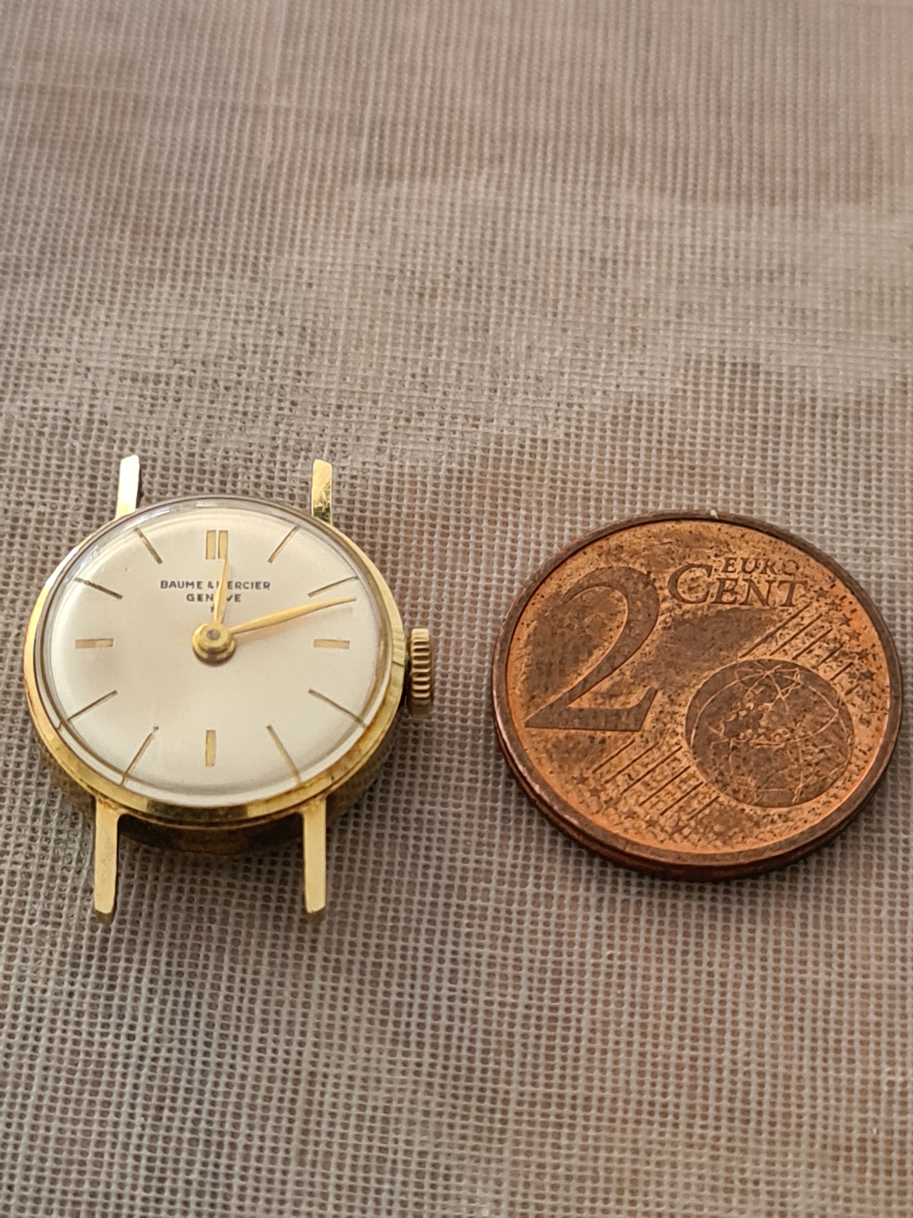

Nooit gedacht dat ik een dergelijk topic zou openen maar ik heb nou toch iets in mn handen, ik vind het bijzonder.

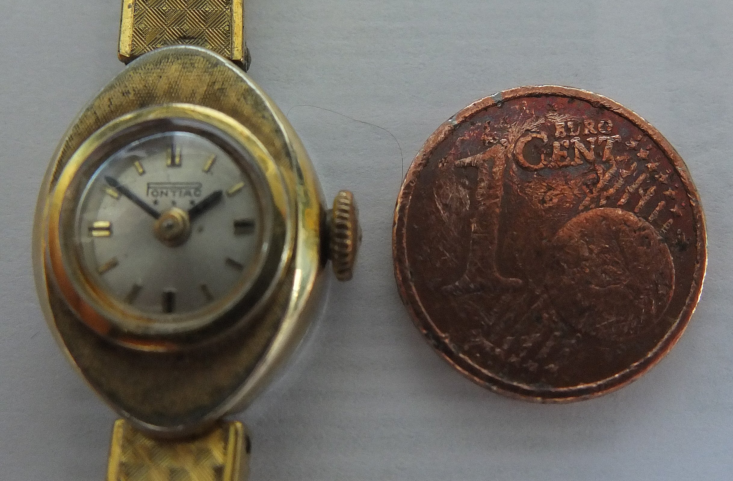

Het horloge is van mn oma geweest, mn vader heeft het laatst gevonden op zolder samen met nog wat seiko’s maar deze viel wel op(ondanks dat ie echt heel klein is) hij is naar de juwelier gebracht maar die wist er ook niet veel over te vertellen (jaartal etc).
Op de foto’s is goed te zien hoe klein dit ding is, 2 cent voor schaal, het is echt een heel klein horloge. Nu zijn mijn vragen:

Hij is echt klein haha

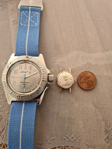

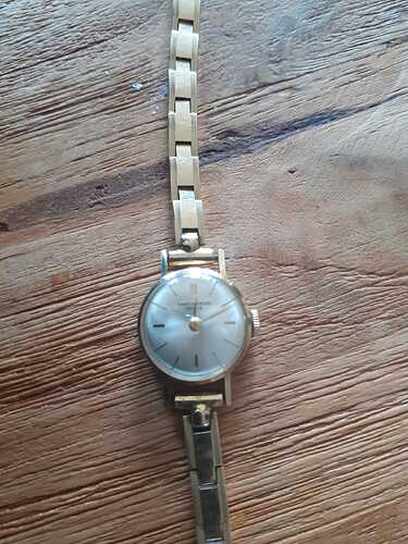

Je zou het bijna denken haha, ik kreeg de eerste foto zo doorgestuurd:
Opzich niet duidelijk maar ik had niet verwacht dat ie zo klein zou zijn haha :grinning_face_with_smiling_eyes:
Enig idee in welk jaar deze gemaakt zouden kunnen zijn? Of is dst alleen af te leiden uit het uurwerk?

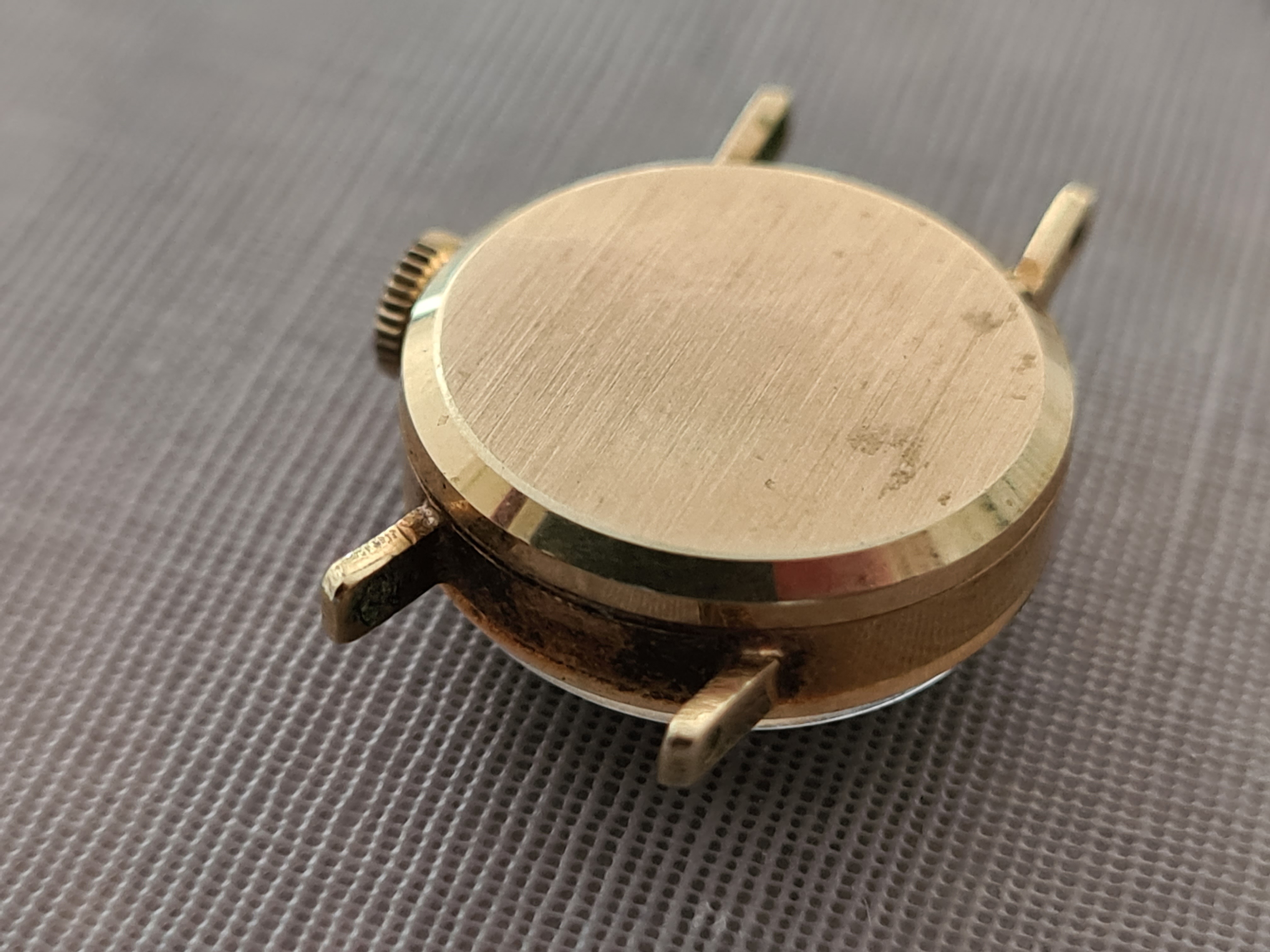

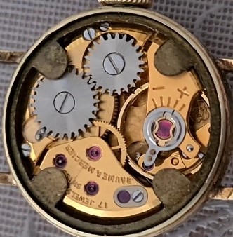

Gelukt!

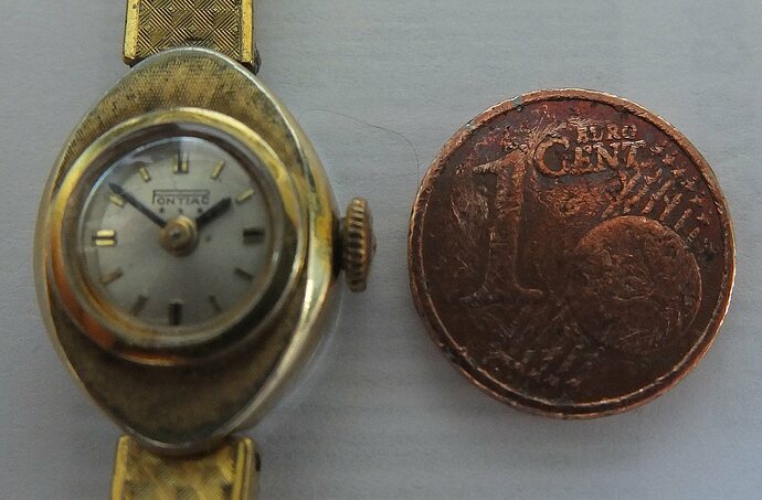

Het kan nog veel kleiner:
Hier de Pontiac van mijn dochter. Helaas niet van goud… :frowning:
Ook helaas is ze ernstig vervuild, waardoor ze niet meer goed loopt. Vanwege het ieniemienie uurwerkje heb ik nog geen horlogemaker kunnen vinden die er voor een redelijk bedrag een servicebeurt aan wil wagen.

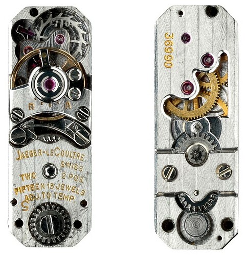

Het kan nòg kleiner, maar dat gaat in de papieren lopen:
Hieronder een (van het Web) geplukt plaatje van een JLC staafuurwerkje van (ik meen) slechts 12mm breed.
Als je er nog zo een vind ben je spekkoper, maar ook gelijk arm, vrees ik.

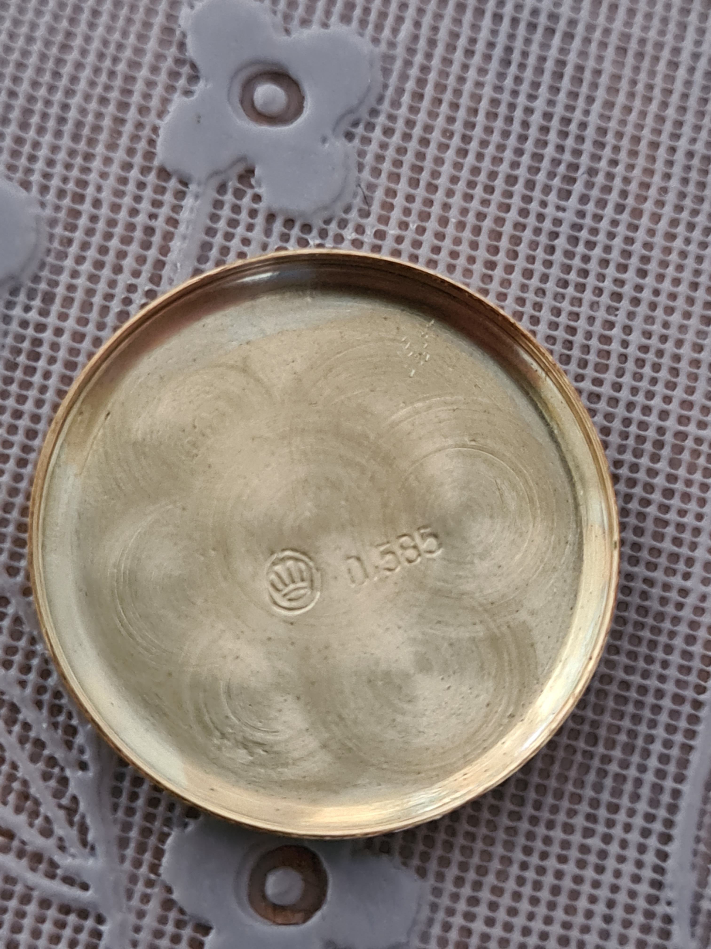

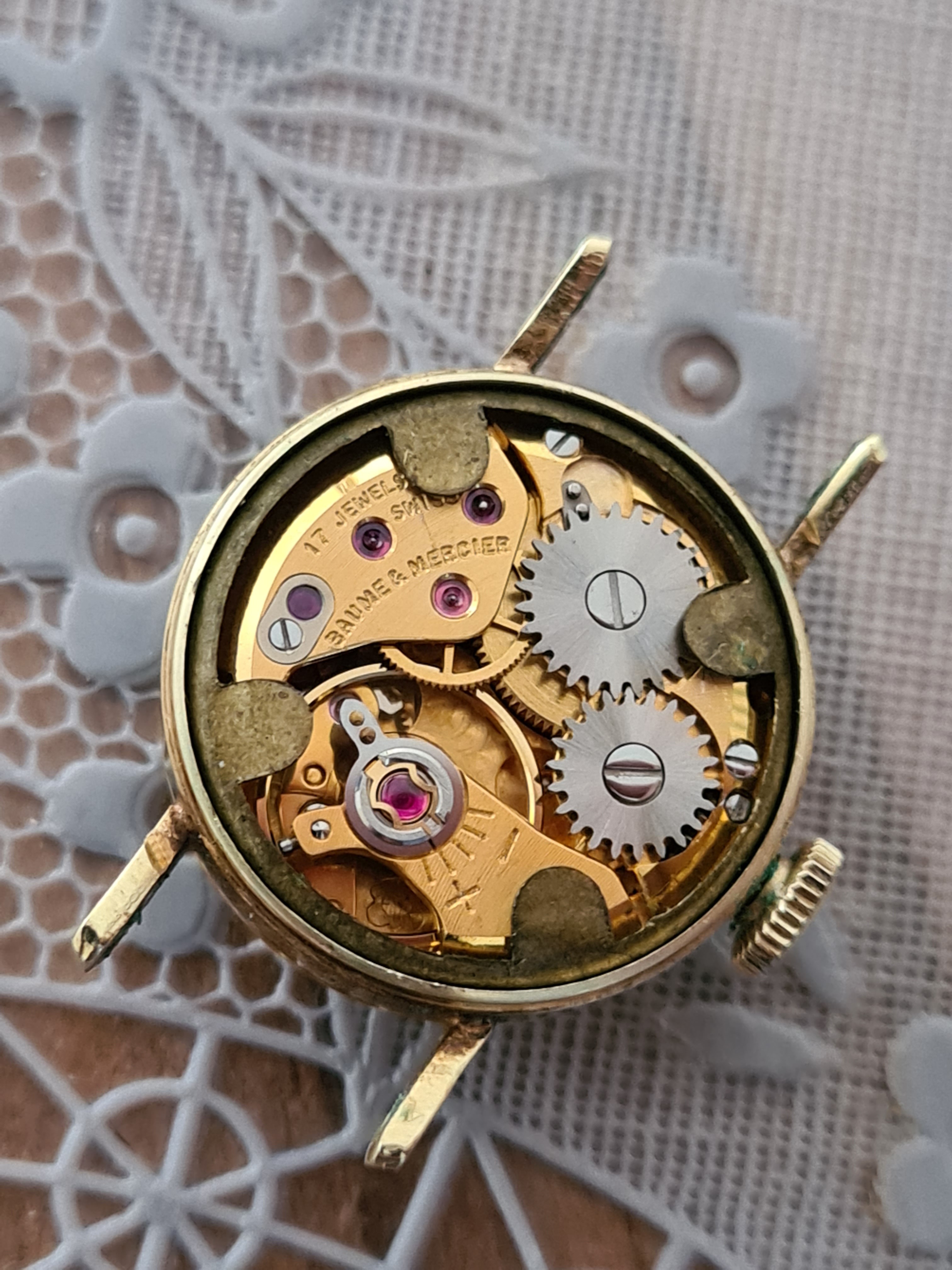

Geen schoenpoetsdoosje dus, maar gewoon een achterdeksel. Wat staat er allemaal in het deksel?
Oh wauw, dat is extreem klein! Fascinerend zeg dat ze zulke klein uurwerken kunnen maken! Heel knap!
0.585, dus 14 karaats als ik het goed begrijp

Mooi! gelukt om het open te maken. We weten nu dus al een heleboel meer.
Geen schoenpoetsdoosje, maar een los deksel = hogere kwaliteit (meestal).
Stempel in het dekseltje = 14 karaats gouden kast. Geen keukenmeidenhorloge dus.
Ze loopt nog. Dat betekent niet dat ze geen onderhoud nodig heeft. Ik schat het klokje toch zo ongeveer uit de jaren '70 dus is het waarschijnlijk vuil en heeft een beurt nodig als je het wil gaan dragen en niet het risico wil lopen dat het razendsnel kapot slijt door de vergomde olie en vuil die er in zitten. Die troep werk als schuurpapier in zo’n delicaat machientje en kan het horloge dus onherstelbaar beschadigen. Niet regelmatig of dagelijks dragen dus (heel af en toe kan wel) als het nog niet is schoon gemaakt.

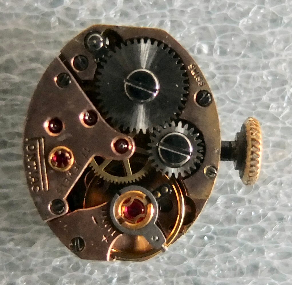

Bij de goede foto die je laat zien van het uurwerk zie ik bij vergroting, recht onder de balans een merkje waarvan ik denk dat het ETA is. ETA maakte en maakt nog steeds goede kwaliteits uurwerken voor de betere Zwitserse fabrikanten zoals B&M. Er hoort als het goed is ook nog een nummer achter te staan, maar dan moet je inderdaad met een loep en véél licht schuin onder de balansbrug gaan turen. Misschien dat ik aan de vorm bij de site van Dr. Ranfft een voorbeeld kan vinden. De Ranfft database heeft een functie waarbij je met het aangeven van bouwkenmerken een kaliber kunt identificeren. Dat het (waarschijnlijk) een ETA is scheelt al een hoop zoekwerk. Ik ga nog wel even spitten voor je…
Kan dus zomaar zijn dat deze uit ong dezelfde tijdsperiode komen dus! :slight_smile:
Ik heb helaas geen loep tot mn beschikking… ik probeer het met mn telefoon maar gaat vrij lastig helaas, misschirn als ik het uurwerk er uit haal?

Zou ik even niet doen als je dat niet gewend bent. Is kwetsbaar materiaal en voor je het weet beschadig je de fragiele balansconstructie. Gewoon even zo laten. Als ik er achter kan komen welk uurwerk het is kan je er altijd nog mee naar een horlogemaker om haar te laten reviseren als je dat er voor over hebt.

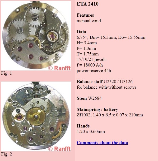

Zo te zien is het inderdaad een ETA zoals @Lexaf al zei; het lijkt mij een 2410 of familie ervan:
http://www.ranfft.de/cgi-bin/bidfun-db.cgi?10&ranfft&&2uswk&ETA_2410

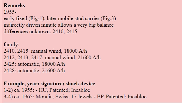

Inderdaad Wilko, goed gezien. Er zitten op het voorbeeld van @FlyingFox wat flapjes van de spacerring in de weg, maar verder zit alles op exact de zelfde plaats. De ETA 2410 was een hartstikke standaard uurwerkje voor die kleine dameshorloges uit die tijd. Zoals Ranfft laat zien, (vanaf)1955, dus dat kan heel goed kloppen met het design van de kast.
Ik heb het plaatje van Julien even rechtopgezet, zodat je goed kunt vergelijken.
ETA 2410 op HF
Ranfft ETA 2410 - b
