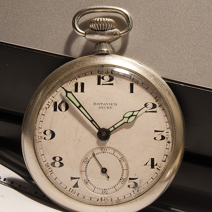

Wat wel duidelijk is is dat het fluoriserende materiaal in de wijzers bij deze nog gaaf is en bij die van mij niet meer, helaas.
Natuurlijk, omdat beide niet even oud zijn. De Ancre is een anker gang, jouw is een cylinder gang van jaren rond 1920.
Batavier lijkt op de franse woord batave, die betekent Nederland. En de kast is met zilver en een heel dun gouden laag. Het heet vermeil.

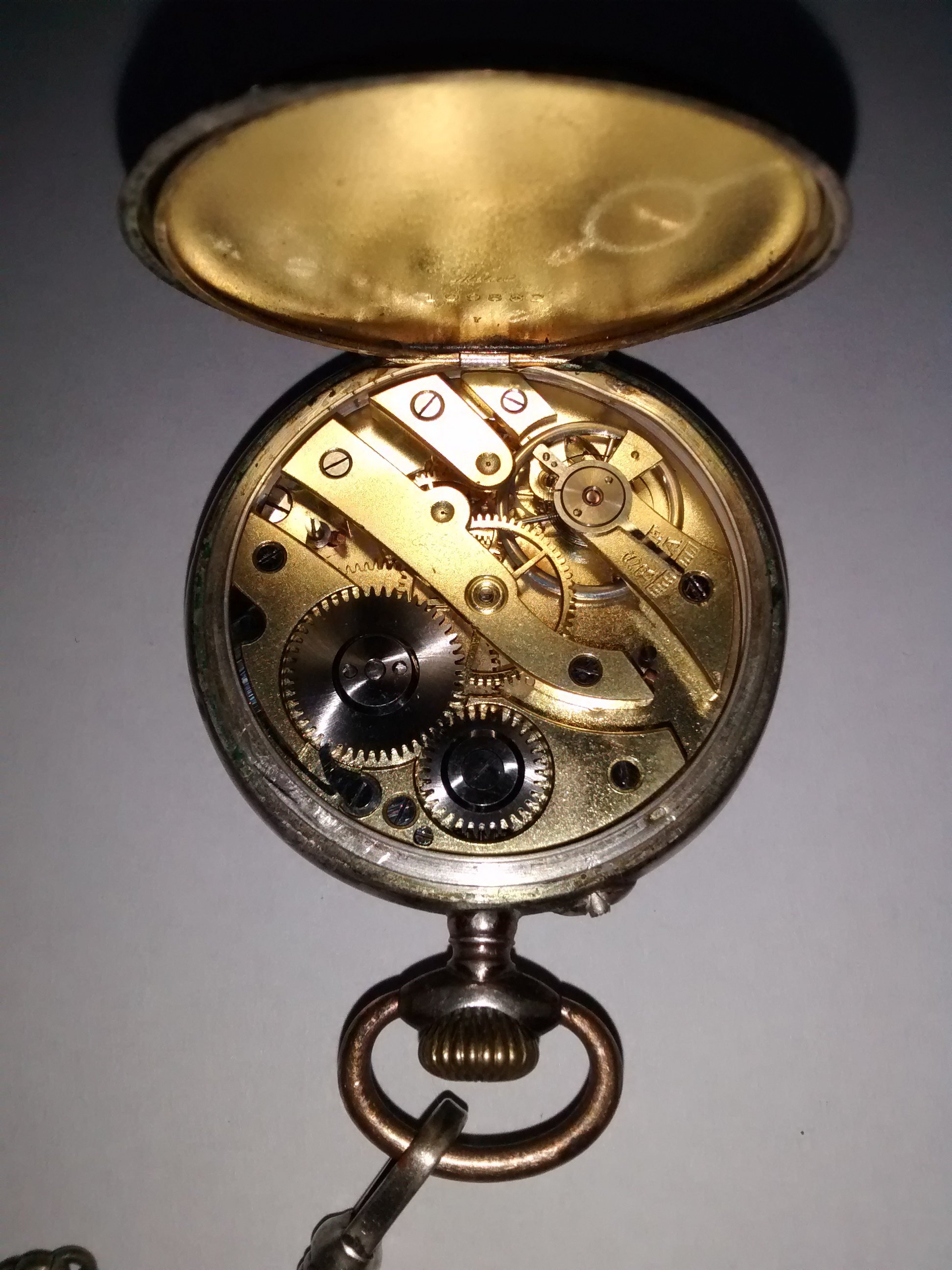

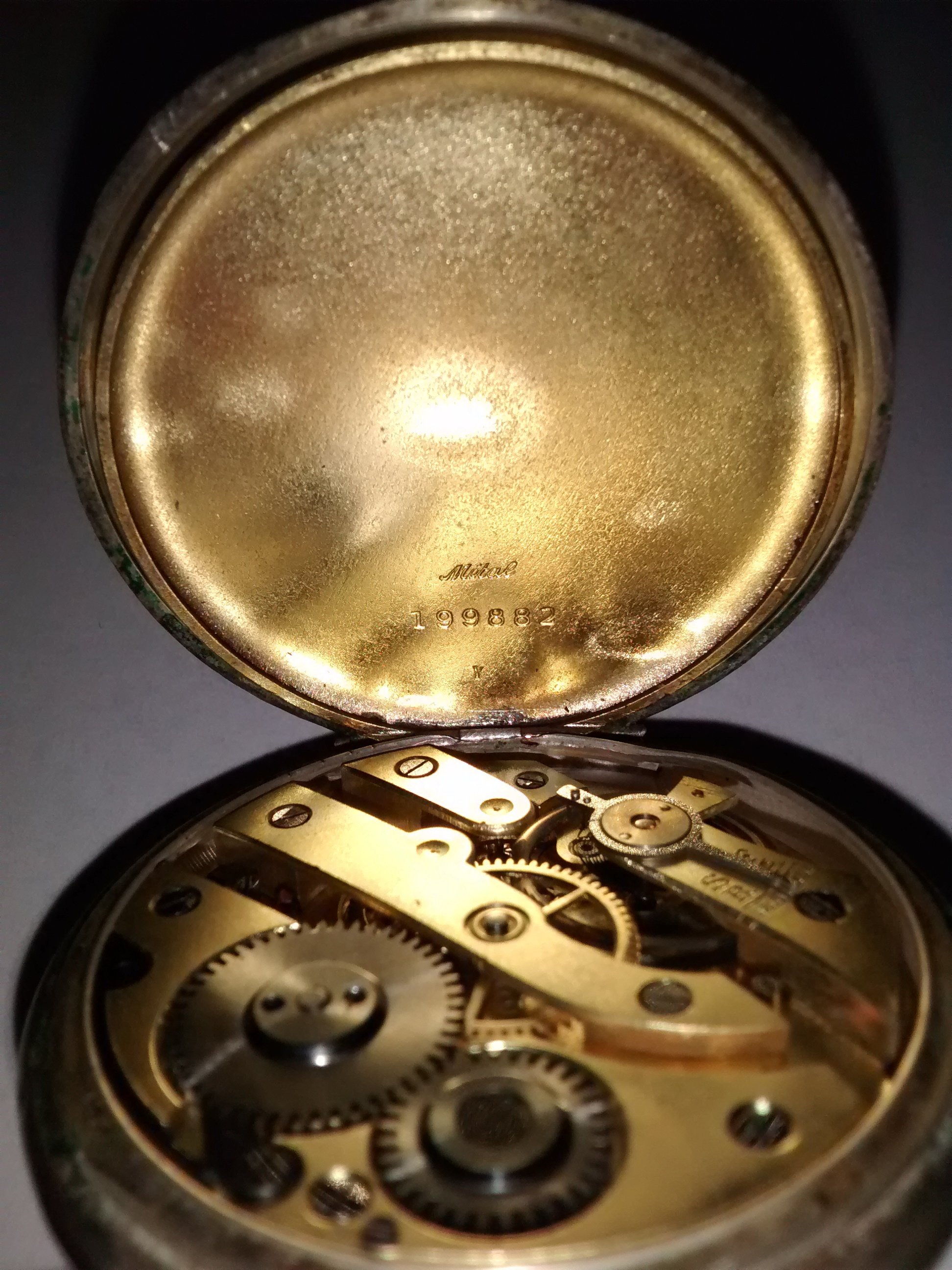

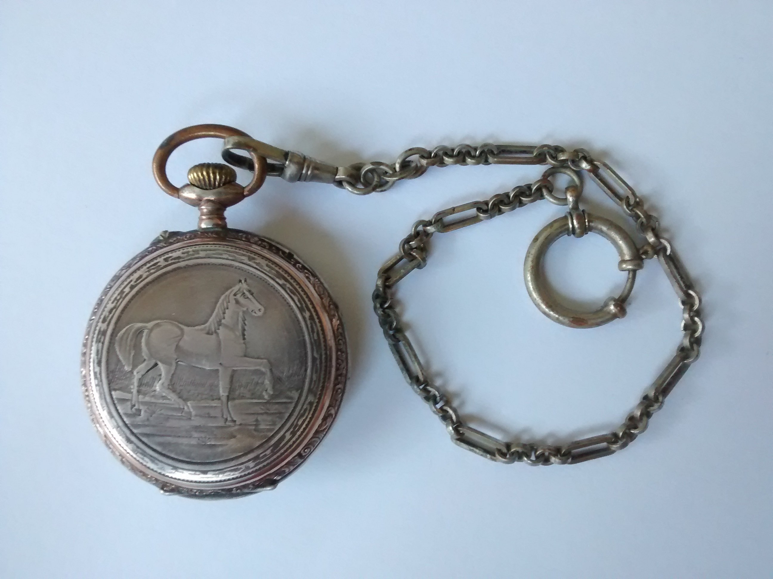

Beste Alex,
Het horloge is waarschijnlijk wel honderd jaar oud, maar wellicht ouder. Ik schat de periode waarin het gemaakt is rond 1910-1920. Het uurwerk is een zogenaamd ā€˜cylindergang’ uurwerk. Dit waren in noordwest Europa vrij gebruikelijke uurwerken, de kwaliteit was gemidddeld te noemen, maar ze waren ook redelijk betaalbaar, dus het waren een beetje ā€˜gemiddelde’ horloges uit die periode.

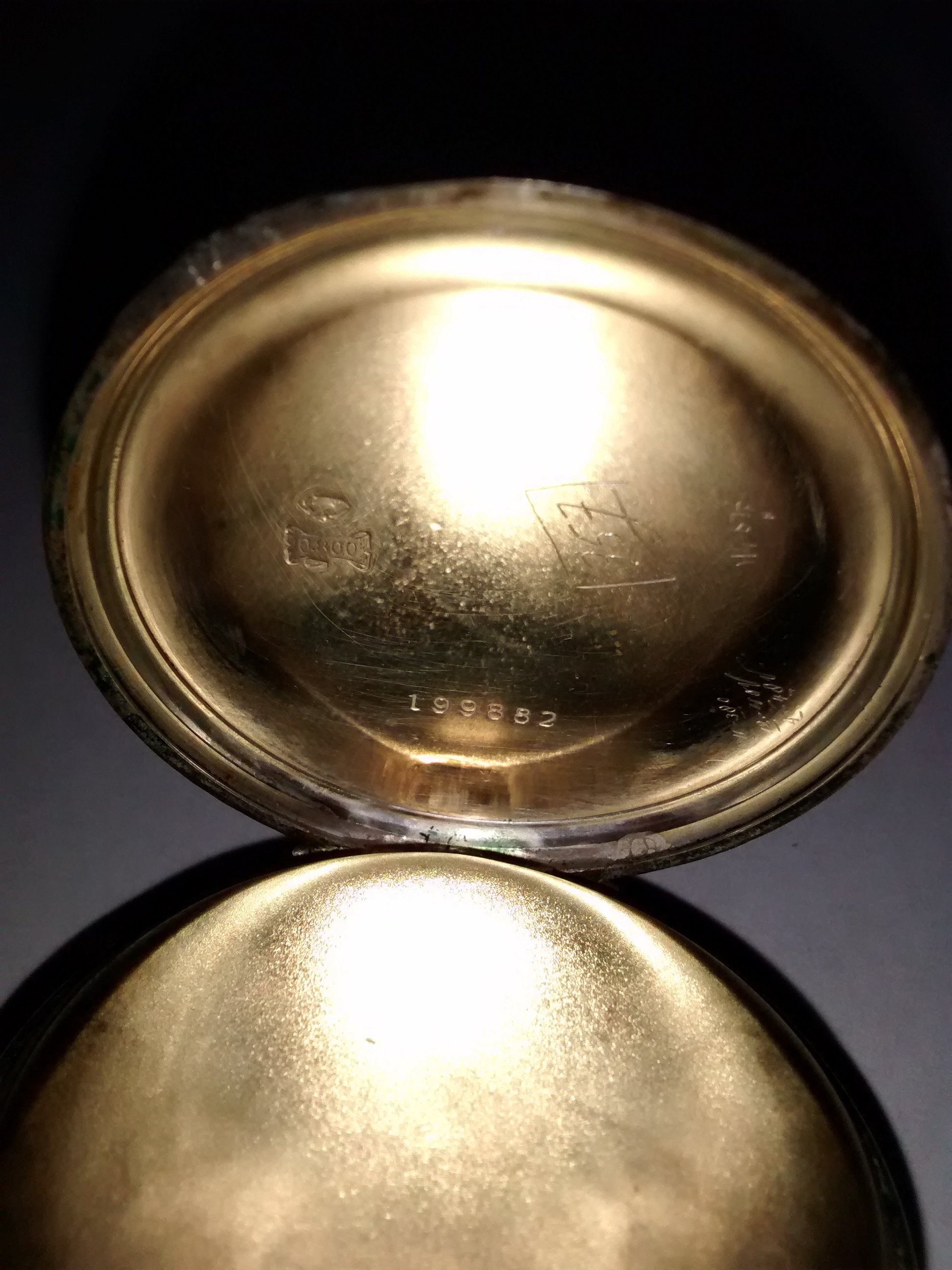

De kast is gemaakt van zilver (0,800) en gekeurd met een Zwitsers keurmerk. Zowel het uurwerk als de kast zijn waarschijnlijk in Zwitserland vervaardigd. Er zijn er miljoenen van gemaakt, dus echt zeldzaam zijn ze niet. Niet lopend is de waarde 10-20 euro, lopend rond de 40-50 euro. Restaureren zou ik ook alleen om emotionele redenen laten doen, economisch gezien is het niet de moeite waard. De ketting is zo te zien onedel en zo’n 5-10 euro waard. Het opbergdoosje zou ik ook dezelfde waarde als de ketting toekennen.

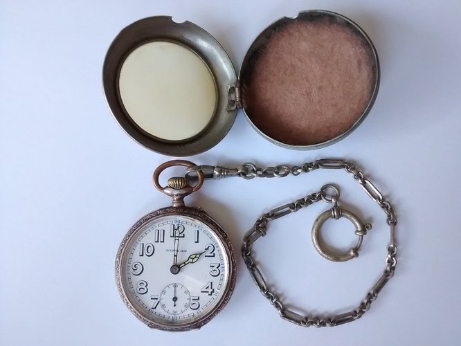

De betekenis van het woord ā€˜Batavier’ op de wijzerplaat komt mij onbekend voor. Ik zij geen uitspraak durven te doen over de betekening daarvan. Mogelijk is de wijzerplaat voor of door een juwelier gemaakt, en heeft hij gekozen om ā€˜Batavier’ op de wijzerplaat te zetten. Het plaatsen van een naam op de wijzerplaat van de juwelier die het horloge verkocht was zeer gebruikelijk in die tijd, nog gebruikelijker dan merknamen zelf. Dubbel gesigneerd horloges (dus merk en juwelier) kwamen ook regelmatig voor.
De wijzerplaat is voorzien van radium verf, dit is een radioactief materiaal wat werd gebruikt als lumineus materiaal voor de wijzerplaat en wijzers. De verf van de wijzerplaat is eraf gevallen, in de wijzers zitten nog wat resten verf. Radium werd vermengd met zinksulfide, omdat zinksulfide oplicht door de straling van het radium. Na enkele jaren was het zinksulfide ā€˜kapot gebombardeerd’ door de straling van het radium, en daardoor geeft de verf geen licht meer maar is deze nog wel radioactief. Zolang je het horloge niet openmaakt en niet draagt levert het geen grote gevaren op voor je gezondheid.
Dat het horloge niet loopt heeft zowieso te maken met verkleving door ingedroogde smeermiddelen, maar mogelijk ook defecte onderdelen zoals een gebroken astap. Dat een horloge te strak is opgedraaid is een wijdversprijd misverstand. Een horloge kan tot een bepaald punt worden opgedraaid, maar als het niet loopt(door een defect of ingedroogde smeermiddelen) blijft het horloge strak opgewonden. Feitelijk is dit het gevolg van een defect aan het horloge, niet van de veer, deze zal namelijk altijd aflopen wanneer het horloge loopt.

Het zakhorloge werkt weer!
Gerepareerd door Henk Westeneng van Uurwerkmakerij Westeneng in Soest. Een echte aanrader!
Deze vriendelijke meneer is erg goed in zijn werk en heeft echt passie in het uitvoeren van zijn beroep.
Dus als je (redelijk) in de buurt van Soest woont en je hebt een klok of horloge die gerepareerd moer worden,
ga naar Henk!
Mooi dat ie het weer doet
Ja ik ben er ook heel erg blij mee. De veer is vervangen.
