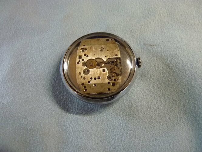

Goedemorgen ik wil graag wat informatie over dit object ,ik heb het
jaren in bezit en elke keer ,
denk ik wat is het eigenlijk een caliberdoosje van de fabriek als voorbeeld of o.i.d ik heb geen idee.
Wie kan me vertellen wat het precies is,ik zal het leuk vinden als ik weet wat het is.
Bedankt voor de moeite,
Dennis
Misschien een manchetknoop? Of een broche?
Wel geinig, wat is de diameter ?
Ben ook benieuwd naar de uitkomst
Het lijkt wel een prototype, waar de vertegenwoordigers de dealers mee af gingen, Daar zijn er maar weinig van gemaakt, toch een beetje zeldzaam, is dat binnenwerk van die horloge dan??? en kan je dat er uithalen??? laat de wijzerplaat eens goed zien foto
Dank je wel voor de reactie,de diameter van de horlogekast is 35 m/m zonder kroon.
Het caliber van het uurwerk is ,moet ik even met een loep bekijken het is een logo met de letters PUW,
en dan er onder het getal 500.
Om de kast open te maken,moet ik toch een kastopener bestellen want met een mesje gaat het niet ,
zeer strakke penpassing.
Groetjes Dennis

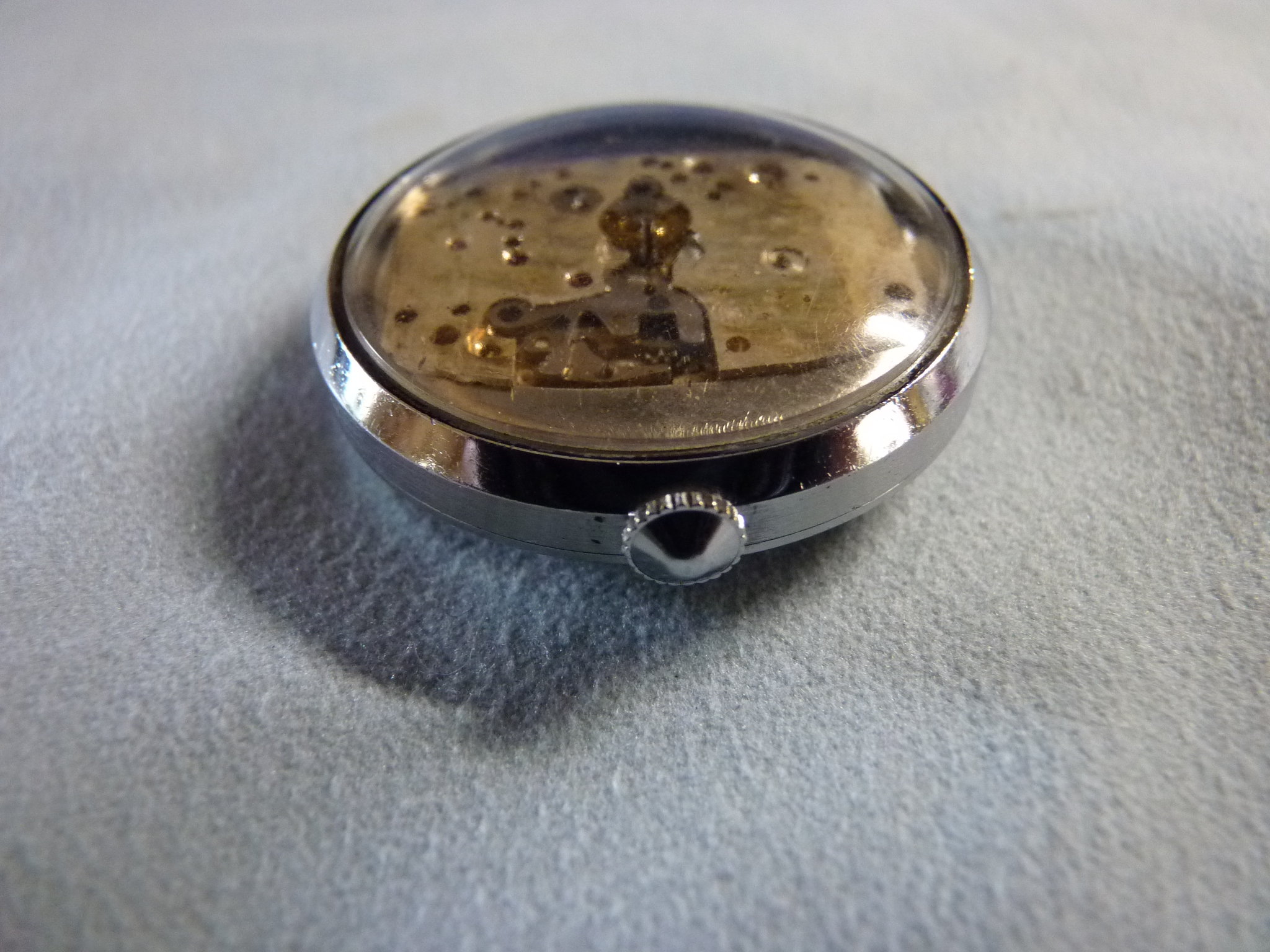

Aan de vorm van het uurwerk te zien lijkt het uit een tonneau vormig horloge te komen. Zit er nou aan beide kanten een glaasje?
Ja aan beide kanten zit een glazen venster Mvg Dennis
makkelijk zat
http://www.ranfft.de/cgi-bin/bidfun-db.cgi?10&ranfft&a0&2uswk&PUW_500&
En dat systeem van een kast in een kast kom je o.a. ook bij Omega tegen.
Het was een methode om de waterdichtheid te verbeteren.
PUW staat voor ā€œPforzheimer UhrenWerkeā€, een Duitse Kaliberfabrikant.
Verder heb ik hier niets zinnigs aan toe te voegen.
Dank je wel voor alle informatie. Mvg Dennis
