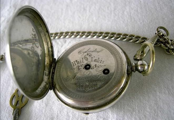

Ik zou graag jullie hulp inroepen. Voor een geschenk ben ik op zoek naar een mooi oud zakhorloge van zilver. Maar aangezien ik vrij overtuigend onwetend ben op het gebied van zakhorloges (en veel andere zaken) zou ik voor een haastige aankoop jullie advies willen. Mijn budget is ongeveer 80 euro.

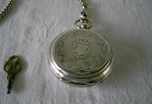

Dit is een horloge wat mij wat betreft uiterlijk erg aanspreekt, simpel en strak met een mooi versierd familie wapen. Maar schone schijn is niet alles. Kunnen jullie wat meer informatie geven over dit horloge? En wat is een ruwe inschatting van de prijs die het waard is?

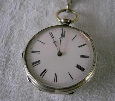

Deze zakhorloges kom je nog vaak tegen,productietijd is ongeveer 1850- 1890
Je ziet deze horloges ook vaak met een kleine sekondewijzer bij de zes.

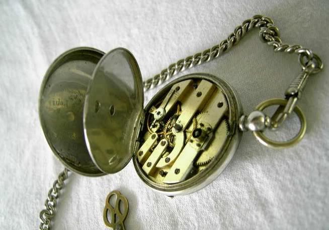

Aan de achterkant van het uurwerkje is het op te winden en zijn de wijzers te verstellen met de sleutel.
De prijs van zo’n horloge zonder ketting is meestal 50-75 euro als hij nog goed loopt.
Als de ketting ook van zilver is ( zilvermerk ) kan daar ook nog eens 30-40 euro bijkomen.
Mocht het horloge nog vaak gebruikt gaat worden , dan is een onderhoudsbeurt bij de horlogemaker aan te raden.
Groeten, Chris.

Het horloge heeft een goedkoop cilinderuurwerkje,ik zou zelf uitkijken naar een uurwerk met ankergang, 7 tot 15 jewels, opwinding en verstellen van de wijzers met behulp van de kroon.
Deze uurwerkjes lopen meestal beter, maar met oude zakhorloges moet je geluk hebben, ze moeten meestal gereinigd en opnieuw geolied worden.
En moeten er onderdelen vervangen worden, dan kan dat uitlopen op een maandenlange zoektocht
