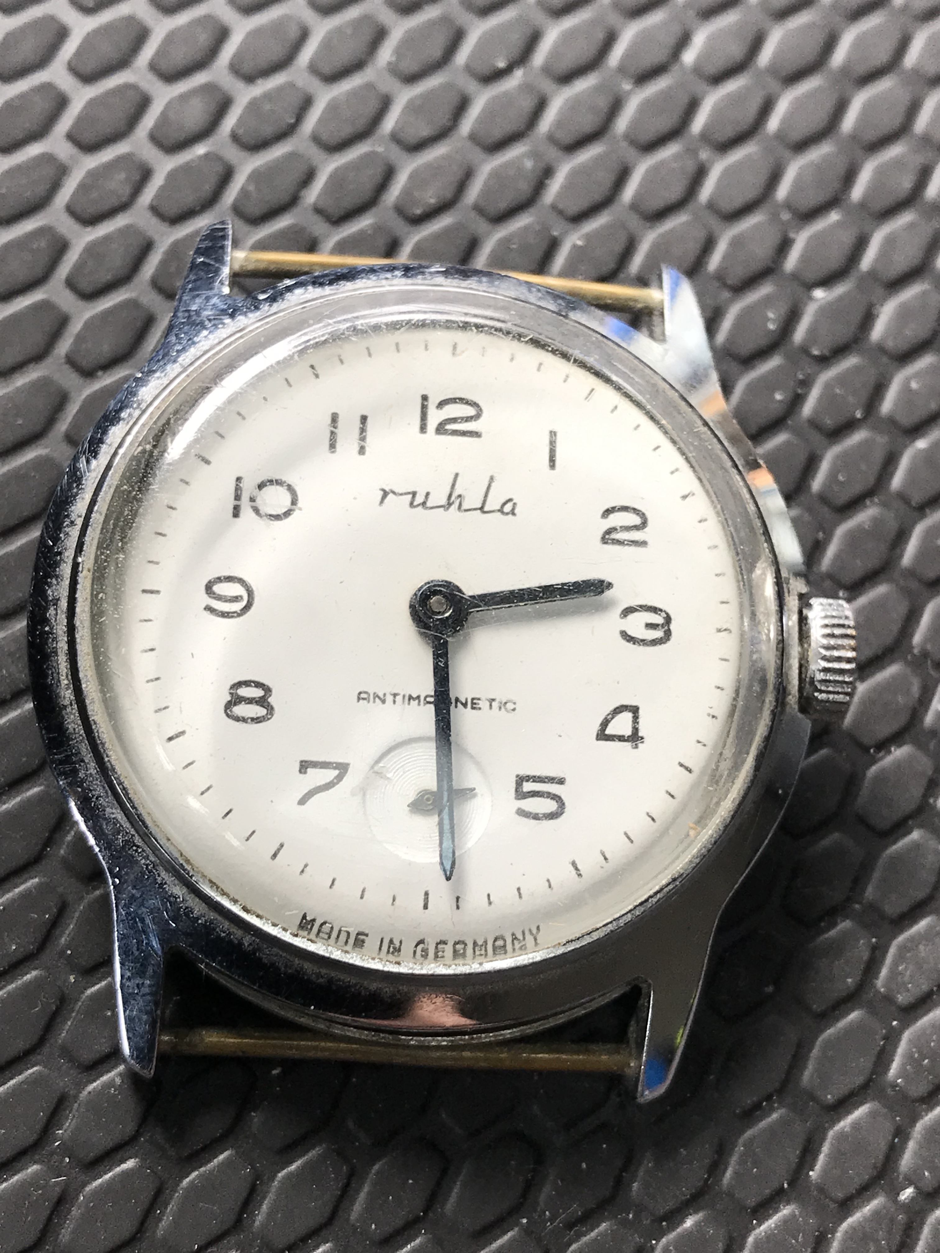

Oei, die Thiel is mooi.
Dat was de voorganger van Ruhla.

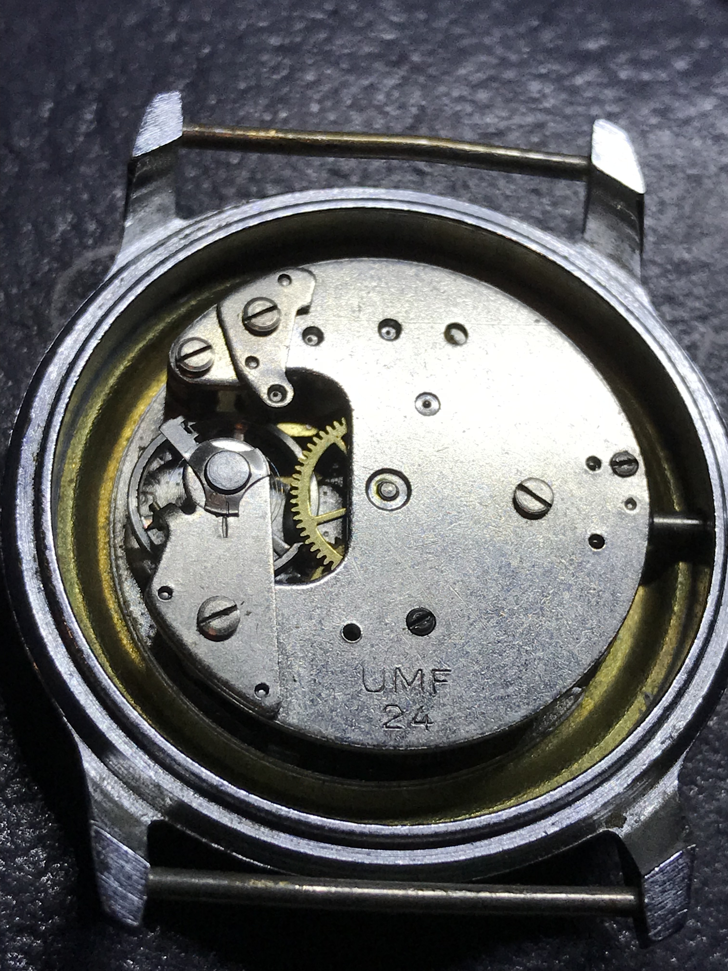

Deze heb ik onlangs gevonden en opgeknapt.
Dat is exact dezelfde als die van mij denk ik😀

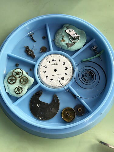

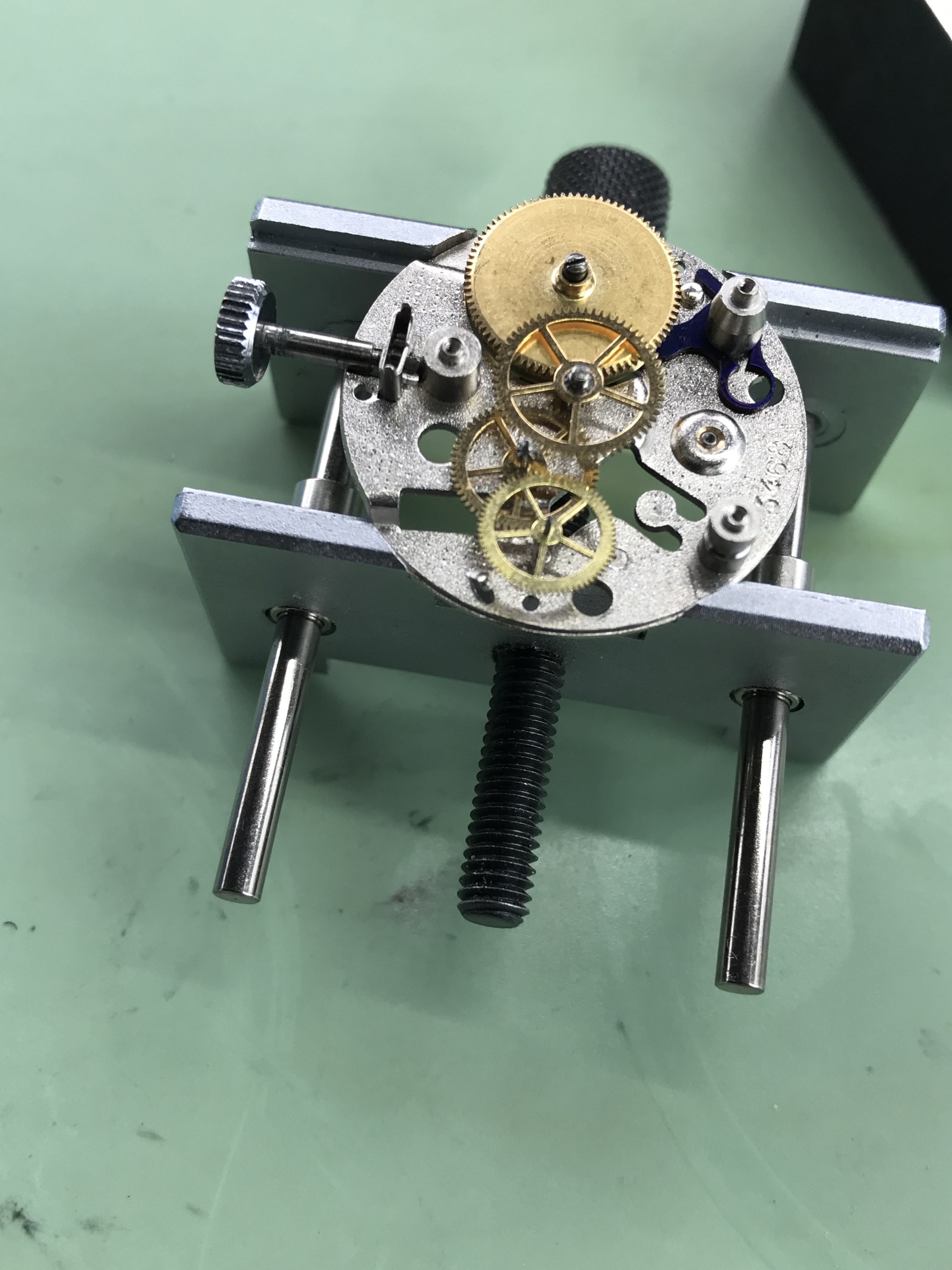

Ik ben toevallig ook net bezig met 1 van 120 miljoen en gaat hier weer een leuk horloge van maken :+1:
Geweldig ik zou dat ook wel willen doen maar ik ben niet zo zeker van mijzelf of ik dat vervolgens ook weer in elkaar en werkend krijg zonder het kapot te maken…:grimacing:
Maar ja als 120 miljoen gemaakt zijn kan er wel eentje sneuvelen…
Bij bijna alle Ruhla’s zijn de astappen van de balans versleten en moet er dus een nieuwe balans in. En dan bedoel ik ook echt een splinternieuwe, want een andere gebruikte heeft hetzelfde euvel.
Maar in feite zijn het de simpelste uurwerken die er zijn.
@MiesZ : het is veel makkelijker om de veertrommel er later via de zijkant in te zetten. Dan kun je beter de asjes op zijn plaats zetten.

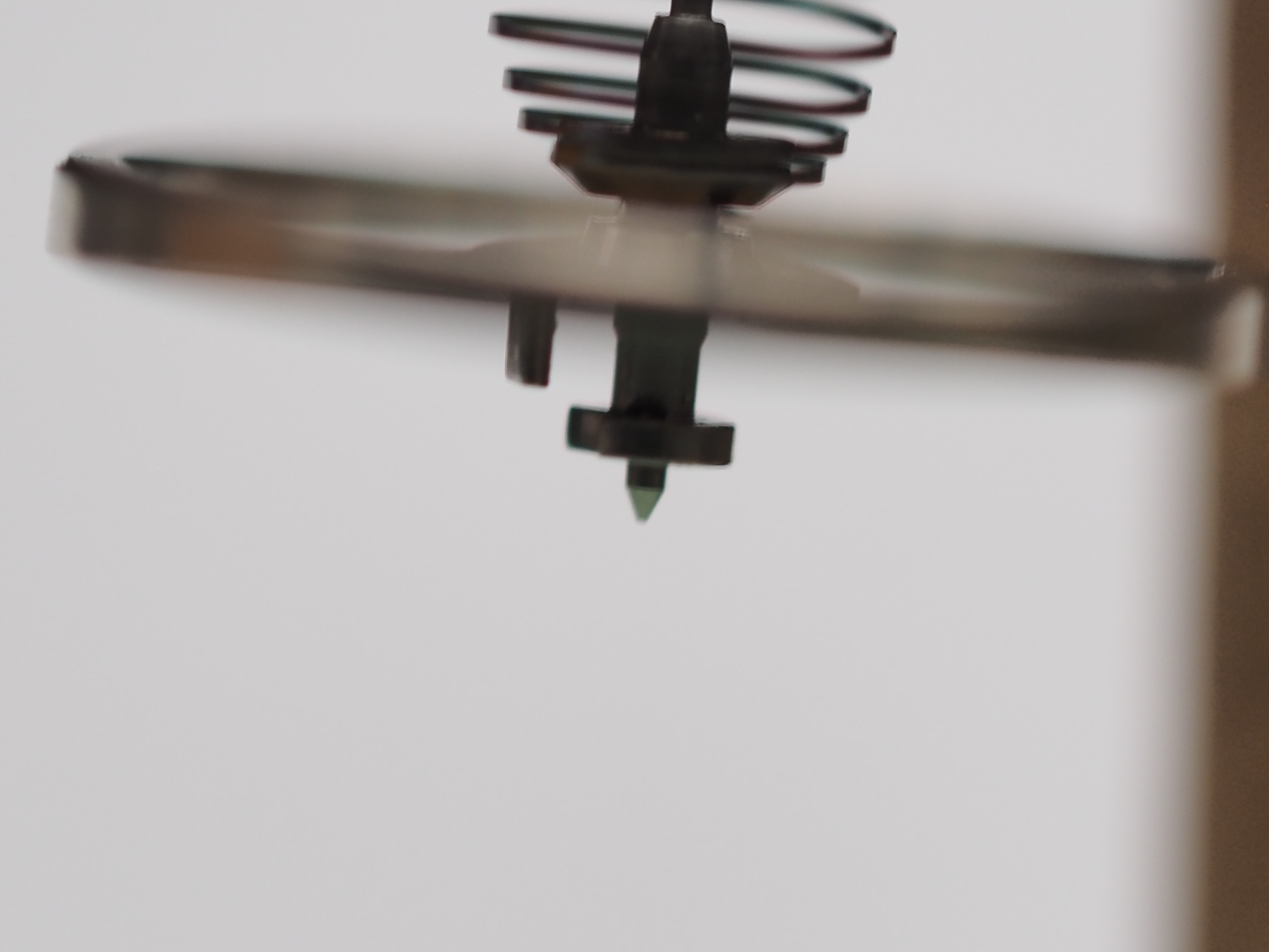

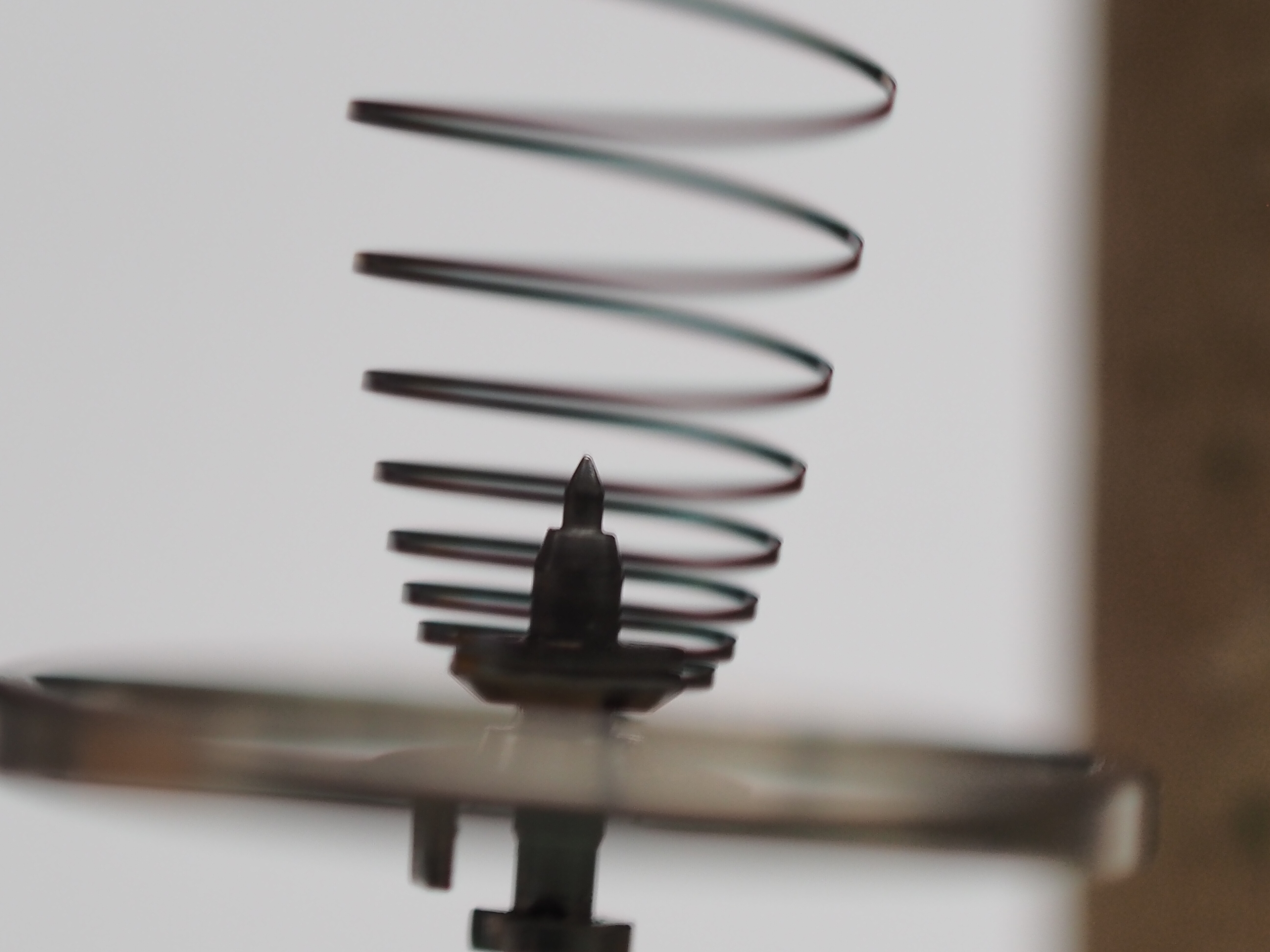

goedemorgen , is dit een voorbeeld van versleten astappen ? En weet jij of een nieuwe balans nog te krijgen zijn?
Groet Michel
En nog bedankt voor de tip aangaande het later monteren van de veerton :+1:
Je kunt hem proberen, maar ze zien er al wel afgesleten uit.
Een minuscuul drupje olie wel wel eens helpen.
En anders op ebay een new old stock dames Ruhla kopen. De balans daarvan gebruiken.
