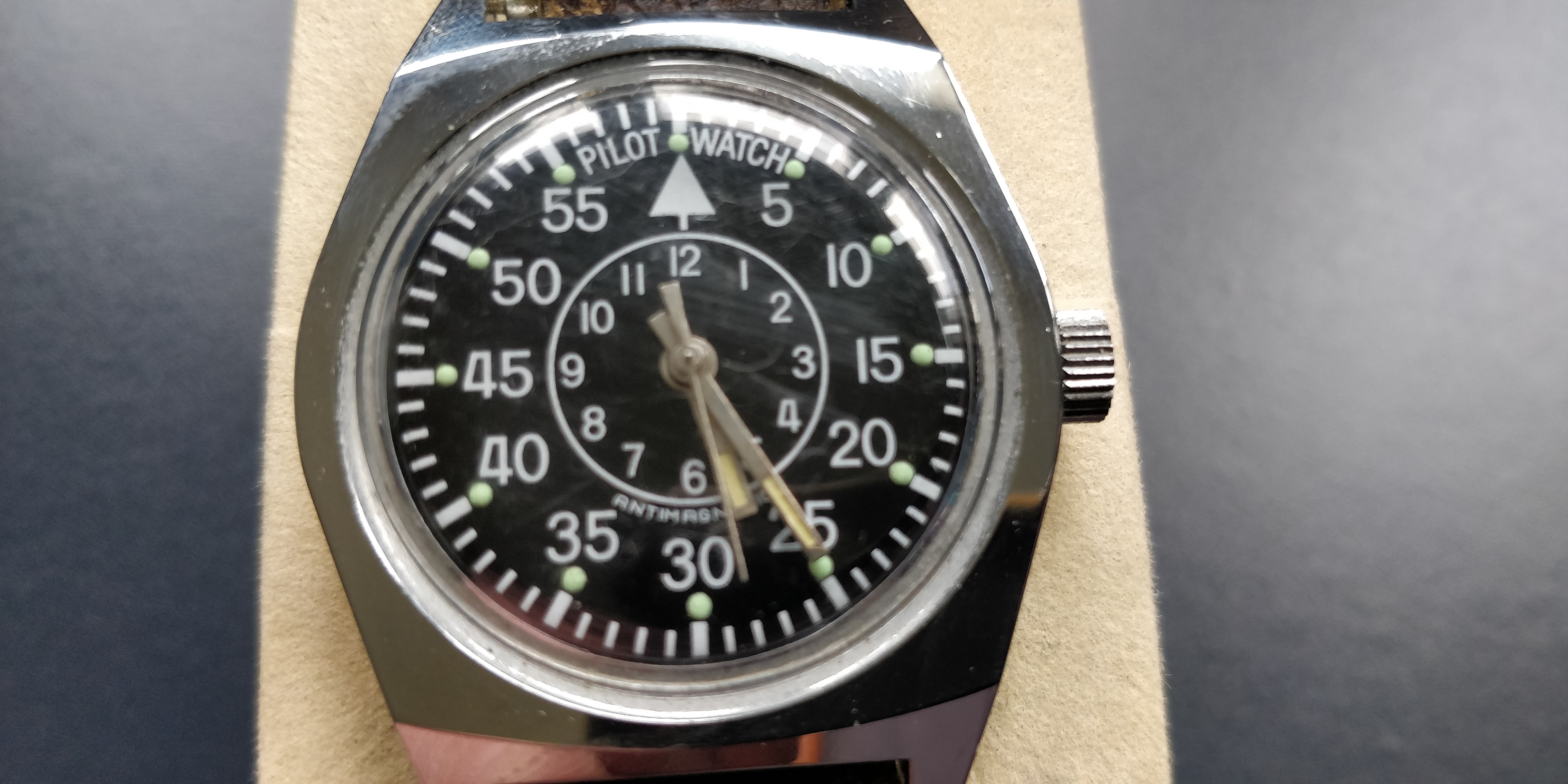

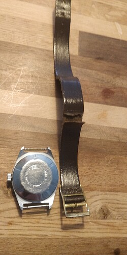

Wie kan meer informatie verstrekken over dit horloge?
Alle informatie is welkom
Vriendelijke groet Leon (seiko5)

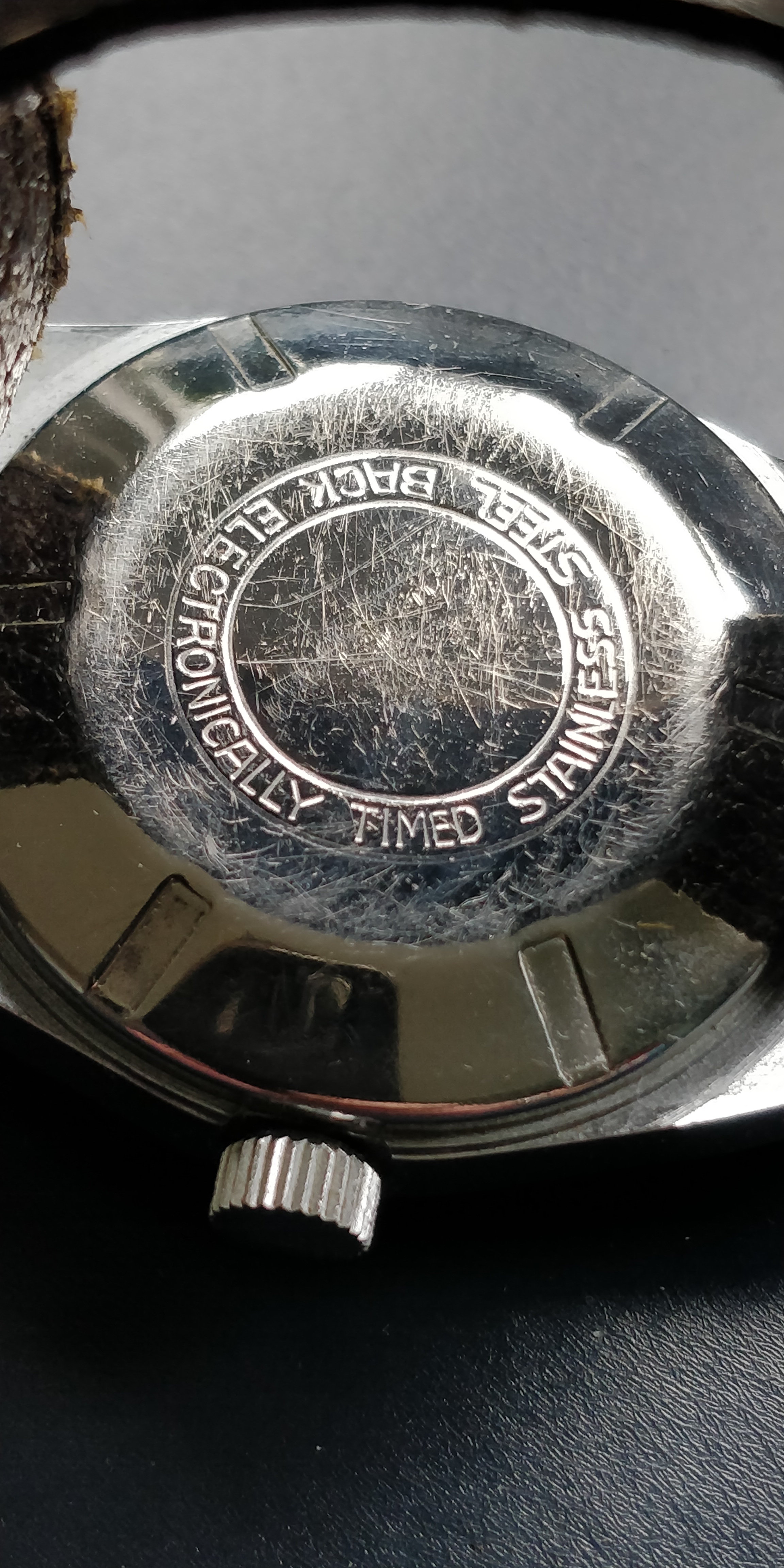

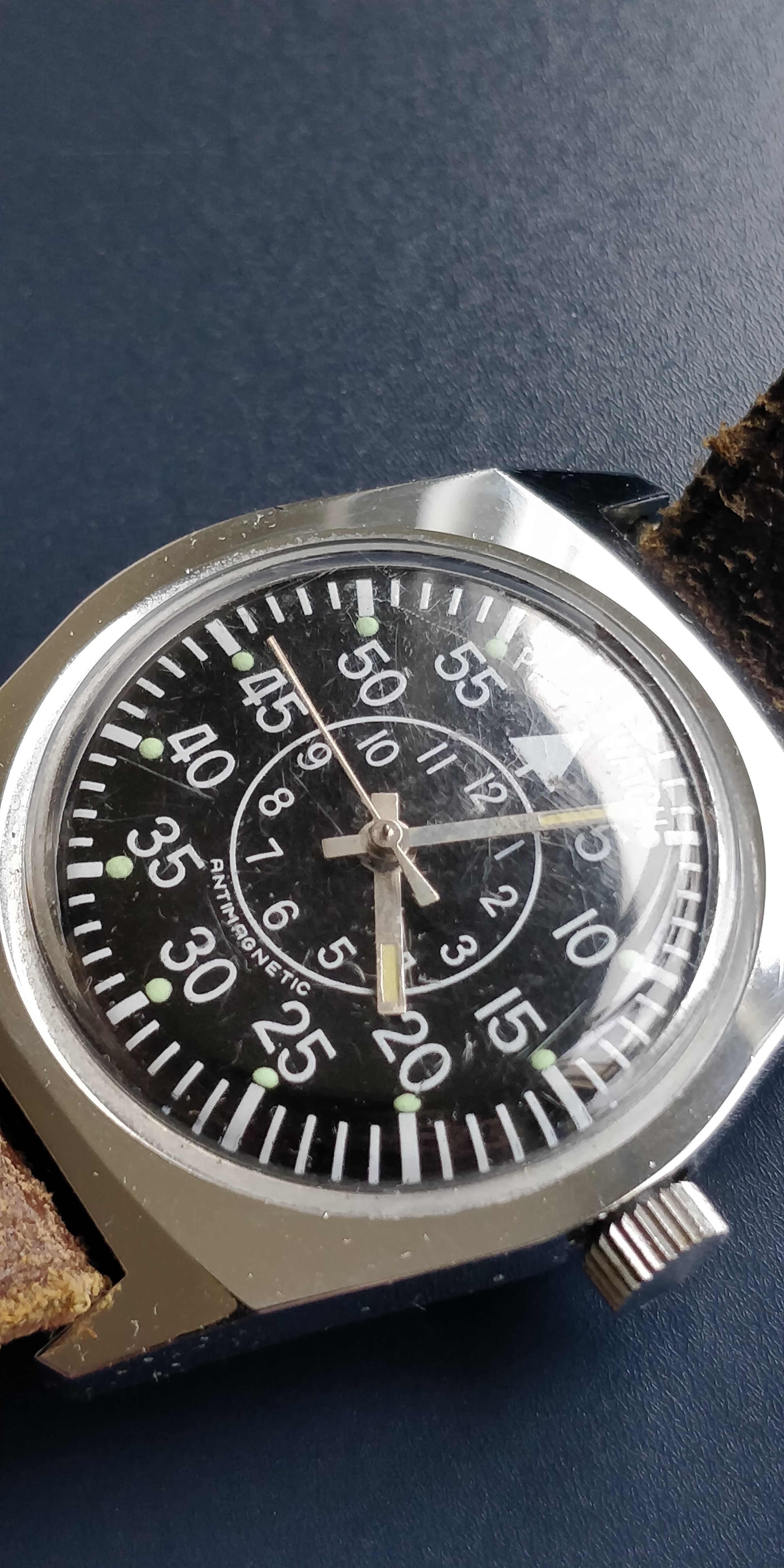

Ik vind 2 dingen die mijn wenkbrauwen doen fronsen:
“electronically timed” waar slaat dat op?
“Pilot watch” op een dial zetten ipv een merk, tenzij het een merk is is ook gek. Lijkt met recent horloge om op de hype mee te surfen.
Daar heb je zeker een punt ja.

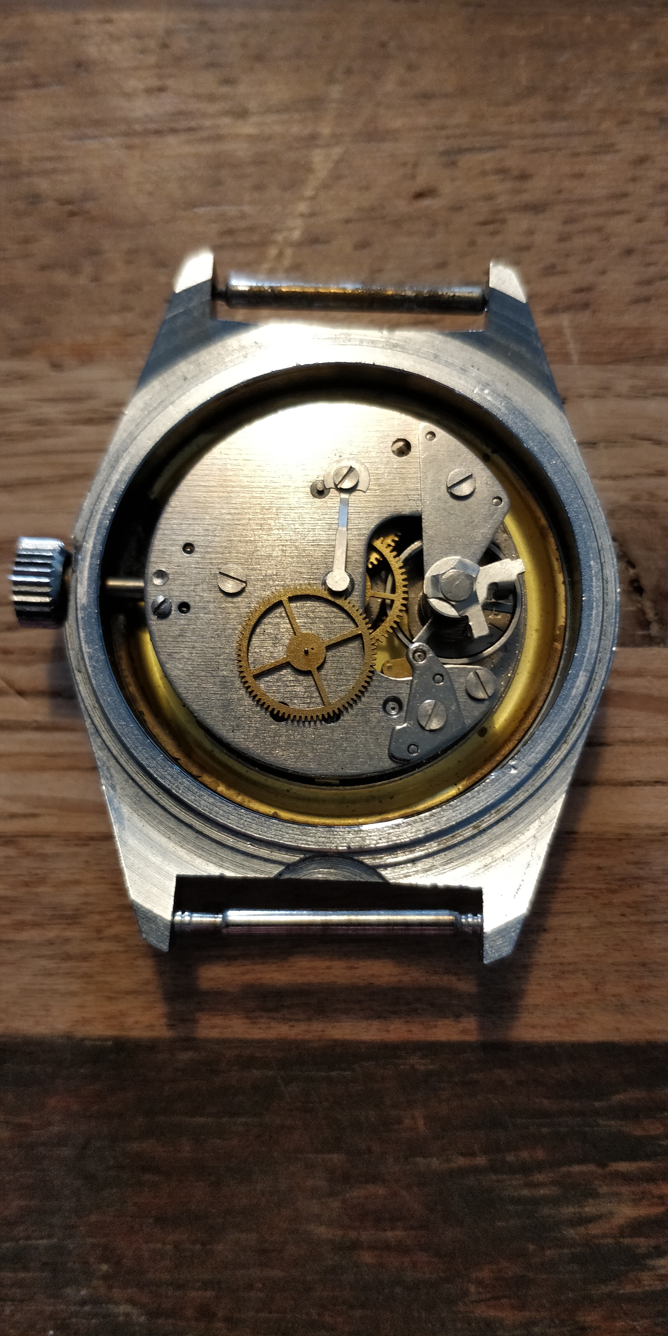

Heeel simpel uurwerkje zonder enige nadere aanduiding erop.
Dit is gewoon een (sub) merk van Ruhla. Ik heb er ook een paar.

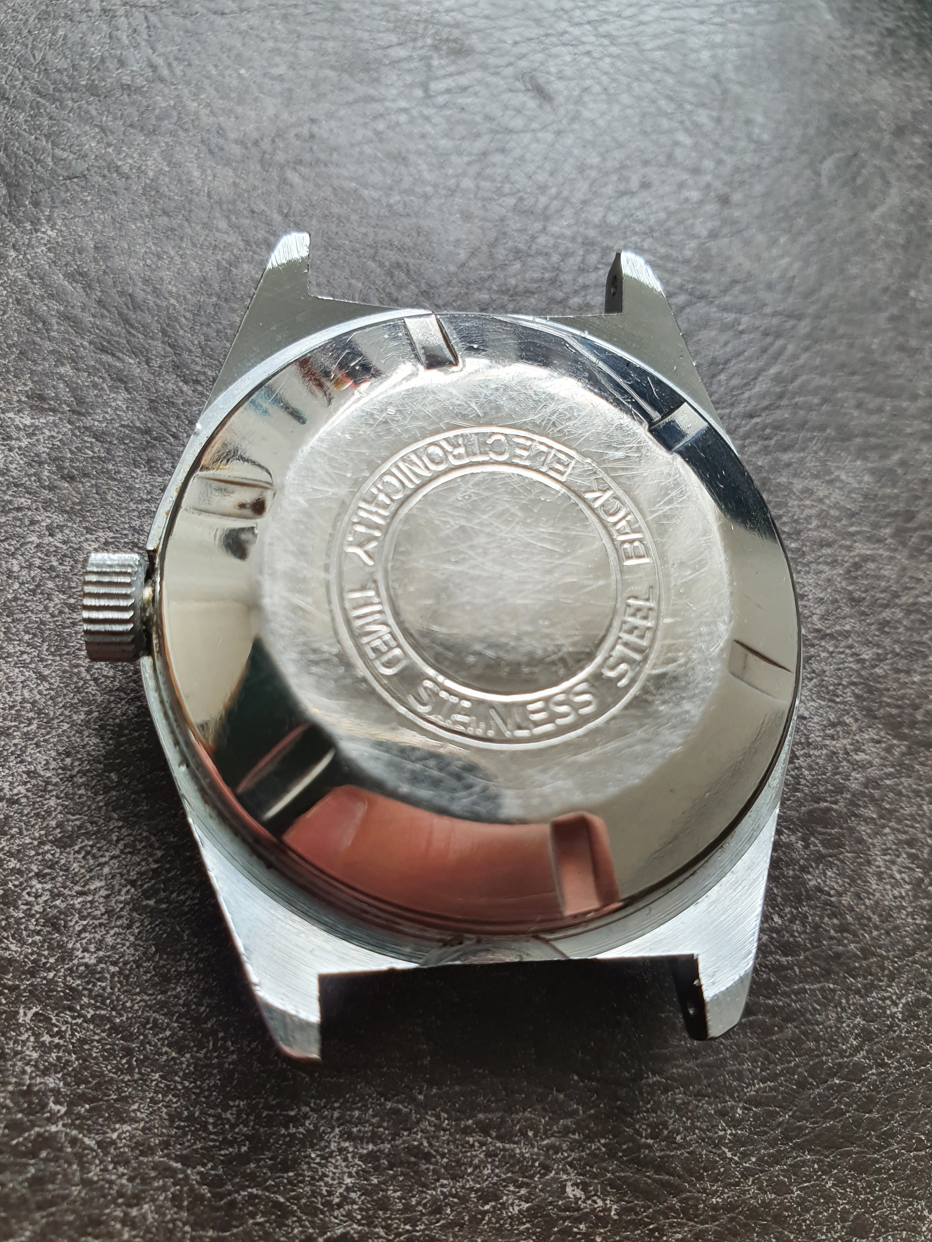

Electronically Timed wil niet anders zeggen dan dat ze afgeregeld zijn door middel van een electronisch meetapparaat. Dat doen ze overal bij alle mechanische horloges, een zgn Timegrapher.
Dus Pilot Watch is hier het merk. Gemaakt in Ruhla in de voormalige DDR.

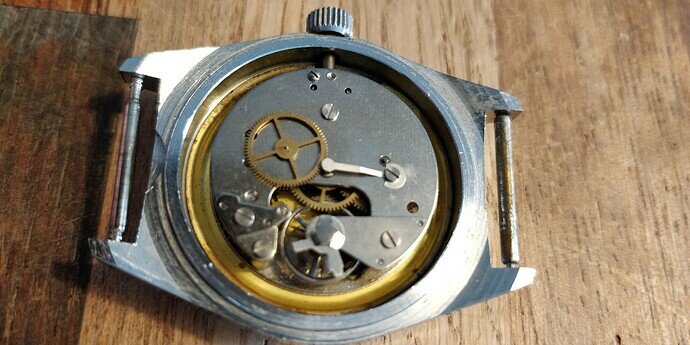

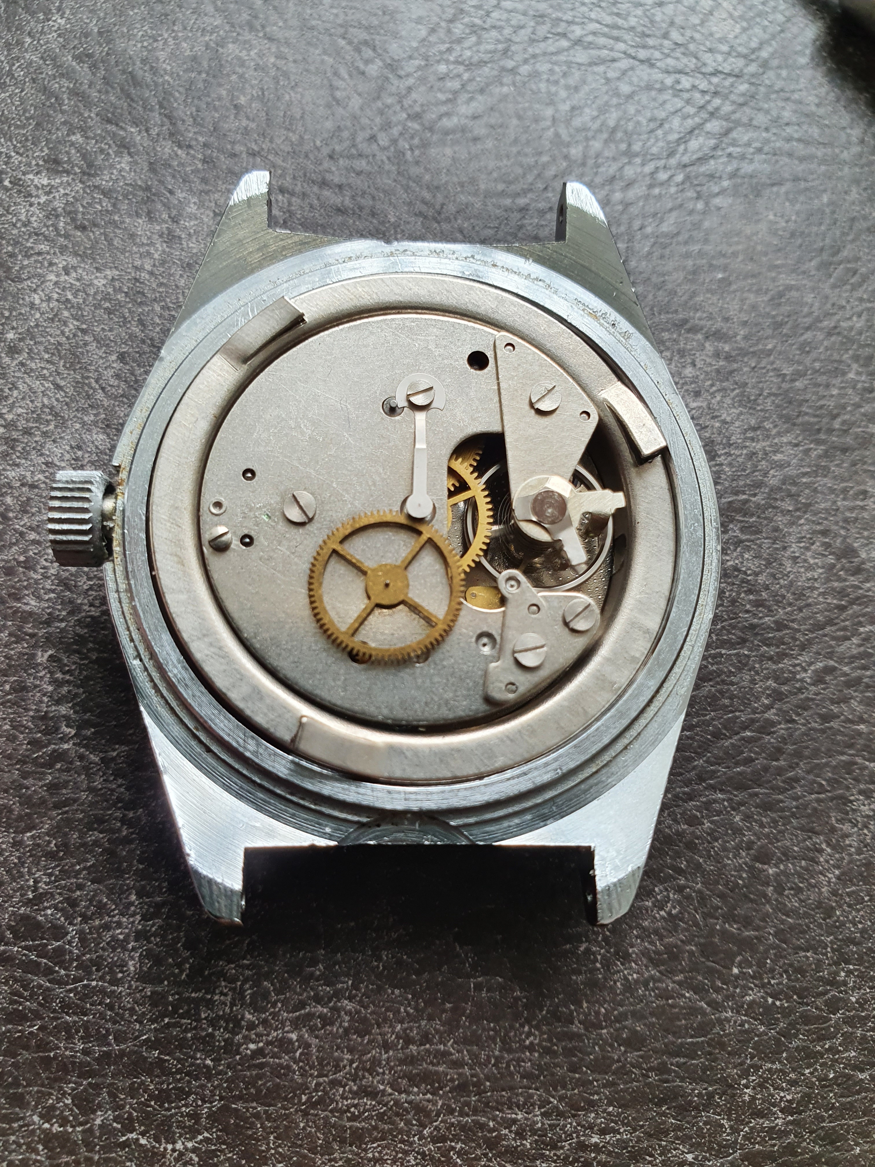

Het uurwerk is een UMF 24. Daarvan zijn er meer dan 120 miljoen ! gemaakt.
Onder de balans staat een 4 cijferig nummer. Dat is week en het jaar van productie. Bijv. 3876 is week 38 van 1976.
Hij zal wel zeker 40 jaar oud zijn.
Bruh. Een recent horloge? Dit horloge is een jaar of 40-50 oud. Matige kwaliteit met de chromen kast en het penanker uurwerk. Dit waren destijds goedkope horloges, daar is niks mee maar alle waar naar zn geld.
Ter aanvulling op wat @Scudo (hij is een expert op het gebied van penanker horloges) schrijft, nog even een kleine aanvulling: de kreet ‘electronically timed’ op de caseback wijst vrijwel altijd op een penanker horloge. Bij de kwalitatief hogere uurwerken met een gesteende of ‘Zwitserse’ ankergang was het evident dat de horloges waren afgeregeld en voelde men geen behoefte om dat nog eens met een mededeling op de caseback te zetten. In het algemeen, een beetje generaliserend: hoe groter het aantal (vaak loze) kreten op een wijzerplaat en een caseback, hoe eenvoudiger en helaas vaak ook hoe minder de kwaliteit van een horloge en dus van het uurwerk.
Wat niet wil zeggen dat ze allemaal heel slecht waren. Ik heb penanker uurwerkjes gezien (uit Hong Kong o.a) uit de jaren '60 en '70 die voorzien waren van plastic onderdelen en nog steeds, na ruim 50 jaar liepen als een kievit!

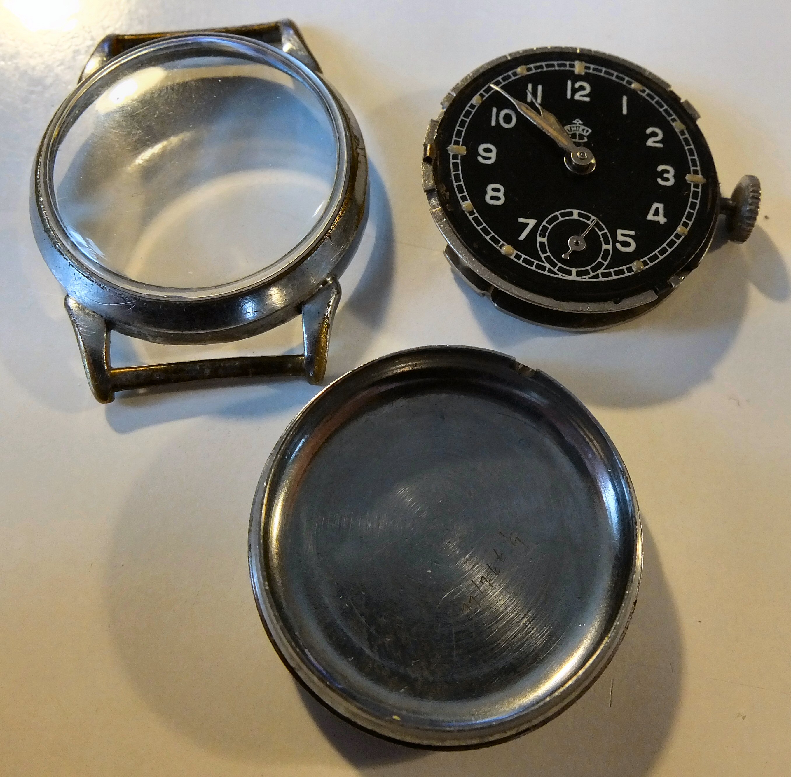

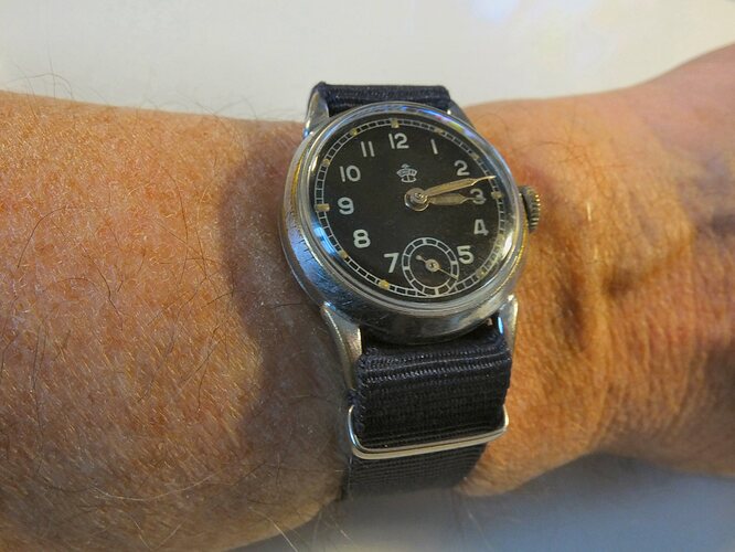

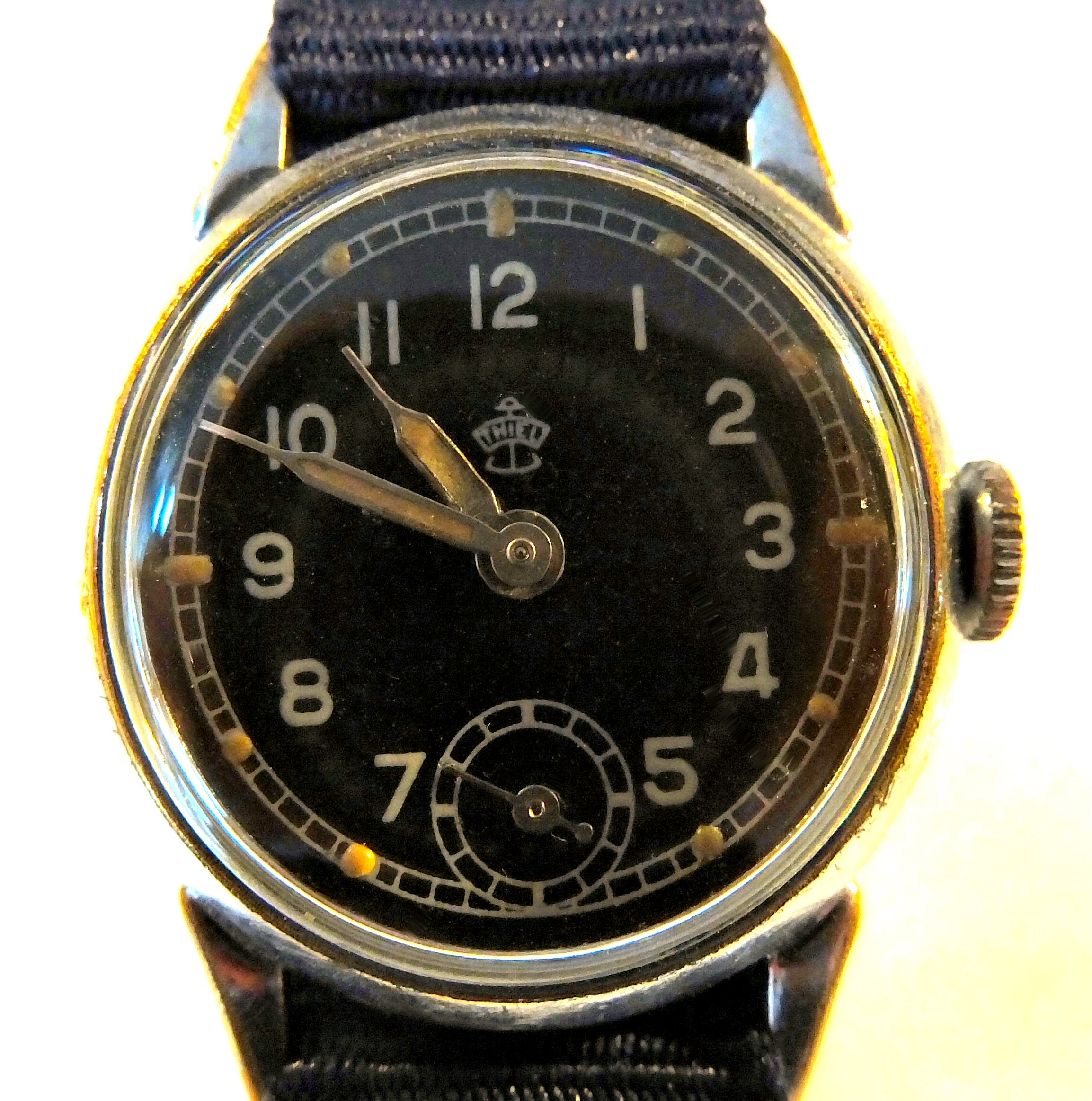

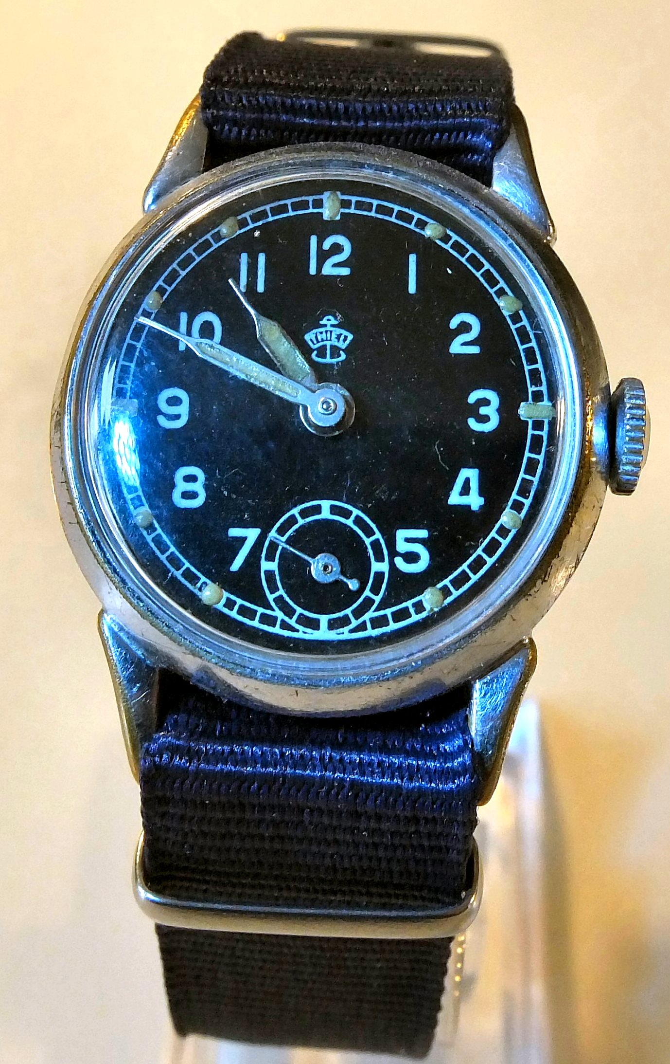

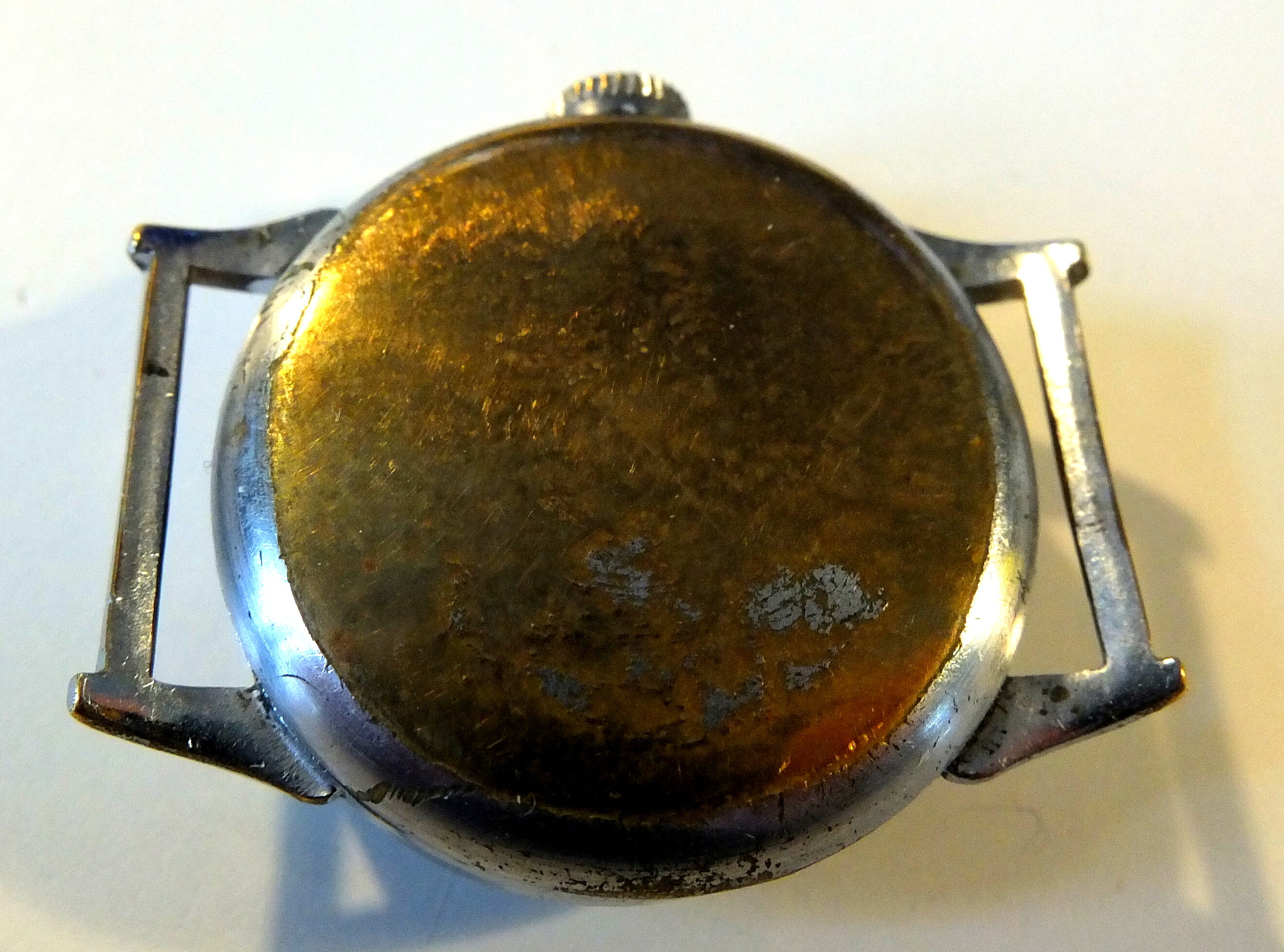

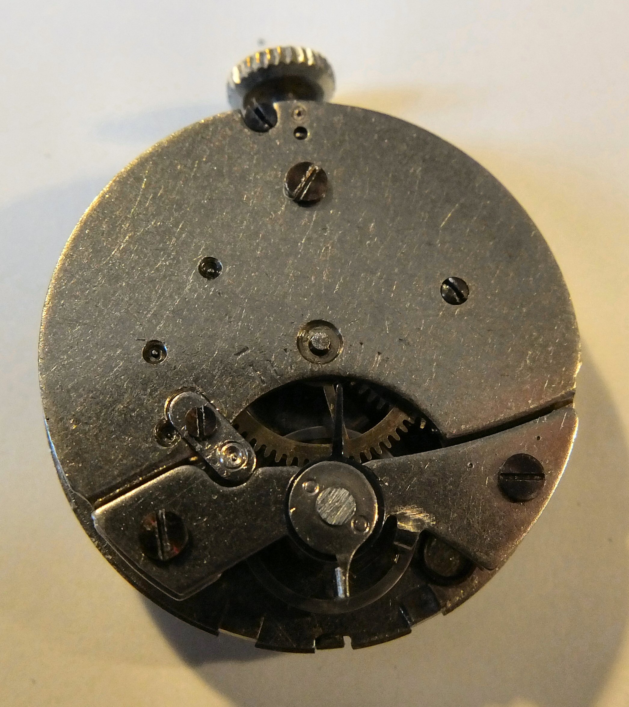

Geen verhaal zonder plaatjes dus hier nog een paar plaatjes van een ‘Military Style’ vintage uit mijn eigen collectietje penankers, afkomstig uit de zelfde fabrieksomgeving toen die nog niet draaide onder het DDR regime en dus ook nog nog de vooroorlogse naam van de oorspronkelijke fabriek op de wijzerplaat had: Thiel. Later werd dit Ruhla, naar de gelijknamige plaats waar de DDR horlogeindustrie was gevestigd. Gekocht op een rommelmarktje in Berlijn in het voormalige Oost-Duitse gedeelte.

120 miljoen geproduceerd - penanker uurwerk - DDR-kwaliteit - Ruhla

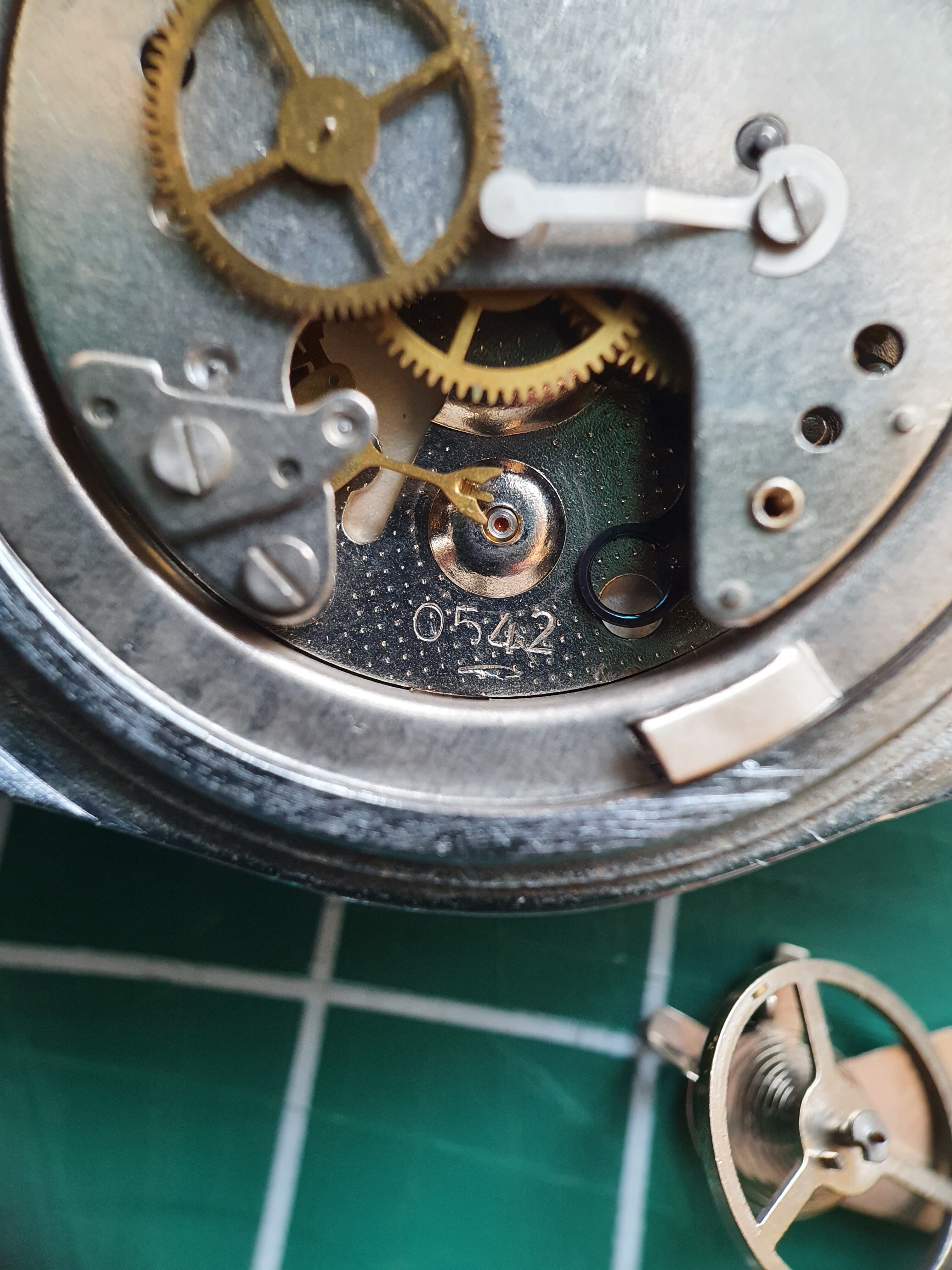

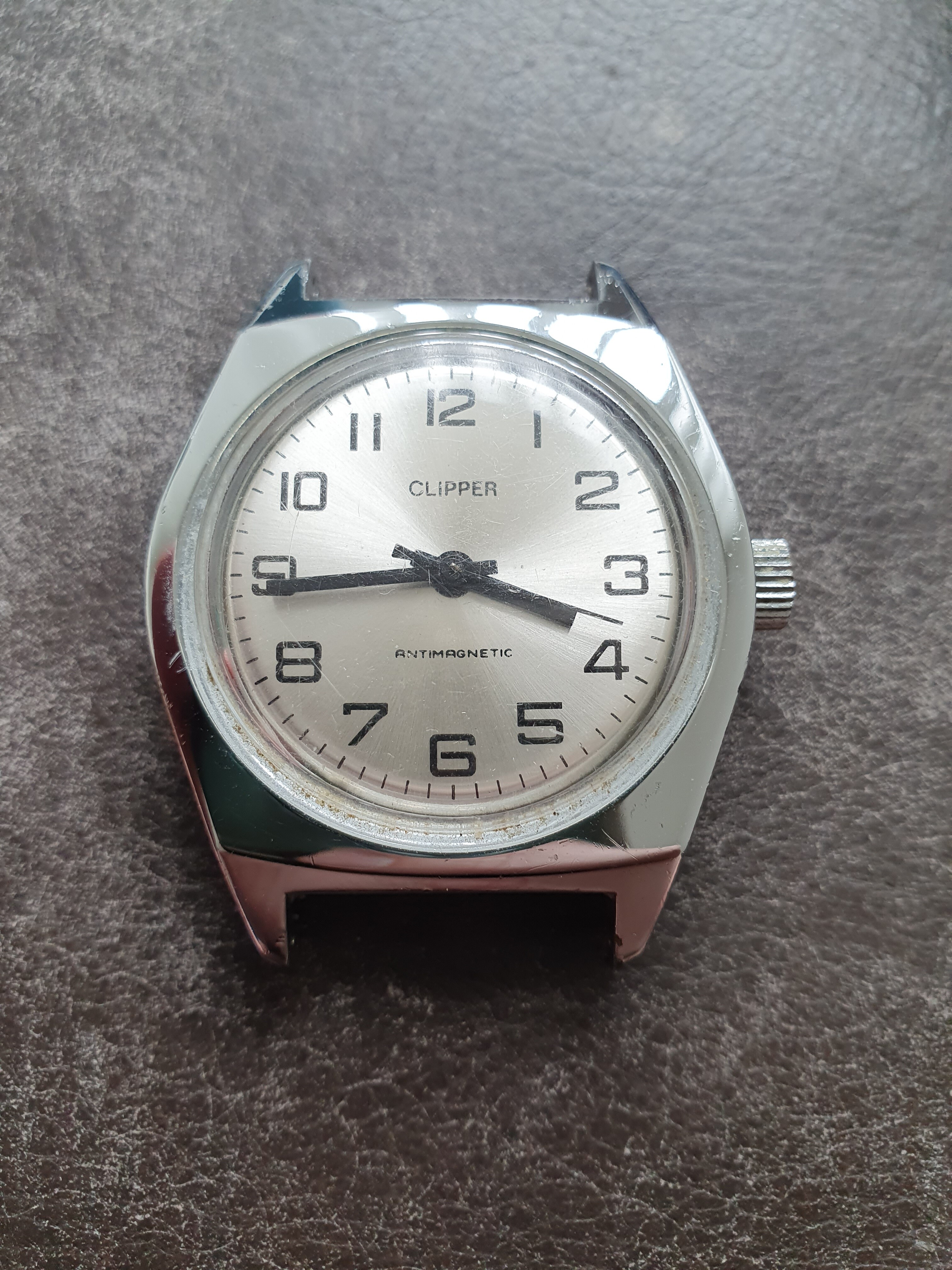

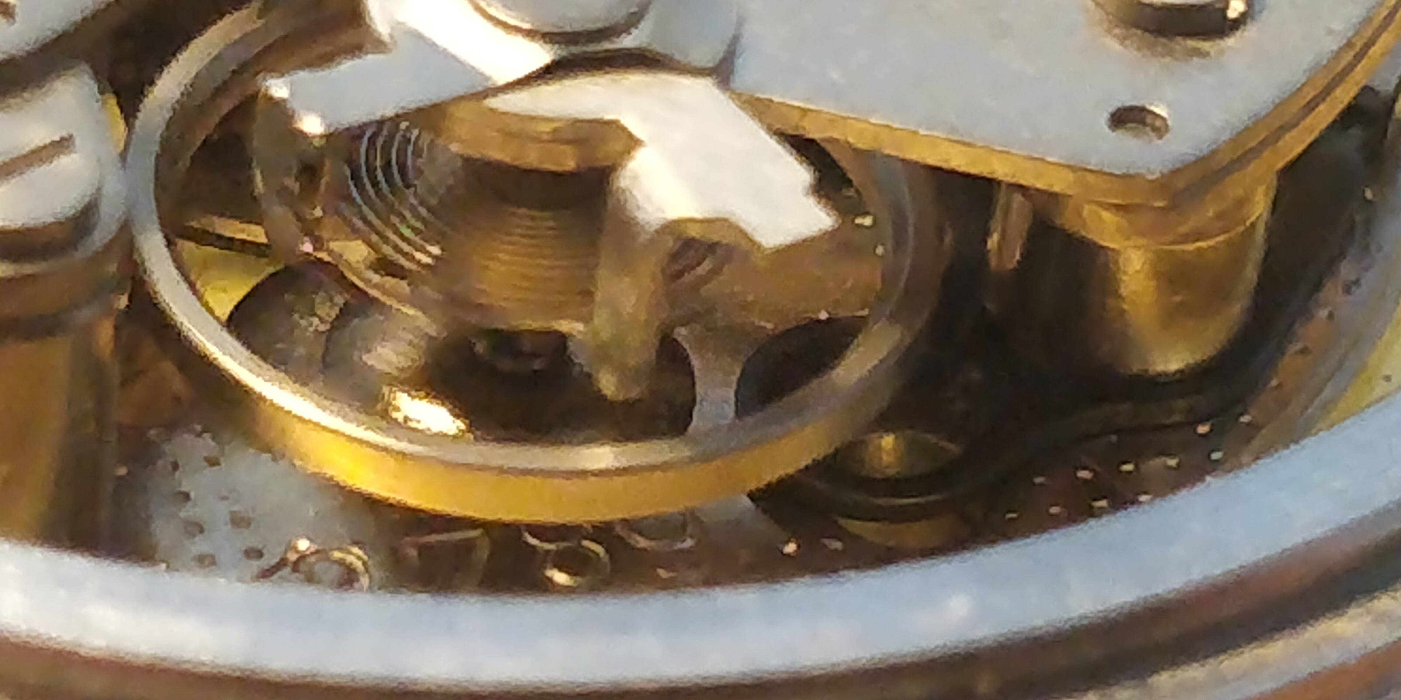

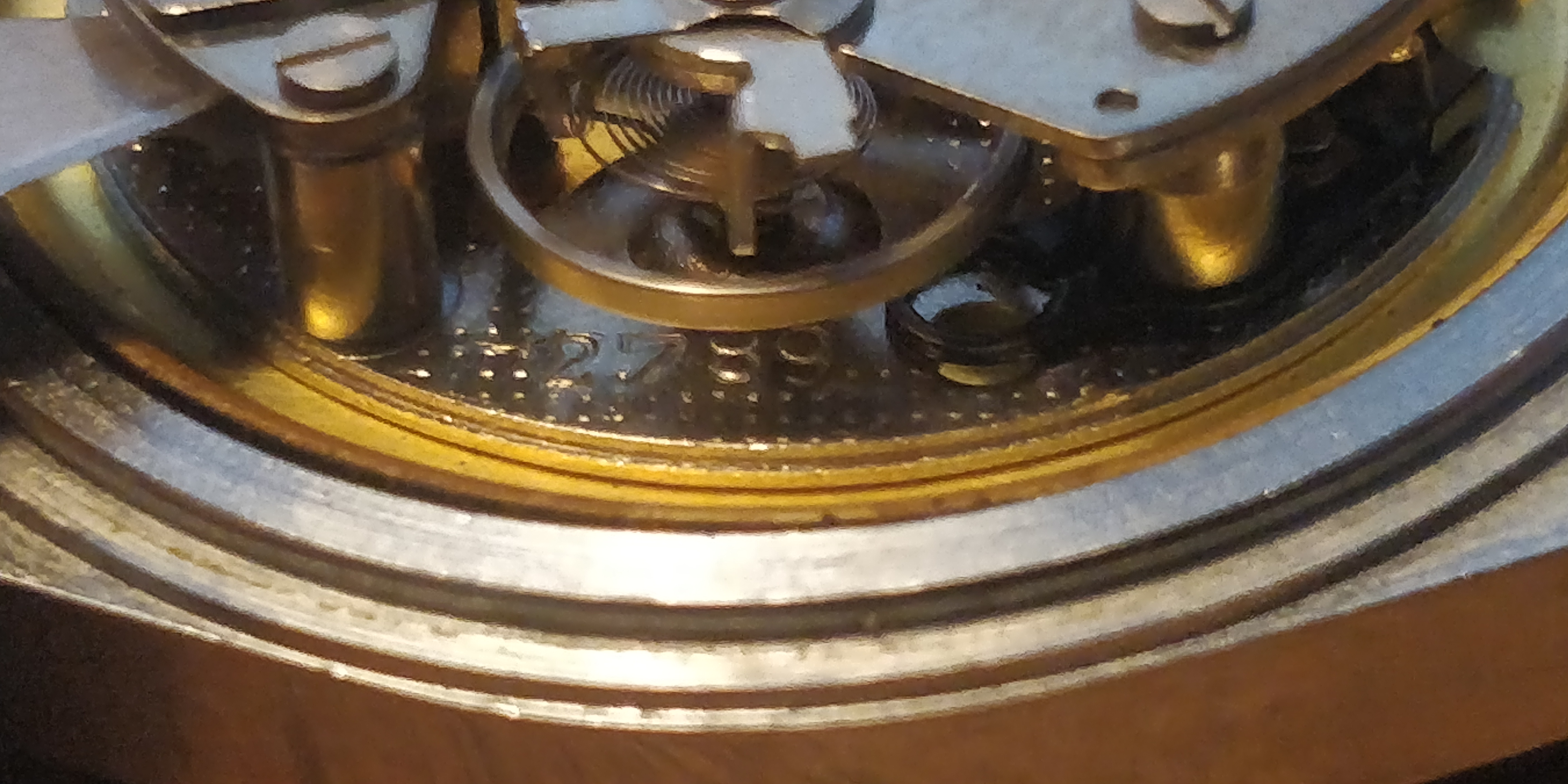

Ik heb en zusje hier. " clipper"

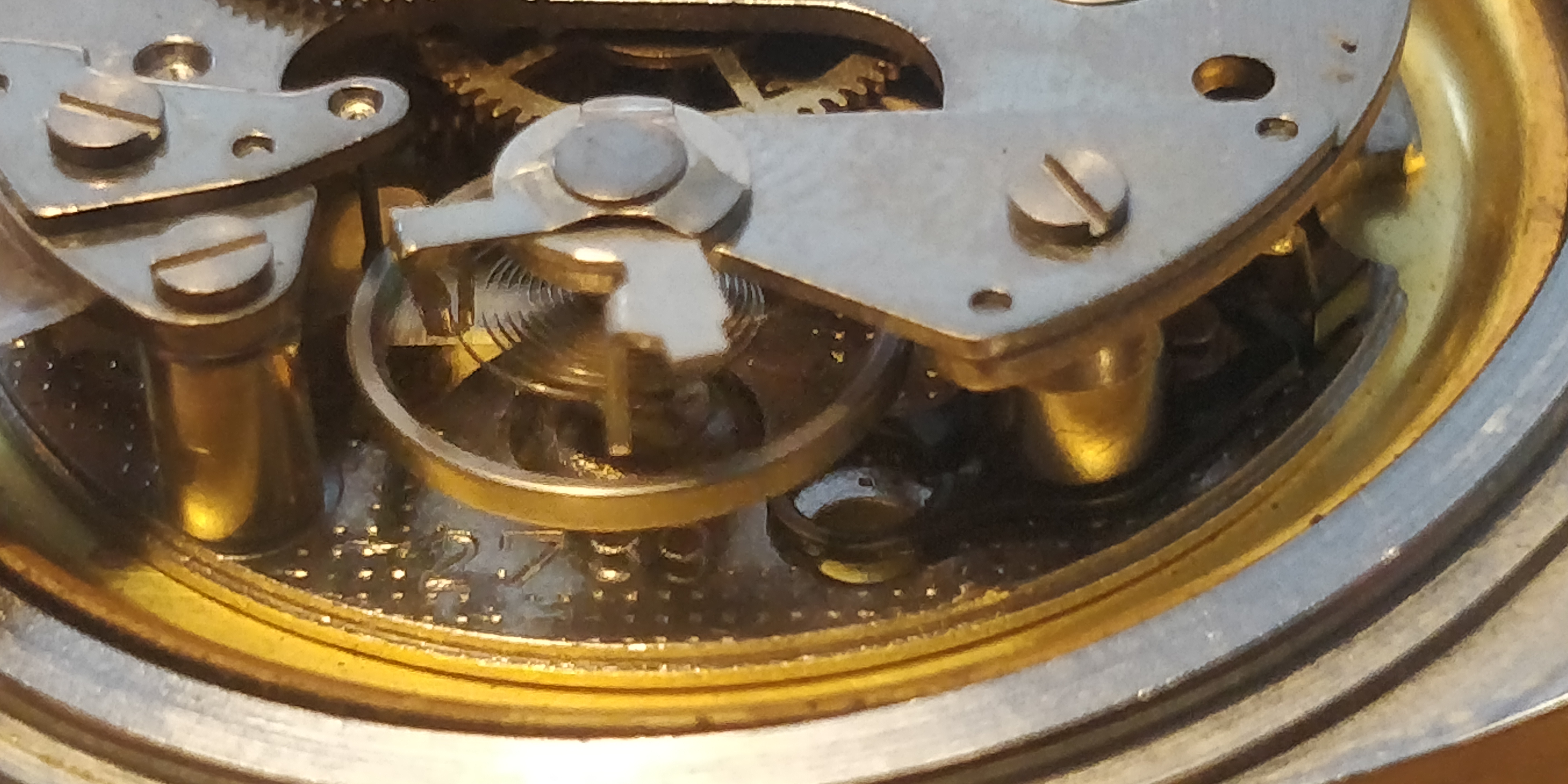

Alleen het productienr is me niet helemal duidelijk qua maand en jaar.
Ik ga hem nog eens openen om het nummer te bekijken kom hier zo op terug met de foto’s
Zo’n Clipper heb ik laatst ook eens gekocht, alleen niet in zo’n mooie staat.
Tja, ooit ging het inslaan van de nummers wel eens verkeerd. Ik heb er ook bij met 5 cijfers en ook wel waarbij ze “vergeten” waren om er nummers in te slaan.
Maar in 99 % van de uurwerken klopt het wel.
2 Juli 1989?
Nee week 27 in 1989
Dat is 3 tot 9 Juli in 1989
Mooie foto’s en ja, dat zou zomaar eens het originele 'riempje’kunnen zijn. Bij het oude Thiel horloge wat ik hierboven liet zien zat ook zo’n riempje, toen ik het kocht. Maar dat was zó vies en vergaan en beschimmeld dat ik het, nog voor ik mijn reisje naar Berlijn afsloot, in mijn B&B verblijf in de vuilnisbak heb gemieterd…
