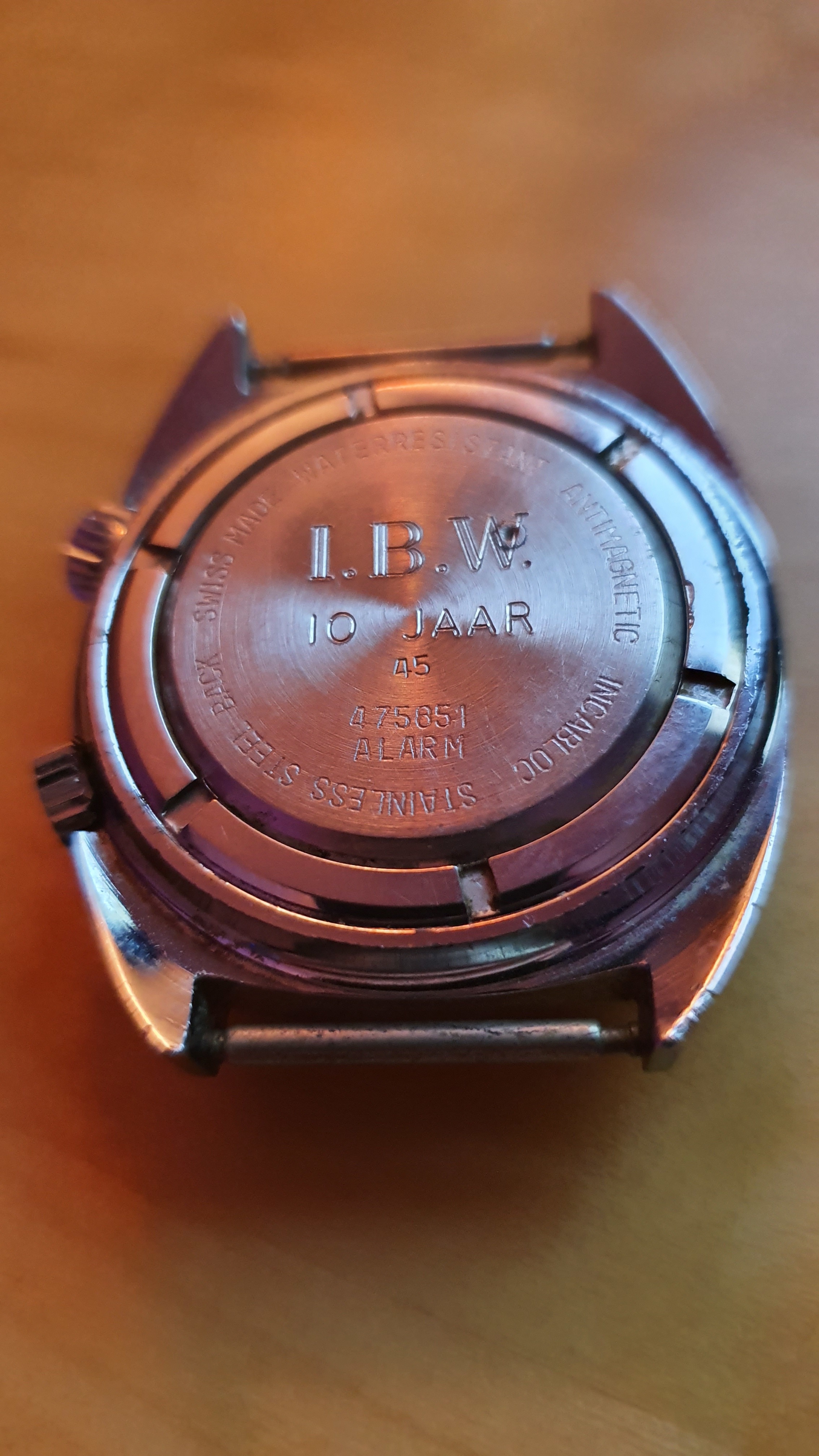

Dit horloge lag bij mijn vader. Ik kan er verder met het nummer op de achterkant niets over vinden. Heeft iemand wellicht meer informatie?
Horloge komt waarschijnlijk ergens uit eind jaren 60 of begin 70. Incabloc is een schokdemping systeem die vanaf media jaren 30 in horloges werd gebruikt. Eind jaren 60 had bijna elk merk een incabloc of iets hierop lijkend. Toen verdween langzamerhand de noodzaak de tekst incabloc op de plaat te houden.
Het is een wekkerhorloge waarschijnlijk met een kaliber AS1568 - een handopwinder met datum - erin.

De kroon bij vier uur windt het tijdgedeelte op en dient verder om de wijzers te verzetten, de kroon bij twee uur windt het wekkergedeelte op en dient om de wekkerwijzer te verzetten. De wekkerwijzer kan alleen tegen de klok gedraaid worden. Als de kroon bij twee uur uitgetrokken is klinkt de wekker, als de kroon ingedrukt is gaat de wekker niet.
Die wekker werkt inderdaad. Echter als ik hem opwind loopt het klokje niet helaas
