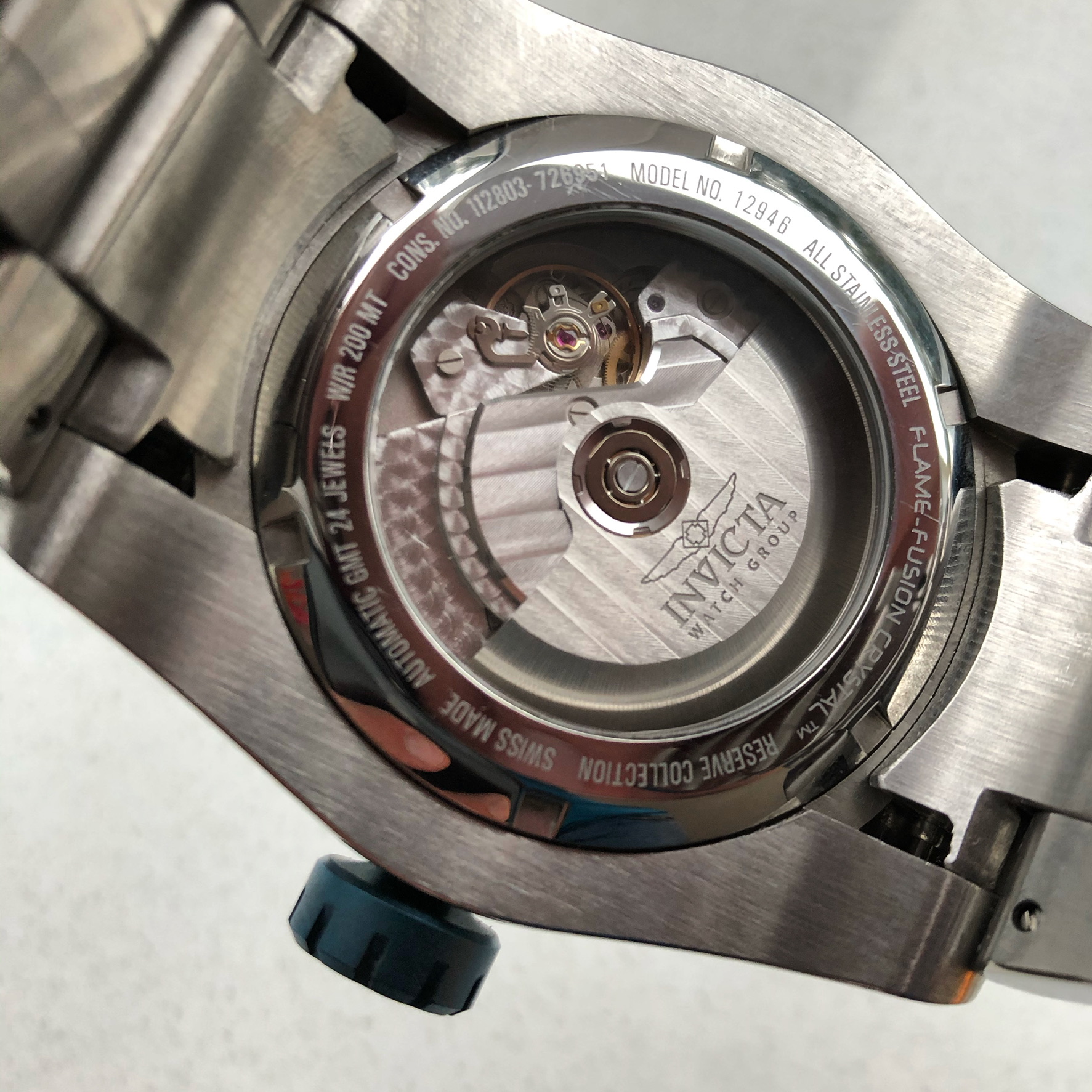

Een mooi in-house uurwerk zie ik meer als een toevoeging vanuit esthetisch oogpunt. Want een ETA kun je inderdaad wel machinaal afwerken met wat Geneva stripes of perlage, maar het haalt het natuurlijk niet bij dit:
Dat is idd een mooie plus en iets waarmee je, als je geen onbeperkt budget hebt, zeker rekening moet houden.
