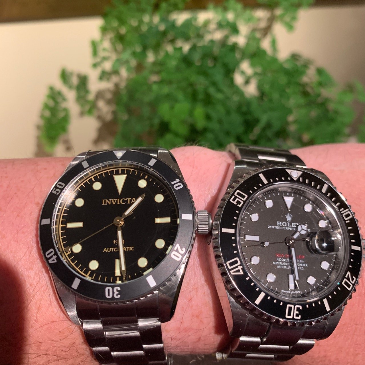

Ben tevreden met wat ik heb maar desalniettemin is de Rolex een gave klok.

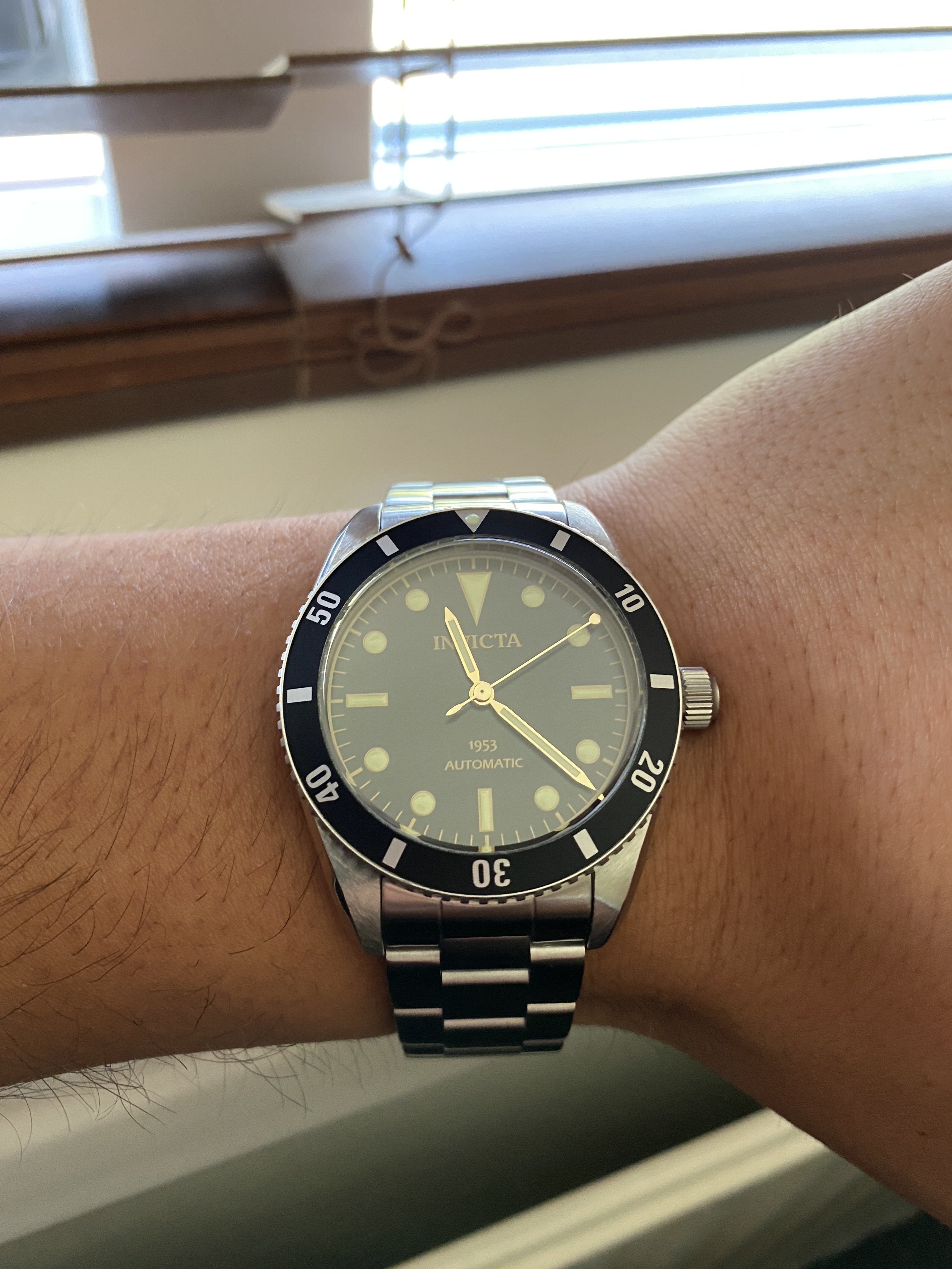

Ondanks dat ik de inkoopactie gemist had, vanmorgen een Invicta 1953 Pro Diver weten te scoren voor de inkoopactie prijs. Dank @Leo
Zojuist twee links verwijdert en moet zeggen dat ik het een prima band vindt.
desalniettemin gaat ie toch lekker op een tropical rubberen strap. Suggesties zijn welkom! NA volgt nog. Onderstaand een foto:
Gefeliciteerd. Nu het gelukt is kun je los gaan met banden swappen:stuck_out_tongue_winking_eye:
