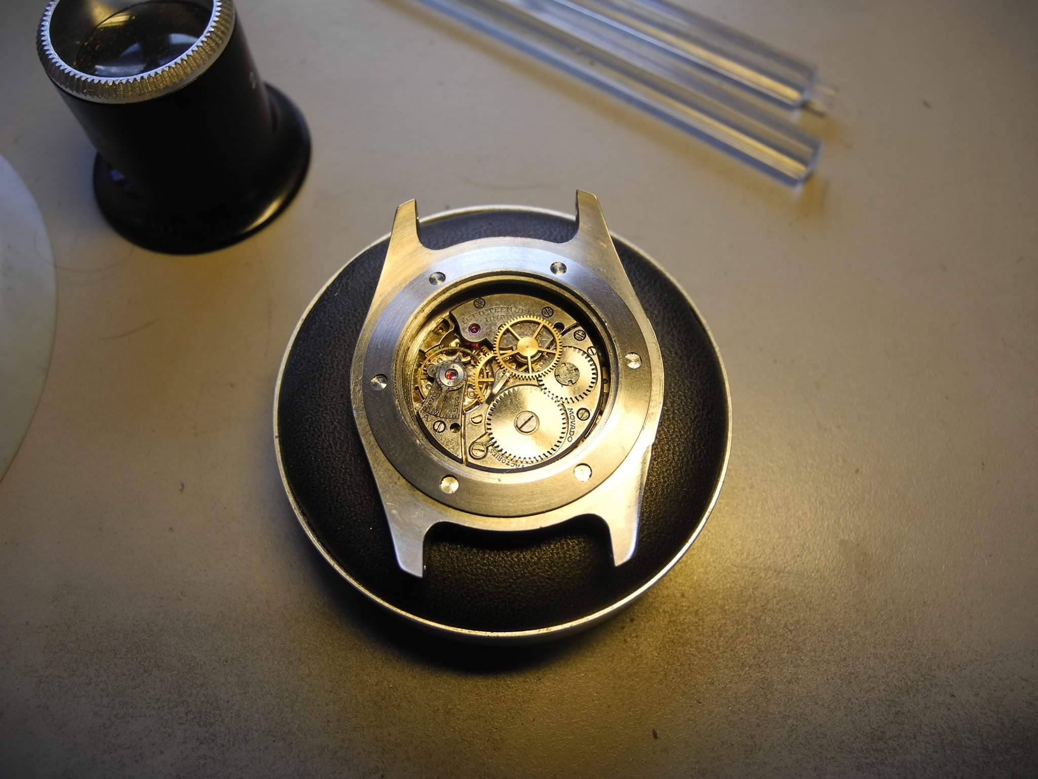

Op mijn 105.003 heb ik een Preik zichtbodem, maar toen ik die kocht kende ik Jan nog niet.
EDIT: Dit is een foto van work in progress. Later is het uurwerk nog geüpgraded door Jan met geblauwde schroeven.

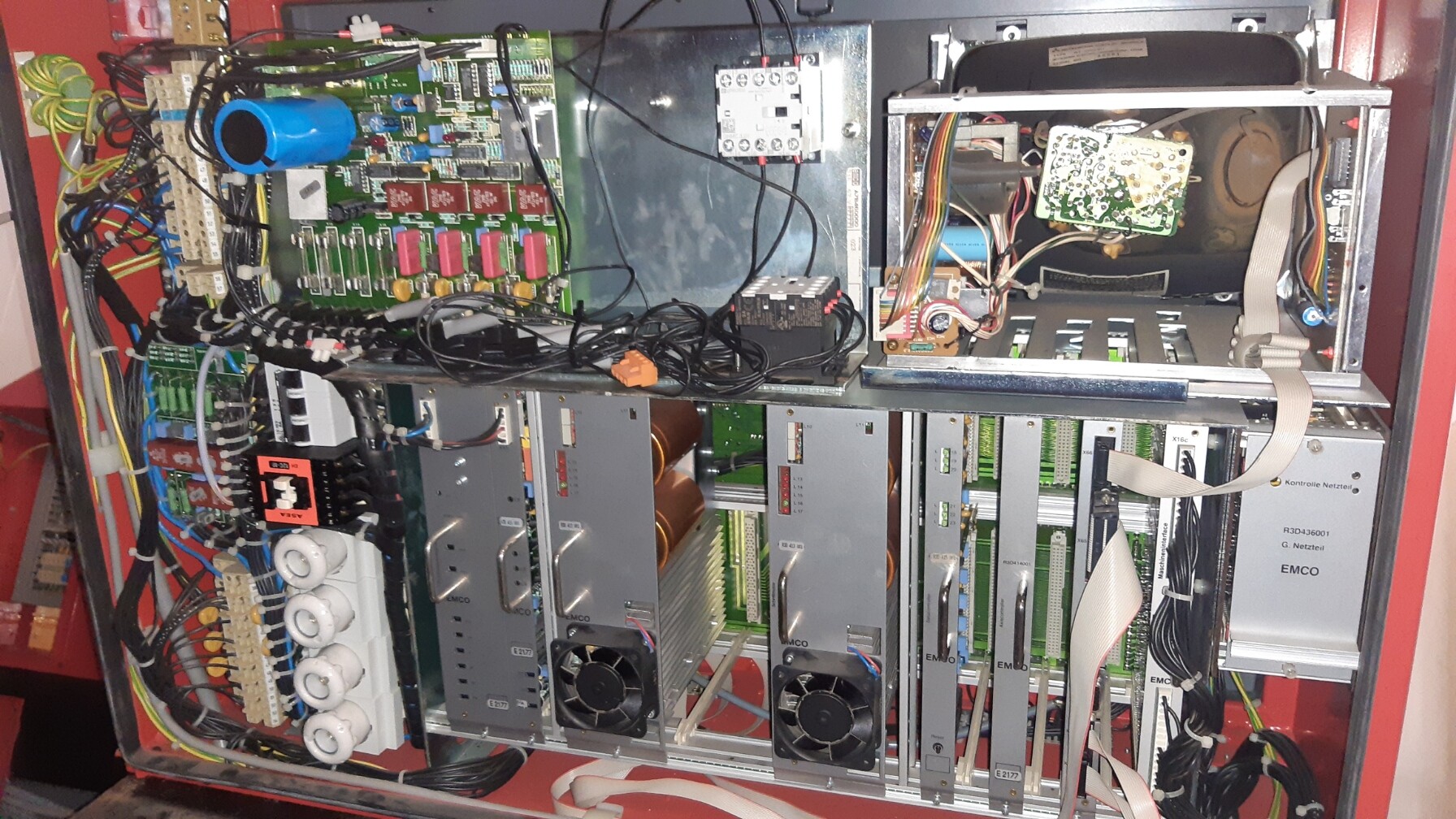

Hopfalderie… Lekker aan de Knutsel… hier moet ik dus ook verstand van hebben… ouderwetsche electronica… op de Grote kaart links zitten een paar schakelingen die’t niet meer doen… waarschijnlijk de Triac’s kapot… die kun je vervangen… maar , dan moet dat hele bord eruit, en dan moet je de juiste Triacs nog kunnen vinden…
Gedoe… Linkse connector bovenaan, daar zitten de ingangssignalen voor de koelpomp en de smeerpomp… die laatste deed het nog niet… daarom smeerde ik in de afgelopen weken de machine door de kap van de smeerpomp eraf te halen, en met een accuboortje op de motor as 't ding even een paar seconden te laten draaien… 't werkt, maar is verre van ideaal…
Triacs stuk dus… nou en… wat een Triac kan, dat kan een relais ook… en die heb je binnen 5 minuten gevonden, bij Vekto … die van de koelpomp had ik al eerder… vandeweek die voor de smeerpomp ook laten komen… Draadjes voor het ingangssignalen uit de stekker gewipt, en naar de relais gelegd, schakeldraden van de respectievelijke pompen eraan geknupt… en werken!.. dus… kan ik nu gewoon de machine hele dagen laten draaien… en hoef ik er alleen maar voor te zorgen dat er voldoende Koel-en smeerolie, scherpe gereedschappen en materiaal inzitten…
op het kalibreren van een paar gereedschapjes na (ga ik zo doen) staat de machine bedrijfsklaar om grotere oplagen te doen…
