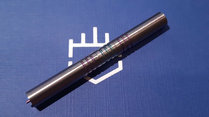

Als alle wensen ingewilligd worden, lopen we straks met zoiets aan onze sleutelbos:
De dumet multi tool… prima plan
En van titanium valt het gewicht ook nog wel mee
Is that a dumet multi tool in your pocket, or are you just glad to see us?

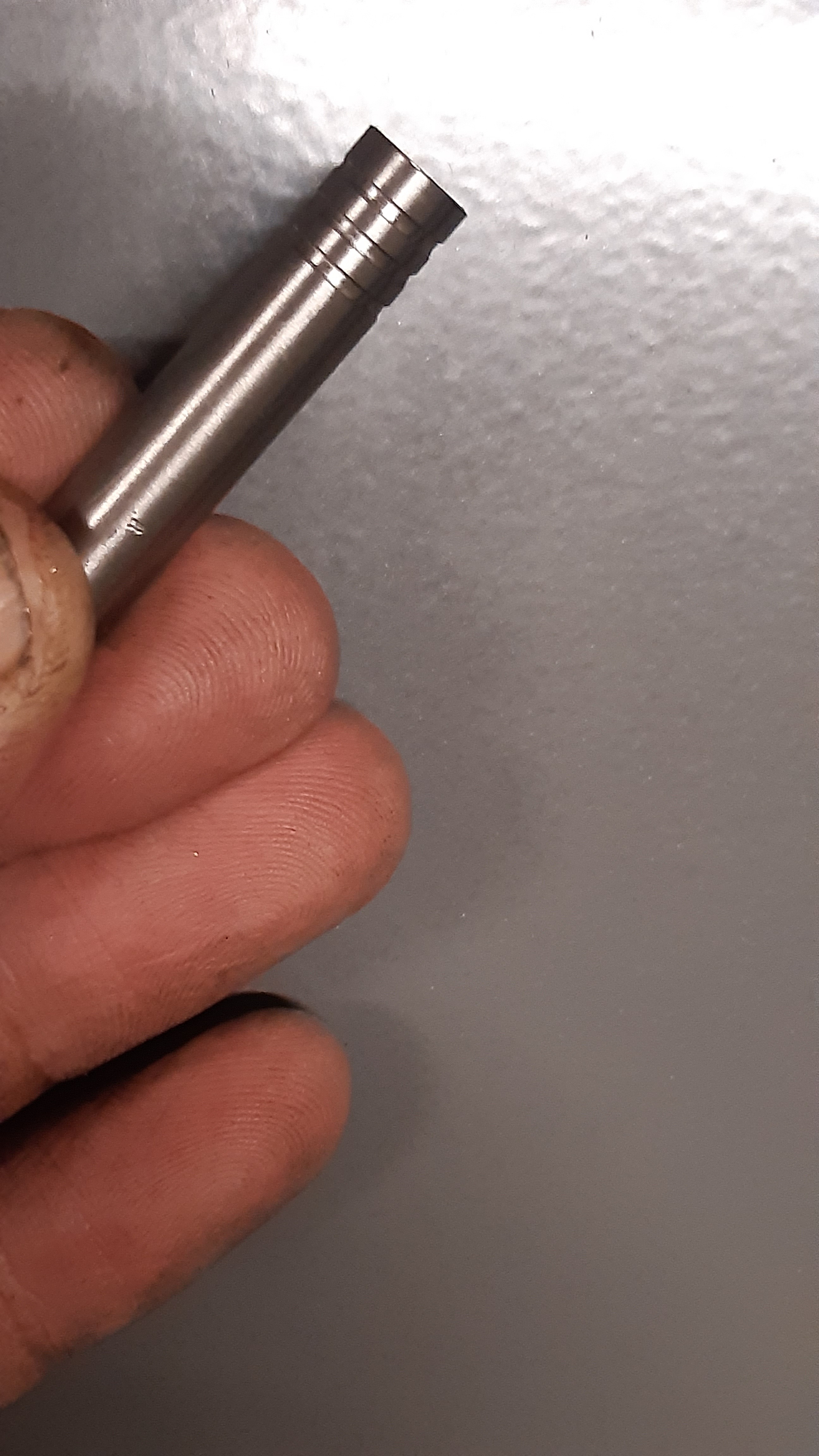

ik zie wel n beschadiging bij je duim.
Werk je die er nog uit? Of is dit een prototype?
Ik ken nog wel een Thaise dame met een nagelsalon. Zal ik het nummer even doorgeven, Jan?
Flauw zeg. Dat zijn gewoon de handen van een vakman. Jij bent zeker zo’n kantoor pikkie.
208
Ik gok dat het om die kras gaat. Maar volgens mij gaat deze nog gekleurd worden en wordt daar nog even een beitel overheen gehaald.
Ik had het over de kras op het tooltje.
Aangezien ik niet met Jan date interesseert de verzorging van zijn nagels me niet

Nee… 'k had al wat verder willen zijn… maar 't is vooralsnog niet zo dat ik ga uitlopen.
er zit inderdaad een “butsje” in het materiaal., das’ t gevolg geweest van vuil in de klauwplaat van de draaibank.
Ik denk dat ik er verstandig aan doe om een “spanbusje” te maken, zodat ik daar geen last meer van heb…, dat maakt de opspanning in de draaibank ook weer stabieler…

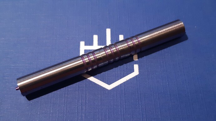

morgen even de afrondingen draaien, en 't oogje maken… (onderwijl nog een paar dopjes maken… )
't “trucje” wat ik verzonnen had om 2 lengtes dopjes te maken met 1 programma… dat werkt… 'k begin met het materiaal op 11 mm uitsteeklengte uit de klauwplaat… lengte afstellen, klem dicht, start heien… vlakken, gaatje boren, binnenkant uitdraaien, groefjes insteken, en dan… Nulpuntverplaatsing… hoeveel?.. 30 mm voor de korte, en 35 mm voor de lange dop… hoe kies ik die?..
Als je in een CNC programma een “/” voor een regel zet, dan kun je instellen dat de machine die regels overslaat…
Dus… heb ik er 2 nulpuntsverplaatsingen in staan… G92 Z30, en … /G92 Z35… in normale toestand schuift ie dan 35 mm op, maar als ik “block skip” aanzet, dan doet ie alleen de G92 Z30…
en voor het afsteken geldt hetzelfde… daar staat een G00 Z-32.5 en daaronder een /G00 Z-37.5 (mijn beitel is 2 mm breed, vandaar)…
werkt als een tierelier!
