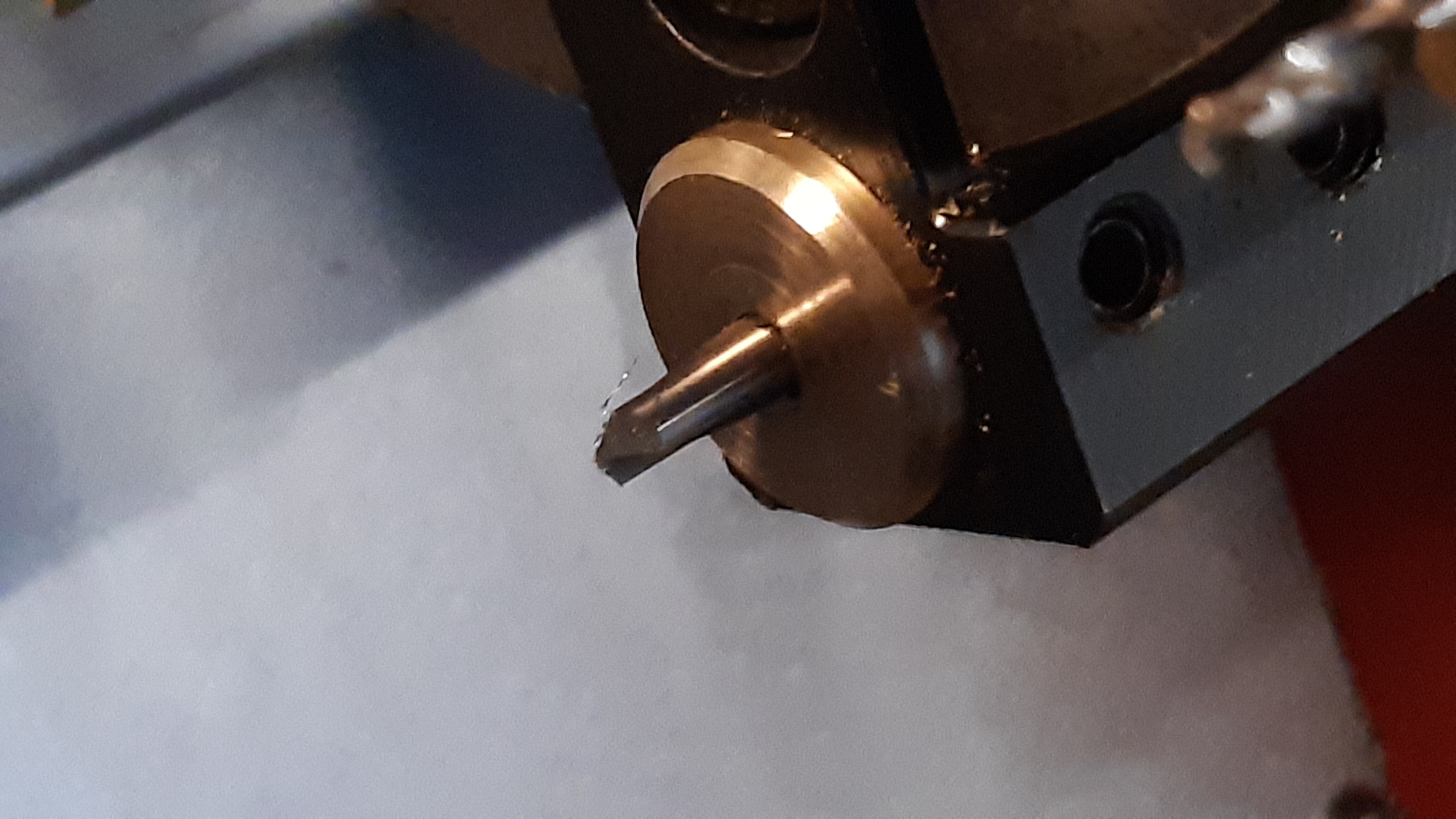

Beide… ik heb 30 Liter water in een tank onder de machine, en daar zit 1 liter Kroon Emtor Koelemulsie in

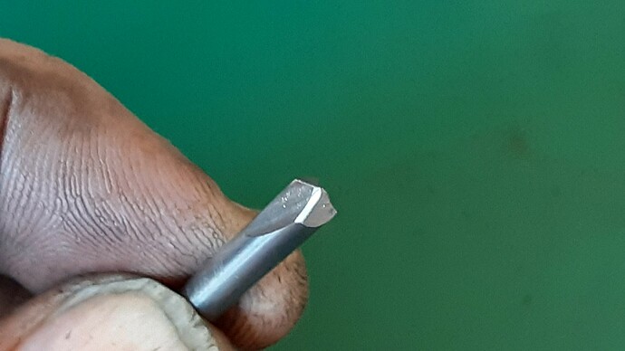

Zo… 'k kan wel weer 30,- uitgeven om een hardmetalen centerboor te kopen, en dan weer een paar dagen wachten… daar had ik even geen zin in… dus zelf maar even een centerboortje geslepen uit een stukje hardmetaal… die zat ik straks even in de machine, als ik naar de werkplaats ga.
'k ben daar nog niet geweest vandaag… 'k had hier thuis nog wat dingetjes te doen… maar straks gaan we weer los!..
