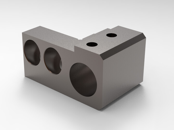

Gelukkig heb ik een aantal van die spanblokken
zodat ik de boortjes en binnendraaibeiteltjes gewoon kan laten zitten, en het hele blok verwissel.
Hierdoor kan ik de offsets van die gereedschappen op andere plaatsen in de gereedschapstabel zetten… 't binnendraaibeiteltje ø4 mm, dat ik een poosje geleden al liet zien, staat in de tabel op plaats 10… waar ik em op de Wisselaar zet, mag ik zelf weten, nu zit ie op positie 7, dus roep ik em op met T0710 (positie 7, offset 10)… geweldig systeem!..

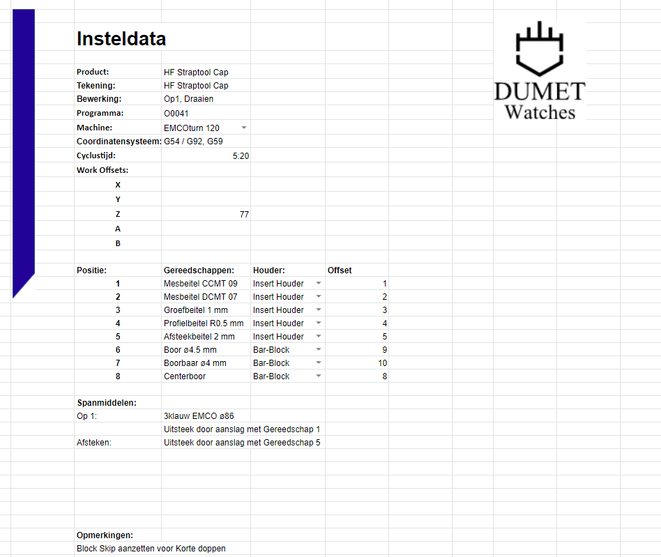

Ik heb de Instelbladen in Google Sheets gezet, zodoende kan ik ze in de werkplaats inzien op mijn telefoon, en als de Router is opgehangen ook op mijn Tablet, of op de PC.
Realtime aangepast als ik wat verander… da’s wel handig… en zo bespaar ik heel veel tijd bij het omstellen van de machines…

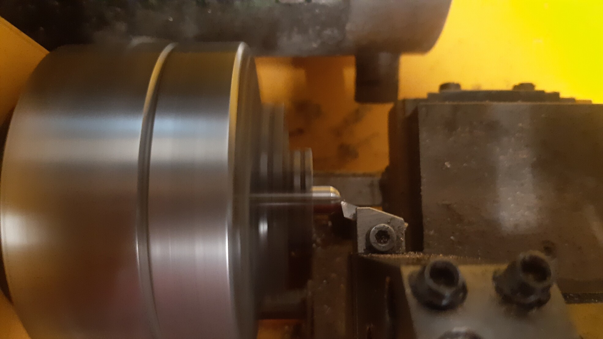

Naar aanleiding van je filmpje heb ik twee opmerkingen:
(Vol)hardmetaal boren liever niet terugtrekken, dat vinden ze over het algemeen niet fijn. Beter iets meer voeding geven zodat de spanen beter breken.
Met het oog op beschadigingen zou ik afsteken tot een paar tiende en het tooltje met de hand afbreken. Dan zit je wel met een braampje/puntje aan het uiteinde maar dat vijl je sneller weg dan een deuk op je product.

Ok, daar kan ik wel wat mee… ik ben over het algemeen wat “angstig” met boren in Titanium, eigenlijk is dit de eerste keer dat ik CNC boorwerk in Titanium doe
over het algemeen doe ik in staal maximaal D als Plungedepth, nu zit ik op 2 mm met de 4.5 mm boor… dat zou dan minimaal naar 4.5 mm kunnen?..
omdat ik bij de 2de boorcyclus flink diep zit wil ik de spanen wel even kunnen lossen.
Nou ga ik wel eerst naar Z-13 in de tweede booroperatie, misschien dat ik dat nog aanpas naar een boorcyclus die op Z1 begint, en als eerste “plunge” naar Z-15 gaat… dan trekt ie helemaal terug, zodat ik mijn spanen echt goed los…
Ga ik naar kijken!
Ik steek altijd met een half millimetertje extra lengte af, zodat ik 't dopje bij de tweede bewerking op lengte kan maken, bovendien is daarmee een beschadiging op de achterkant van het dopje geen probleem, want ik draai er later toch een bolletje aan…
je maakt toch zelden iets op maat met de eerste bewerking… al zou ik een dubbelspindel draaibank hebben, (if only), dan zou ik er alsnog wat extra lengte op zetten…
een Puntje heb ik sowieso wel, omdat ik met een rechte steekbeitel afsteek, en met een aai over de slijpsteen is dat er wel af…
Zoals eerder gezegd, na het draaien van de dop, gaat ie van de EMCOturn 120 naar de EMCO Compact 5 CNC om de radius te draaien, in dat programma zit ook een vlakdraaicyclus die em eerst op lengte maakt, en dan de radius eraan draait… 'k zal zo de Camera mee nemen naar de werkplaats, en nog wat extra video schieten.
nah… no worries mate!
Dit zijn overduidelijk opmerkingen van iemand die weet waar ie het over heeft.
Plungedepth = diepte gat plus een beetje, dan boort ie in een keer. Voor een gat in het midden heb je toch eigenlijk geen boorcyclus nodig? Beetje g1 en g0 en je bent baas over je boor.
Ik had het eigenlijk over de body van het tooltje in het filmpje. Als dat na het afsteken heel de machine doorstuitert is dat niet bevorderlijk voor het uiterlijk.

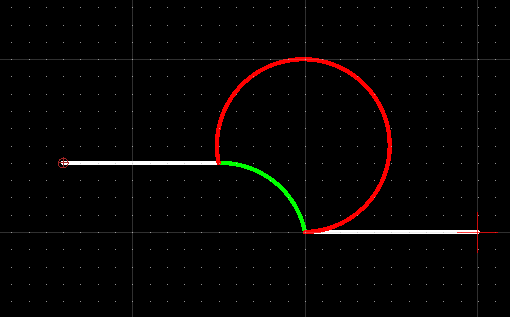

met G02 of G03 programmeer je radiussen, G02 is clockwise, G03 is Counterclockwise (Ezelsbruggetje… G02…2… CW 2 letters, G03…3…CCW 3 letters)
en met mijn oude besturing geef je daarbij het eindpunt en de afstand naar het middelpunt aan… (beetje omslachtig, maar wel betrouwbaar, modernere besturingen kun je ook met eindpunt en radius programmeren… dat maakt het een stuk makkelijker… maar… dat kan fouten geven… immers… als het minder dan een Halve cirkel is, dan kan het gebeuren dat ie de verkeerde optie kiest:
beide cirkelbogen zijn Radius 5, en hebben het zelfde begin en eindpunt,de groene is goed… de rode niet… als je de “ouderwetsche” methode kiest, dan krijg je gegarandeerd de goede…
