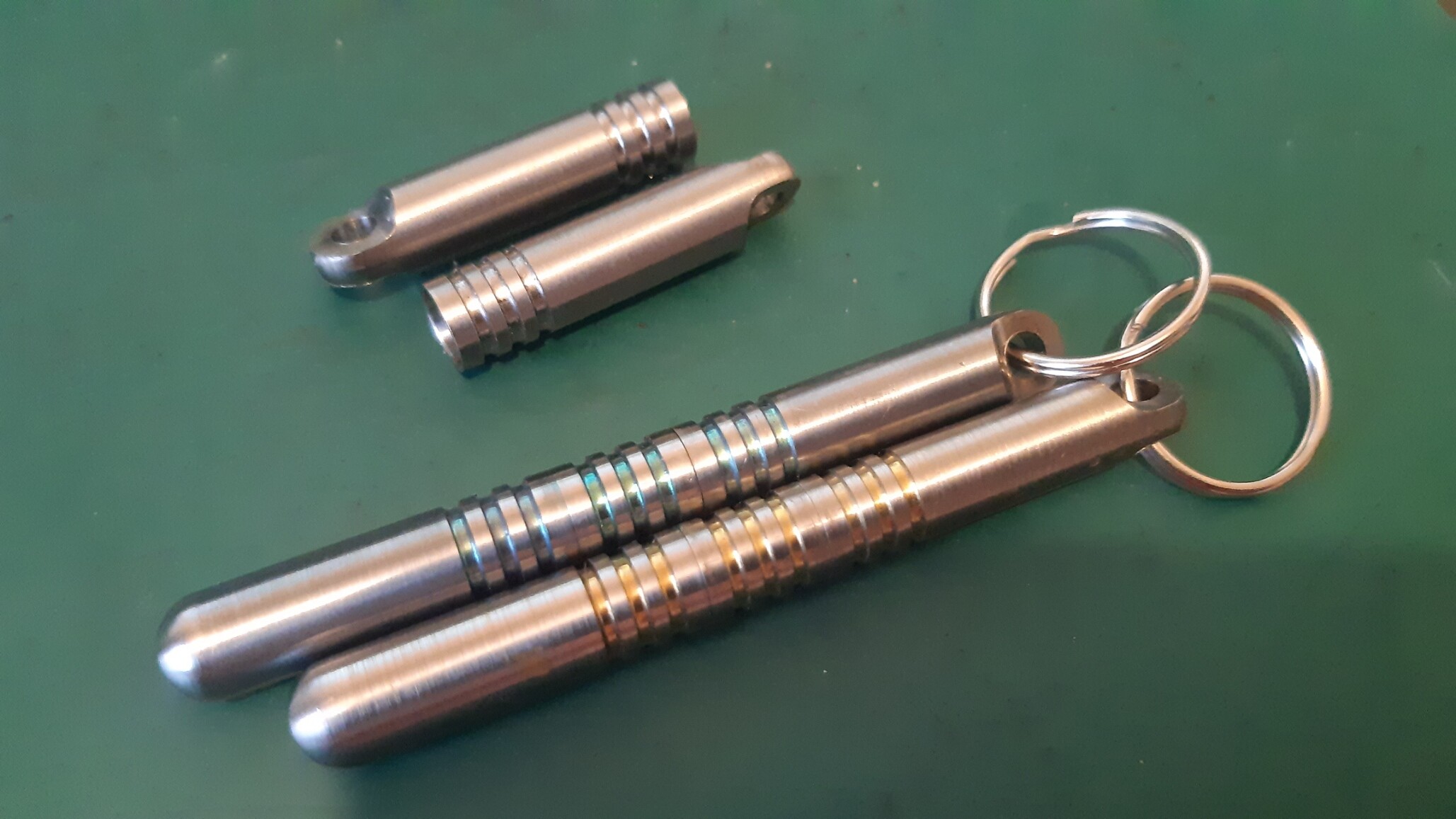

Kun je ook eens laten zien hoe je de schroefdraad in de bodies draait? Daar ben ik wel benieuwd naar.

Dat doe ik met de hand, en da’s best een gedoe… 'k zet de body in een draaibankje, en dan
draai ik dit ding gewoon op de body… 'k hou de klauwplaat met mijn linkerhand vast, en dan draai ik met mijn rechterhand dit ding op de body, tot ie niet meer verder kan… dan zet ik de draaibank in zijn achteruit, en draait ie de snijplaat van de body af… klaar… next!..
niet echt spannend…
voor de binnendraad is het’t zelfde verhaal… behalve dan de M3… omdat mijn draaibankje net genoeg koppel heeft om dat erin te draaien… gewoon op lage snelheid… tapje erin… en dan trekt de body em er wel door… tot vlak voor het einde… bank in zijn achteruit… Volgende!
Jullie verzinnen die woorden ter plekke, of niet?
Dat klinkt idd makkelijk. En doe je dat dan direct nadat de body is gedraaid? Maw, heb je nu 100 bodies met schroefdraad voor de dopjes en schroefdraad voor de inzetjes? Of is dat makkelijker om dat in serie te doen?
