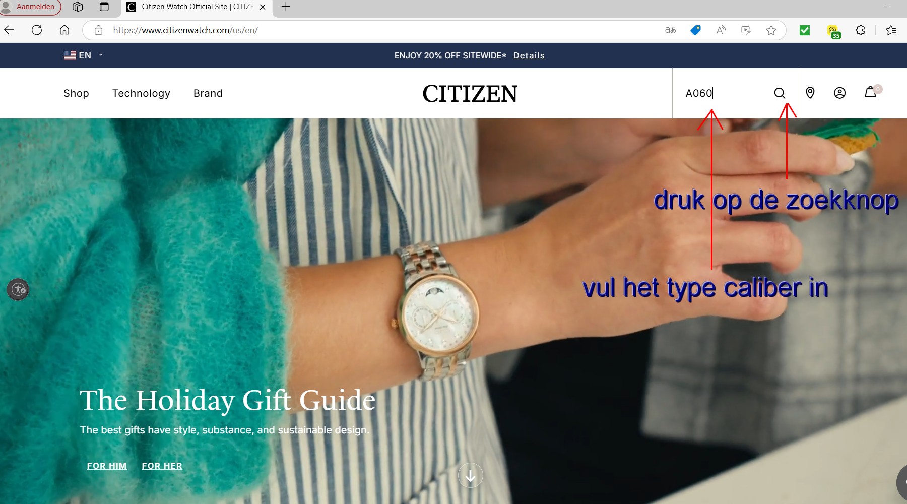

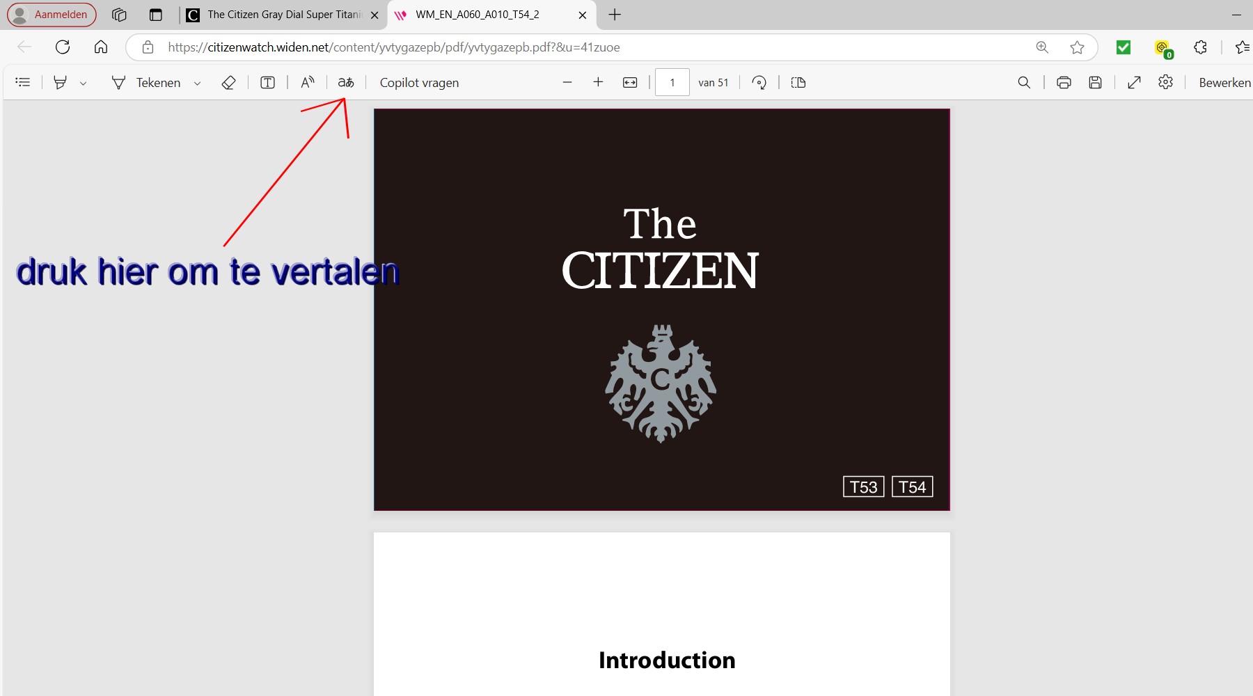

Daarom ook ben ik op de site van citizen.com terecht gekomen en heb daar ontdekt hoe je via een bepaalt caliber aan de instructies kan geraken ( op de eu site is dit niet mogelijk)
Om te beginnen open deze site, klik op het zoek koontje en vul daarna enkel het caliber nummer in. (druk op enter)

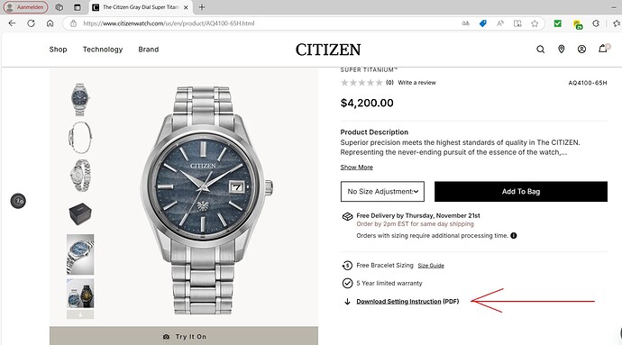

Op de volgende pagina die verschijnt zie je horloges die ook dit calber bevatten, druk op één van deze horloges en op de volgende pagina zie je dit;
druk op de download pdf file en dan komt er dit op je scherm;

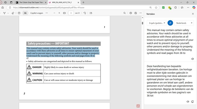

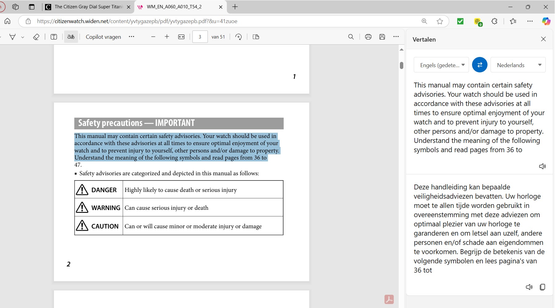

om te vertalen zie foto :point_up_2:
nu komt er rechts een vertaling optie in beeld;
markeer de tekst die je wil vertalen en rechts in beeld zie je de vertaling (je kan natuurlijk ook de taal veranderen rechts boven)
zo dat was het wel zo een beetje, mss heb je hier wat aan in plaats van die kleine lettertjes :slightly_smiling_face:

je kan veel zelf doen als je de beschrijving doorleest van het betreffende caliber,
mijn radio controlled heeft een caliber H149 en deze kan je zo goed als helemaal terug instellen :ok_hand:
het goede is dat je het met de vertaler goed kan volgen (zoals beschreven in het topic)
zo heb ik een caliber A060 van mijn horloges mooi kunnen checken en bijstellen :+1:

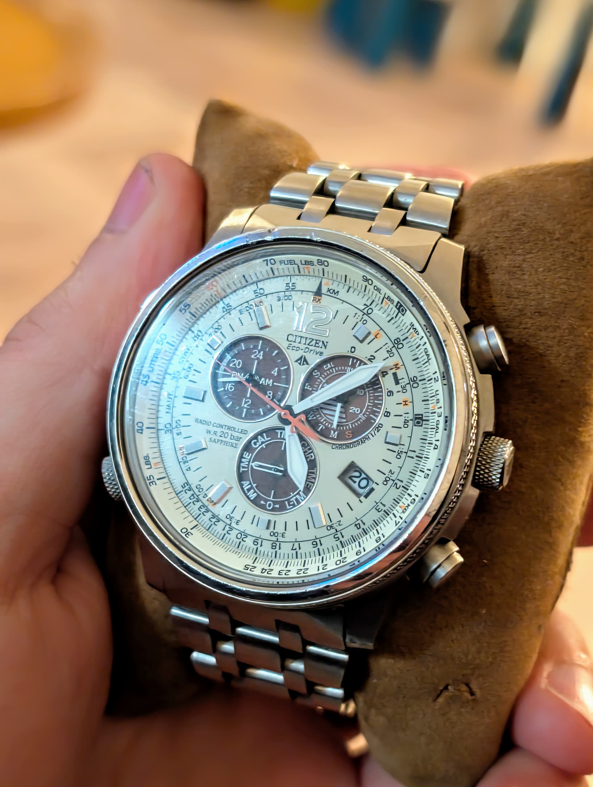

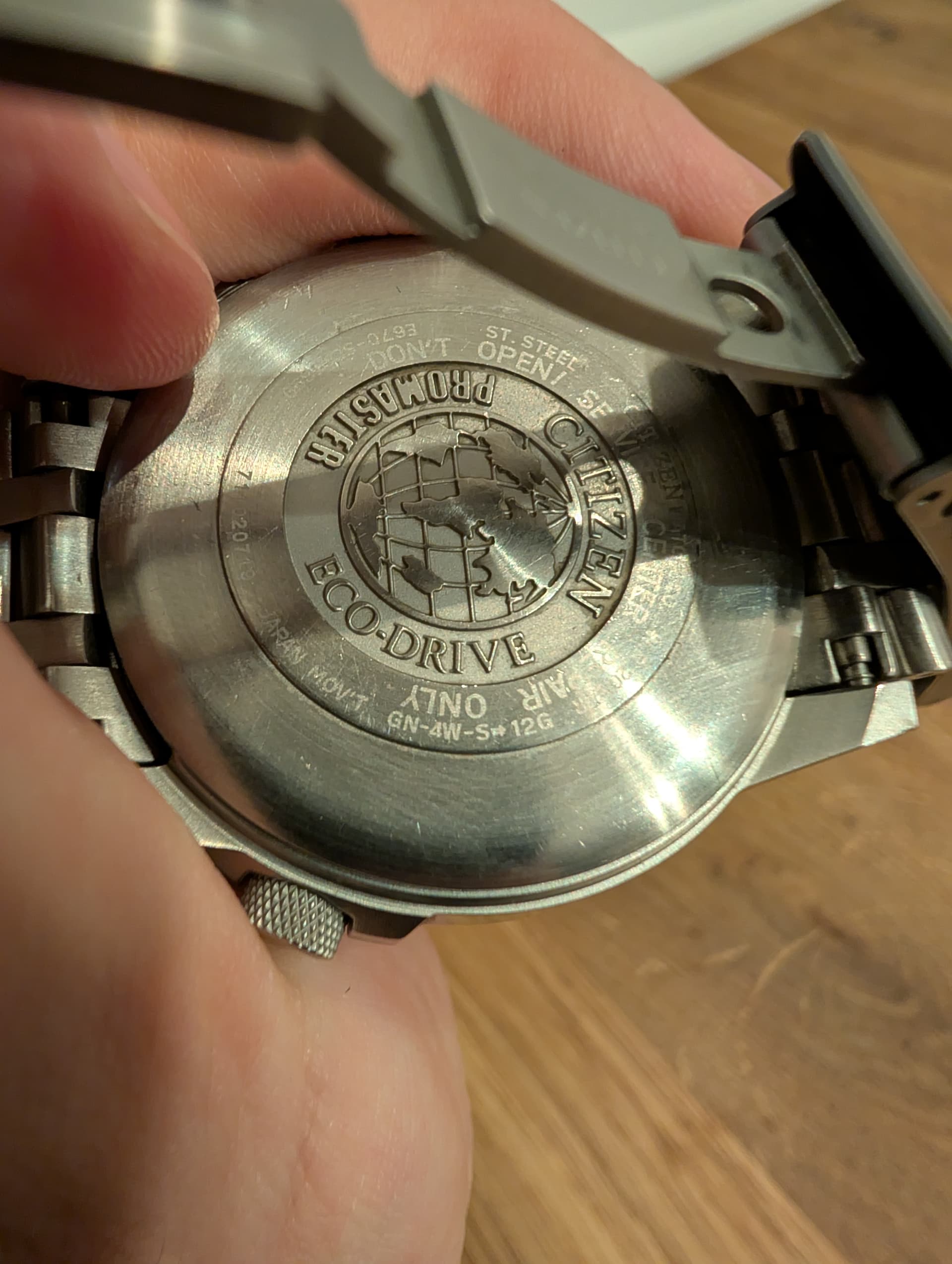

ik ben nu toch benieuwd, weet je het caliber van dit horloge?
gewoonlijk staat het aan de achterzijde
Het is een Citizen CB5860-35X met een E660 uurwerk. Op de kast staat GN-4W-S.
helaas dat is het niet,
het is een citizen met een E670 uurwerk in, staat duidelijk achter op de plaat.
