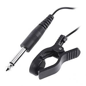

Tot zo ver de software. Maar het gaat dus om een prettig werkende microfoon. In die draad (die ik slechts een beetje snel ā€œgescandā€ heb, en dus niet doorgelezen) worden oa iPhone earpods gebruikt, wat me bijzonder onhandig lijkt (met een elastiekje of plakband aan het horloge bevestigen). Maar ook een ā€œclip on guitar pickup microphoneā€ (om dus in een acoustische gitaar te doen). Ik heb het hele verhaal niet gelezen dus weet niet of het een fijne oplossing is. Zo’n ding dus:
Kost €5.
Zou zo’n ding een te zwak signaal geven voor een PC/smartphone?

De belangrijkste eigenschap die ik naast een goed en bruikbaar signaal, in een microfoontje zou willen zien zijn: Een klemsysteem wat je horloge in meerder posities kan vastklemmen.
Een klemsysteem wat ook losse kalibers in meerdere posities kan vasthouden zou leuk meegenomen zijn.

Intussen heb ik 3 microfoonsystemen uitgeprobeerd:
  • Een draadvormige pickup
  • Een klassieke klem-pickup
  • Enkel het piezo-elementje van zo’n klem-pickup
Jammer genoeg had dit niet het verhoopte resultaat. Met draadvormige pickup slaag ik er niet in om het tikken te registreren. Met de klem-pickup en de losse piezo lukt dit wƩl, maar is er gigantisch veel ruis op de achtergrond, waardoor de kwaliteit van het signaal erg te wensen over laat.
Het systeem dat ik zelf gebruik, i.e. een pickup van een oude timegrapher, heeft nagenoeg geen ruis. Ik hoopte dat het ruisprofiel enigszins vergelijkbaar zou zijn, maar niet dus.
Kortom ik vrees dat mijn idee iets te mooi was om waar te zijn.
