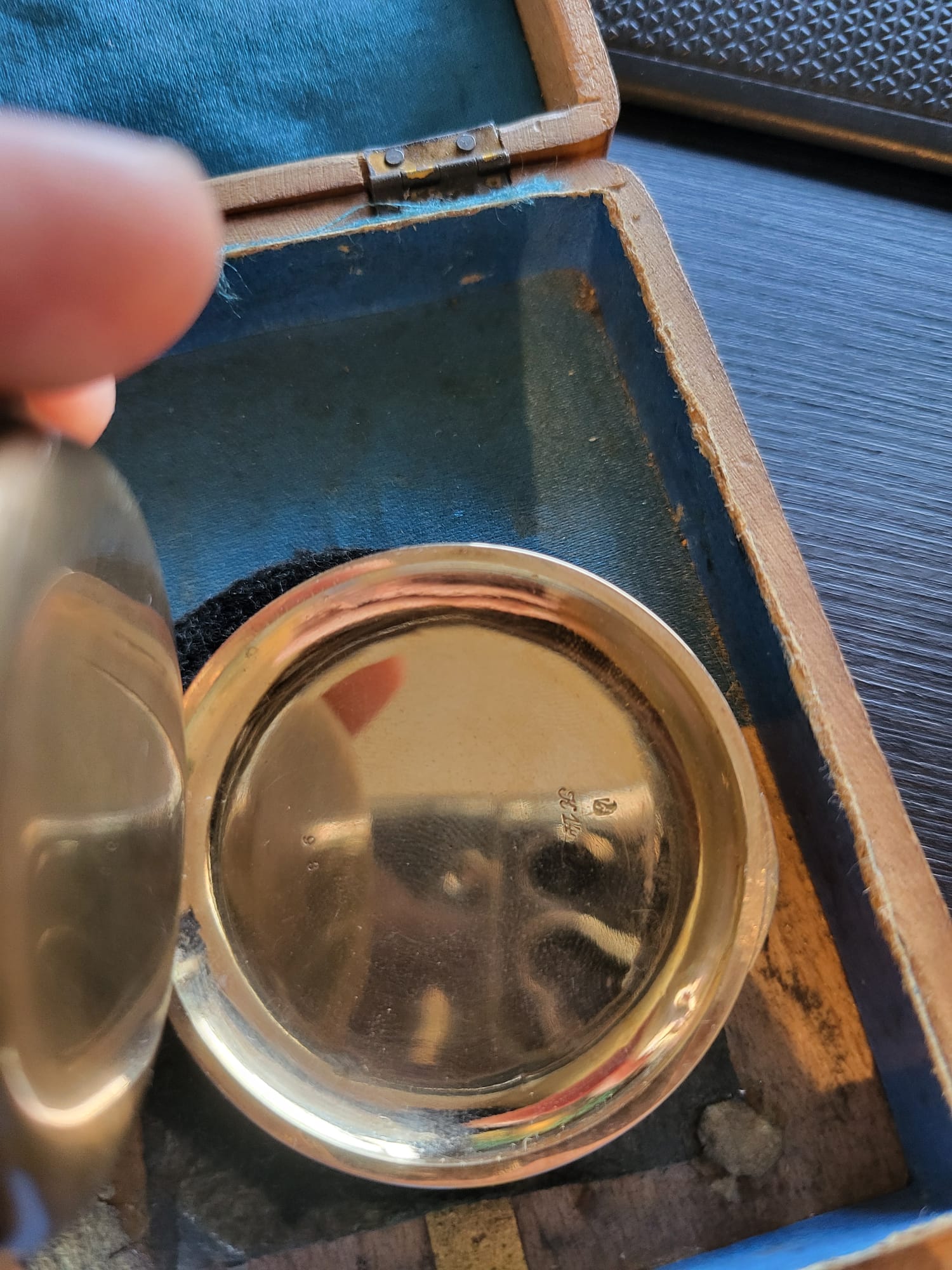

Hoi allemaal,
Ik ben op zoek naar informatie of een zoekrichting over dit zakhorloge van International Watch Company. Het zit in een houten doosje, maar ik weet niet of dat er bij hoort (geen logo/tekentjes te vinden). Op de achterkant is een mooi patroon te vinden.
In het eerste dekseltje staat “K 14”, wat vermoedelijk duid op goud. Daarnaast staat er “93”. Als ik dit openmaak is het mechanisme zichtbaar, waarin aan de binnenkant van het 2e dekseltje de volgende dingen staan: “J.D.”, “Metal 93” (zelfde 93 als in 1e dekseltje?), “S.K. 15.11.1919”.
Op het mechanisme zelf staat een mooi logo en “H 3616”.

Bijzondere vondst.
Heb de ballen verstand van horlogetechniek, maar voor wat het waard is: de S staat voor slower, en de F voor faster, en dat kan met dat wijzertje gerealiseerd worden. :sunglasses:

Heel apart uurwerk, leuk.
Op de binnen deksel van de kast lijkt me een eekhoorn te staan en dat is het Zwitsers goud teken voor 14 karaats goud geintroduceerd vanaf 1880.
Fast en Slow weet je ondertussen.
De gravering van 1919 lijkt me aangebracht door een vorige eigenaar.
Het uurwerk en een bijna gelijk exemplaar vond ik op het IWC forum, althans voor zover ik kan zien. Een Caliber 22 (Seeland).

Bedankt voor de uitgebreide reactie, ik heb met een vergrootglas gekeken en het lijkt inderdaad een eekhoorn, interessant! Na het bekijken van de afbeeldingen denk ik ook dat het om de IWC Seeland caliber 22 gaat. Ik ga op het IWC forum een post maken.
