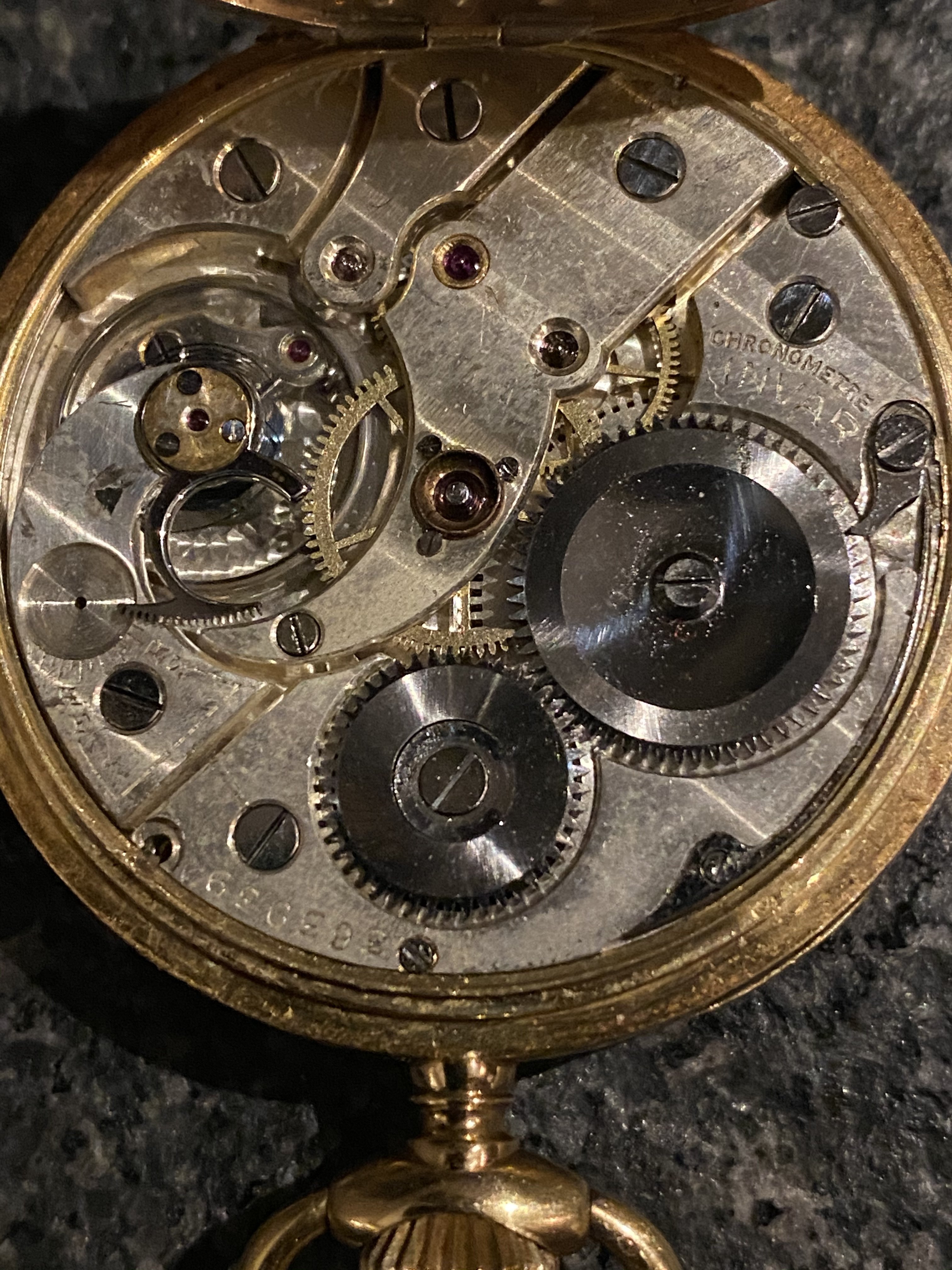

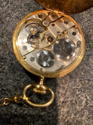

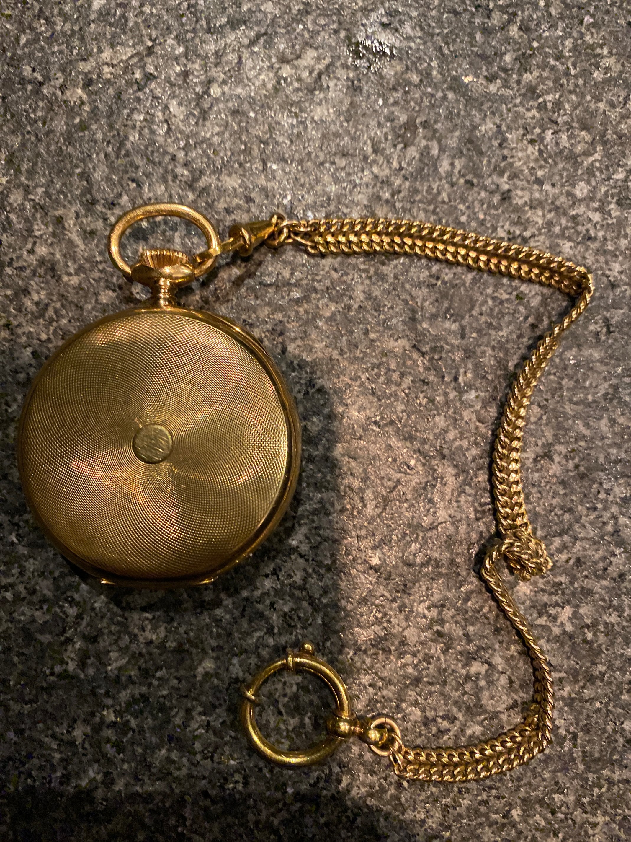

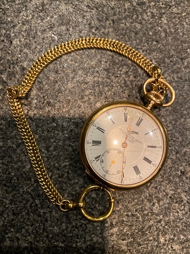

Wat is dit 18 karaats zakhorloge waard?
Zie namelijk veel verschillende prijzen

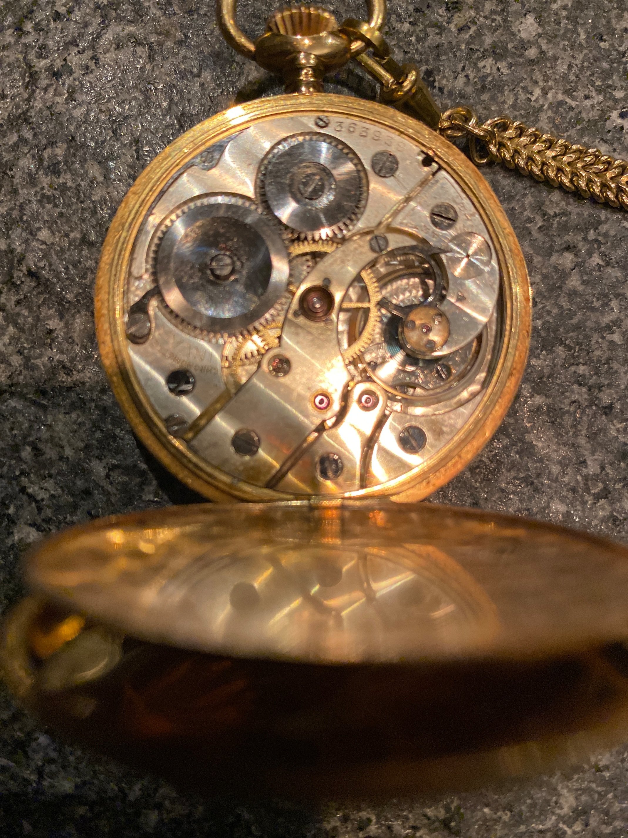

Als je de laatste foto nog eens kunt maken zonder te bewegen, dan kunnen we het werk beter bekijken.

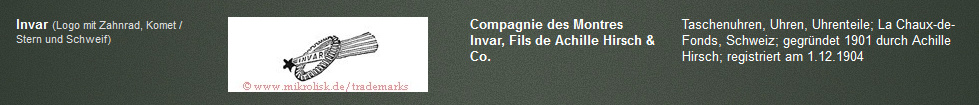

Hier vind je gegevens over het werk
http://www.ranfft.de/cgi-bin/bidfun-db.cgi?10&ranfft&a0&2uswk&Invar_19&

Leuk gouden zakhorloge, met een fraai uurwerk, helaas is de waarde toch beperkt tot een percentage van ongeveer 20% boven de goud smeltwaarde. Er is helaas bijna geen vraag naar zakhorloges (afgezien van absolute topmerken; Patek Philippe, Vacheron Constantin, Audemars Piguet, A. Lange & Söhne) zonder complicaties.
99% van de zakhorloges is overigens alleen smeltwaarde.
Vraagprijzen. Verkoopprijzen is een ander verhaal…
Inderdaad, vraagprijzen zijn meestal absurd hoog, zeker op Chrono24 of dergelijke sites. Dit is een leuk horloge maar veel meer dan de goudwaarde gaat hij niet opbrengen.

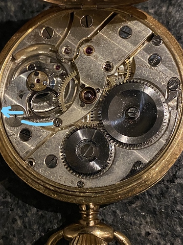

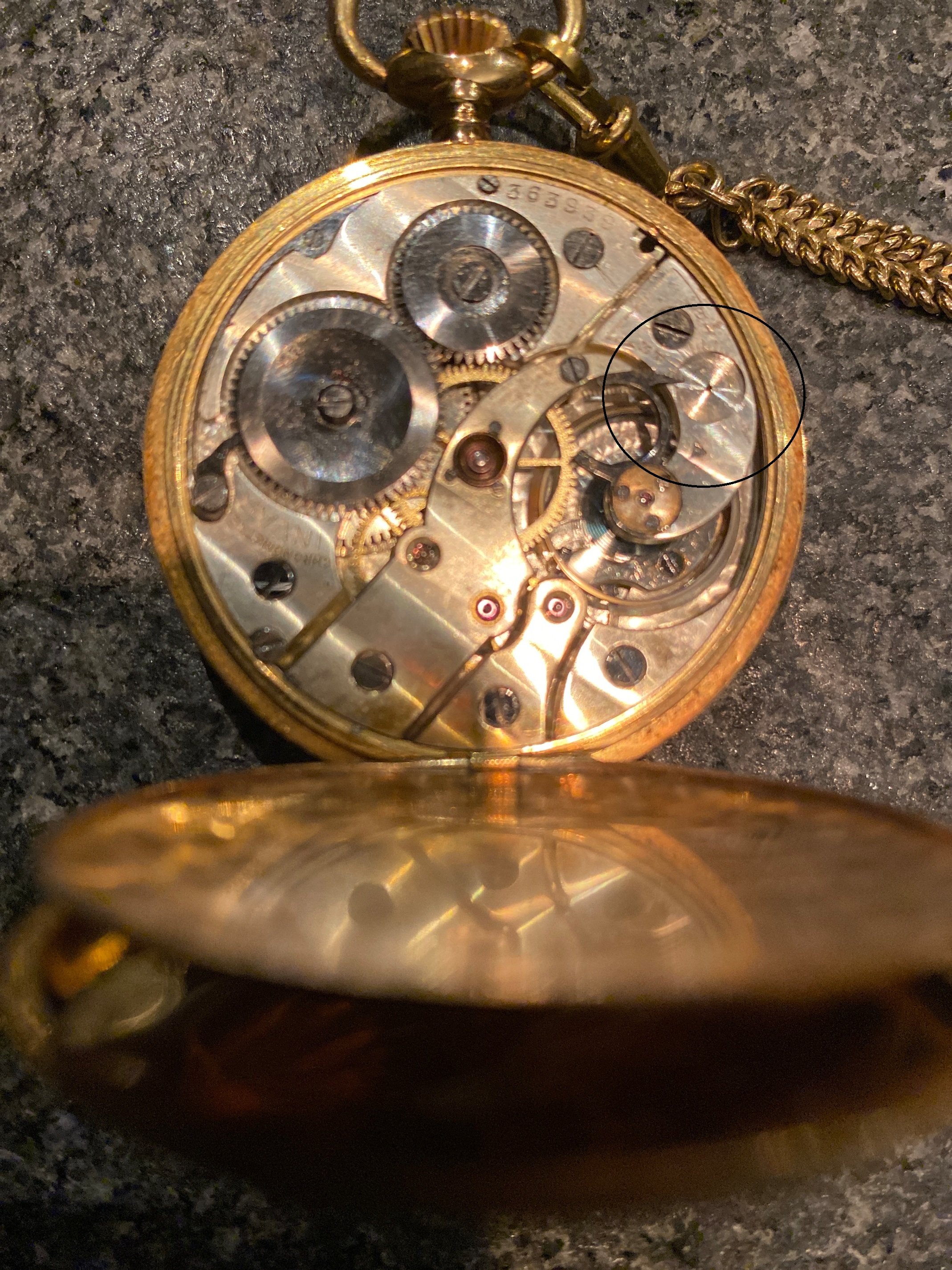

Zag ik ook meteen. Lijkt me dat er een snek/spiraalvormig wiel heeft gezeten, en dan allicht nog een veermechanisme - soort van zwanehals dus.
Gewoon smeltwaarde hoor. Uurwerk is dus incompleet. Hier is niemand echt naar op zoek…
Weet je zeker dat het 18k goud is? Komt misschien door de foto’s, maar het oogt niet als 18k.
Dat kun je echt niet zien op deze foto’s. 18K oxideert ook hoor - een heel subtiele donkere verkleuring, op de lange duur. Het is maar 75% zuiver he.
Gevonden.

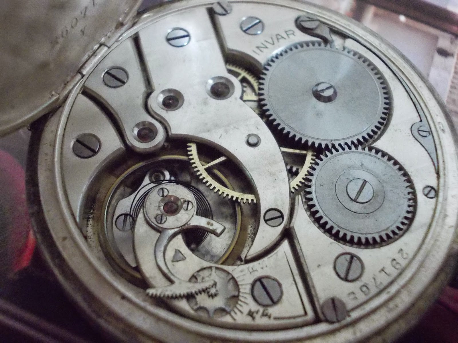

Dit is een Invar chronometer uurwerk en op de foto te zien mist er een onderdeel op de balanskloof die speciaal voor dit uurwerk gemaakt is en dus niet zomaar te vinden is.
Mooi systeem! Anders dan ik dacht… Ik denk dat het stervormige wiel alleen door het kompas op de plaats gehouden werd. Als je die te ver verschuift, valt-ie er vermoedelijk vanzelf uit.
Als ik het goed zie want ze zijn zijn er met extra compas onderin ook op de klok maar niet bij deze standaard uitvoering
Klopt, maar het hoort er wel degelijk. Kijk maar naar de tandjes op dit deel van het kompas (boven de blauwe lijn). En de richting waar-ie hoort te zitten. Vergelijk dan met de foto van Martin.
Dit uurwerk is helaas echt incompleet,sterker nog,het compas staat nu zover vanaf het 0 punt dat dit horloge nooit goed kan lopen en het kortste eind van het compas blokkeert ook nog eens het uurrad (lijkt het dan)
