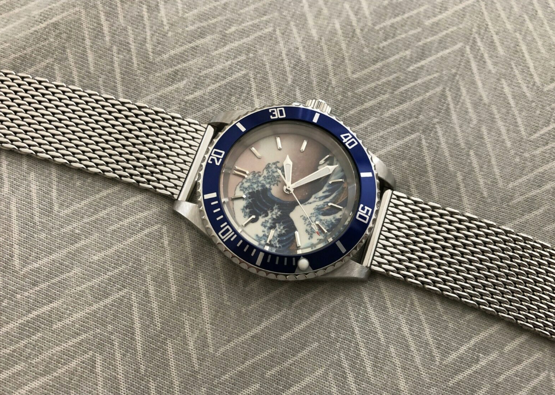

uiteindelijk wil ik iets in deze stijl: heb een heel bataljon bandjes die zouden passen, dus of het bracelet, nato of shark mesh word valt nog te bezien…

Oh wacht, ik keek naar je eerste foto en dacht dat dat de kast was waarmee je aan de gang wilde. Never mind.
Qua wijzers misschien wel maar de afmeting van de wijzerplaat heeft niks te maken met het uurwerk. Het kan kleiner of groter zijn.

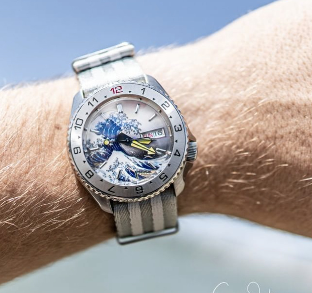

:heart_eyes:
Wow die full lume decorated dial!
Kanonnuh, wat wordt ik hier hebberig van!! :drooling_face:
Jammer (of gelukkig…) dat de kast niet in t brons was. Anders had ik em denk ik moeilijk kunnen weerstaan :see_no_evil:.
Dit is n andere kast en volgens mij meer blauwe lume.
