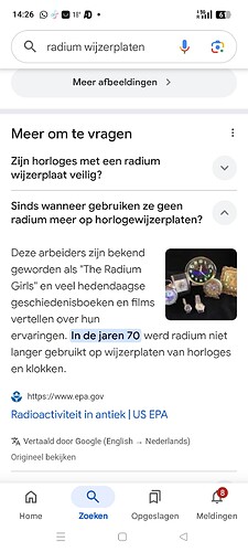

Dank je wel, goed om te weten dat het in ieder geval geen radium lume is.

Ik ga er nu vanuit dat het, omdat het een jaren '70 horloge is, in ieder geval geen Radium betreft. Bijzonder hoe Tritium alleen met gespecialiseerde apparatuur meetbaar is door de lage stralingsenergie. Wat ook een geruststelling is.
