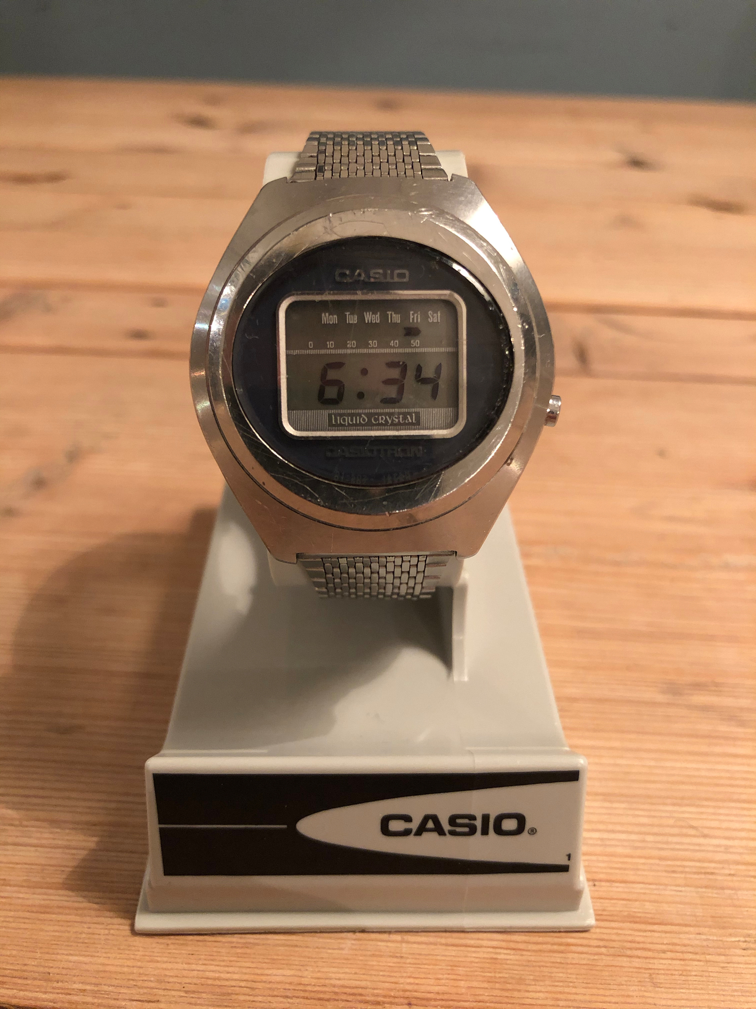

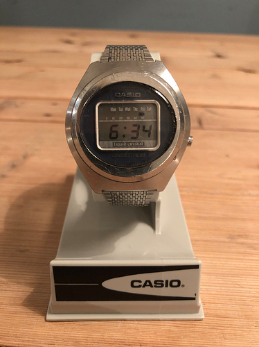

Hallo,
Zoals meerdere mensen in deze categorie, heb ik onlangs ook een horloge geërfd (van mijn opa).

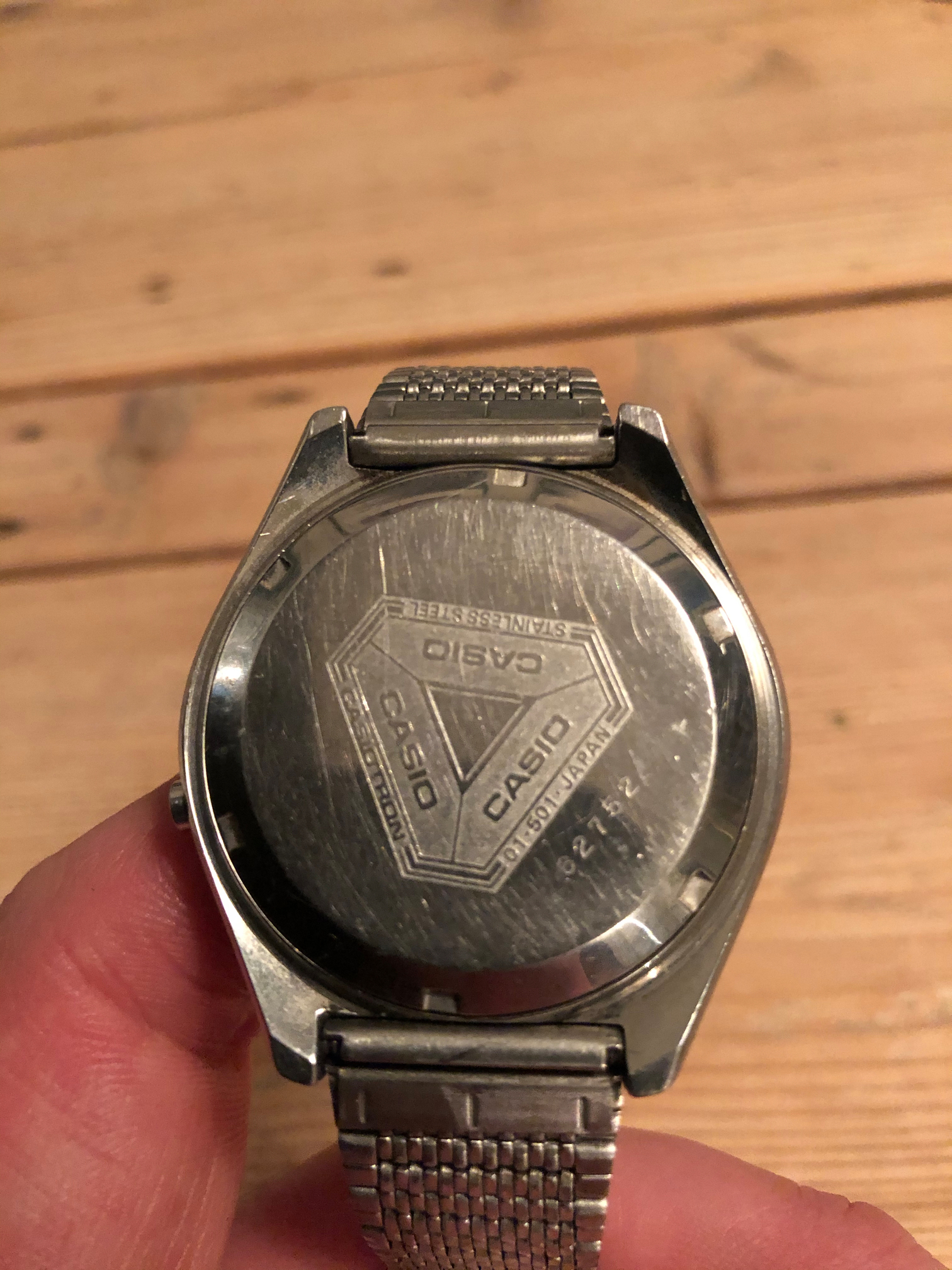

Als mijn info klopt een CASIO Casiotron 01-501 uit 1974. Ik draag dit horloge dagelijks.

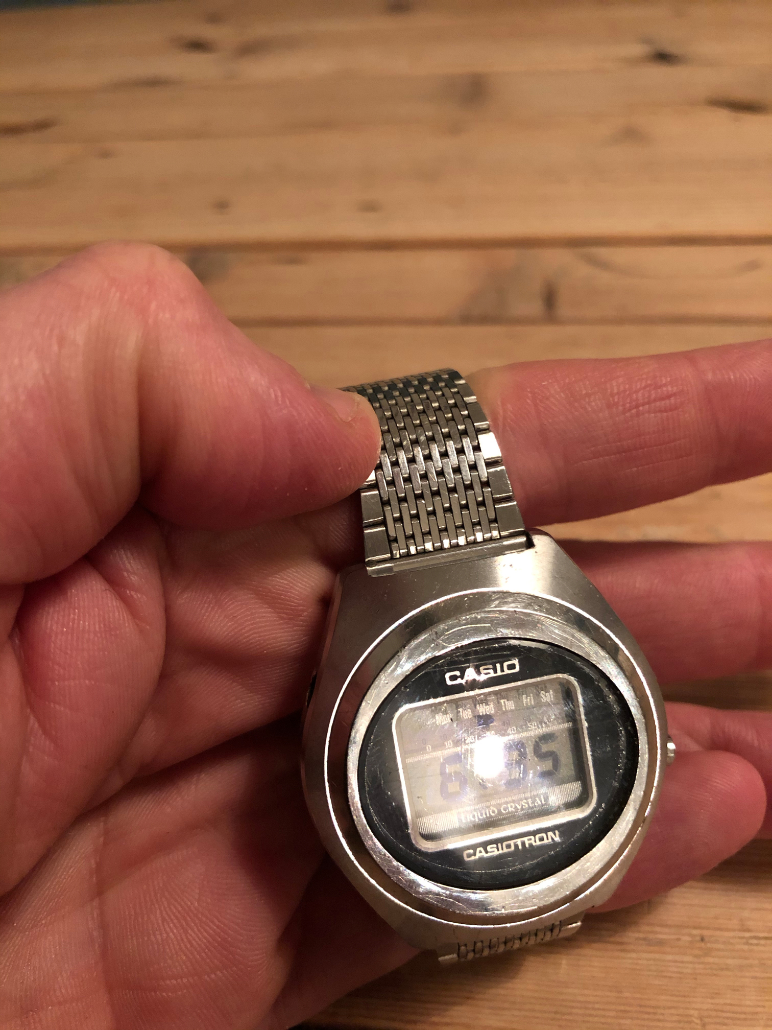

Nu is dit horloge alleen best beschadigd. Zowel het metaal als het glas hebben dikke krassen.
Ik wil dit horloge graag op laten knappen, maar de ‘gewone’ juweliers waar ik geweest ben, zeggen dat dit niet mogelijk is. Kent iemand een persoon/adres/bedrijf die dit wel kan polijsten oid?
Bij voorkeur omgeving Amersfoort.
Ook loopt de tijd op het horloge sneller dan de werkelijke tijd. Ik schat 5 minuten in de 2 maanden.
Kan dit ook gerepareerd worden en staan de kosten hiervan in verhouding met de waarde?
Omdat ik niet weet of het uploaden van mijn foto’s lukt, hierbij een link naar een soortgelijk horloge:
Zoals je leest, weet ik niets van horloges.
Maar ik zou wel heel blij zijn met een opgeknapt horloge van mijn opa om weer dagelijks te dragen.
AFBEELDINGEN
Alvast bedankt voor je reactie!
Groeten Sander
Hoeveel ben je bereid uit te geven voor een dergelijke restauratie? Een degelijke kast restauratie kan wel, maar kost wel geld. Een beetje snel laten polijsten zou ik niet doen.
Bedankt voor je reactie…
Wat wil ik uitgeven… Goede vraag.
Dat heeft ook te maken met de waarde ervan.
Daar heb ik eerlijk gezegd nog geen idee over.
Het eerste waar ik nu aan denk uit te willen geven is max €250,-
Is dat gek?
Ik denk dat je de band en kast ruimschoots binnen dat bedrag kan laten polijsten. Incl, een nieuw saffierglaasje was ik voor een Seiko (band en kast) met emotionele waarde ca. 160 euro kwijt.
Het uurwerk, de werking of de kosten daarvan durf ik niks over te roepen. De plazajuwelier in Rotterdam is G-Shock / Casio partner, misschien het overwegen waar om daar is te informeren?
Aan het restaureren van de kast e.d. waag ik me niet - niet mijn ding. Aan de onnauwkeurigheid kan m.i. wel wat gedaan worden.
