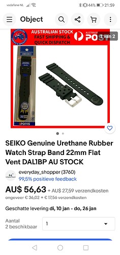

Lijkt inderdaad een band van een citizen promaster o.i.d.
Morgen ga ik Arnie ophalen en de schade inventariseren en het horloge waar nodig herstellenš
Band is inderdaad van een Promaster en die zal vervangen worden.
