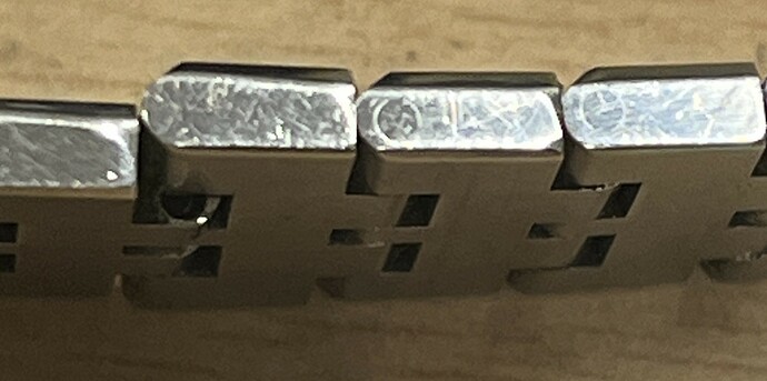

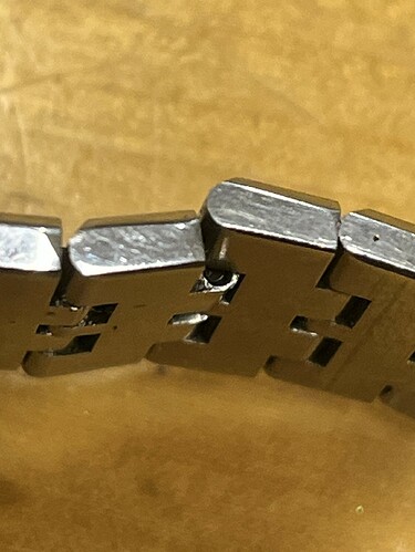

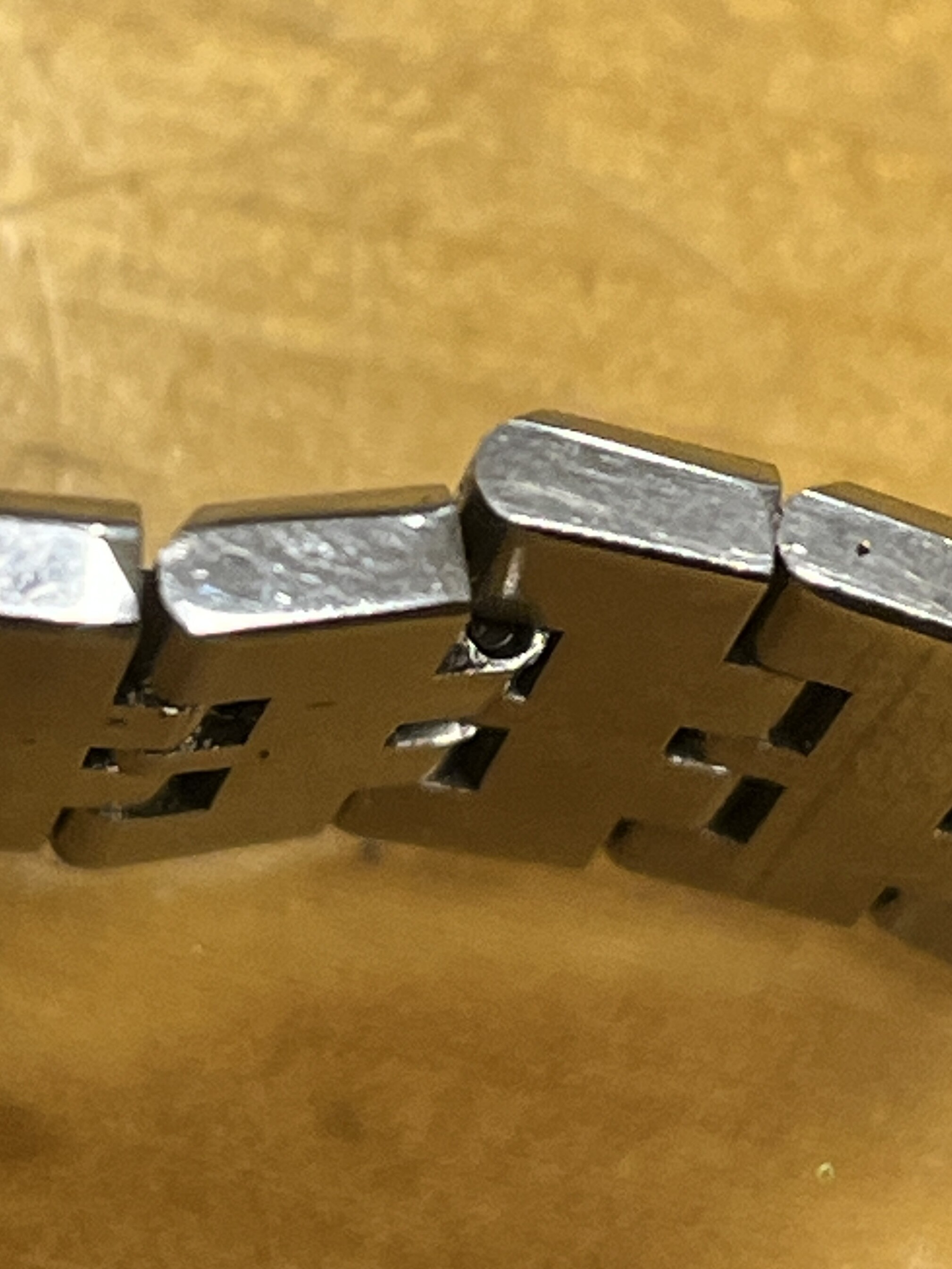

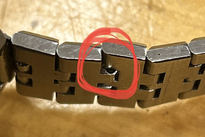

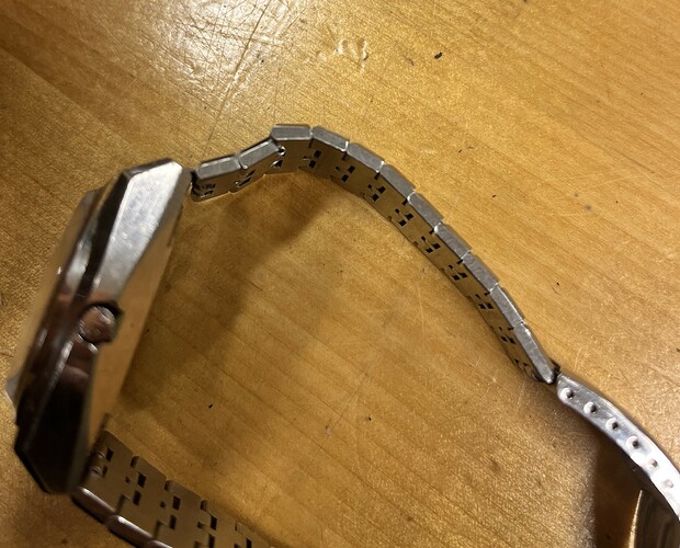

Hallo. Misschien weet iemand hier of je een schakel van dit type zou kunnen repareren.

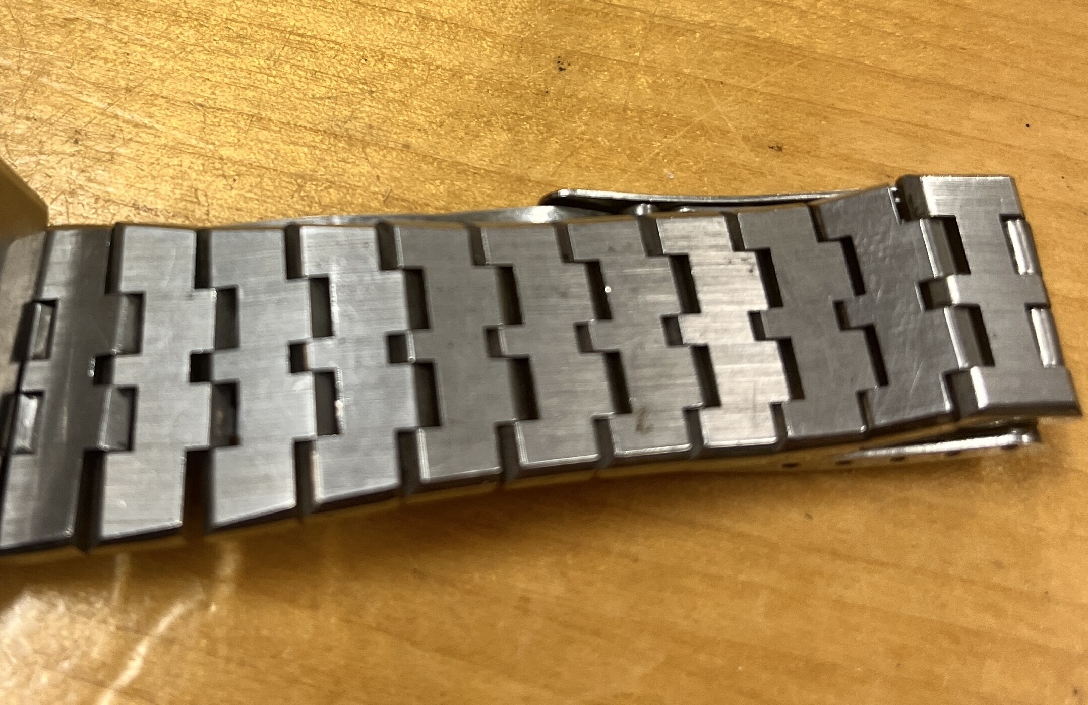

1 van de beide zijdes begint los te raken. In het middelste stukje loopt geen pin langs, dus zal het aan 2 zijdes vast zitten. De vraag is hoe je dit zou kunnen fixen en of dit ook wel te fixen is.
Waarom geen foto van de zijkant? Zijn beide zijkanten gelijk?
Zal vast wel te fixen zijn alleen heb ik dit zelf nog nooit gedaan. Misschien dat iemand hier op HF zoiets ook heeft laten repareren. Ik kan het zo wel dragen, maar de kans is er dat de andere zijde ook los kan komen.

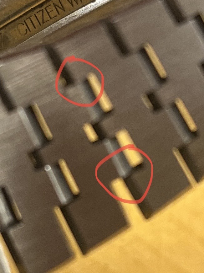

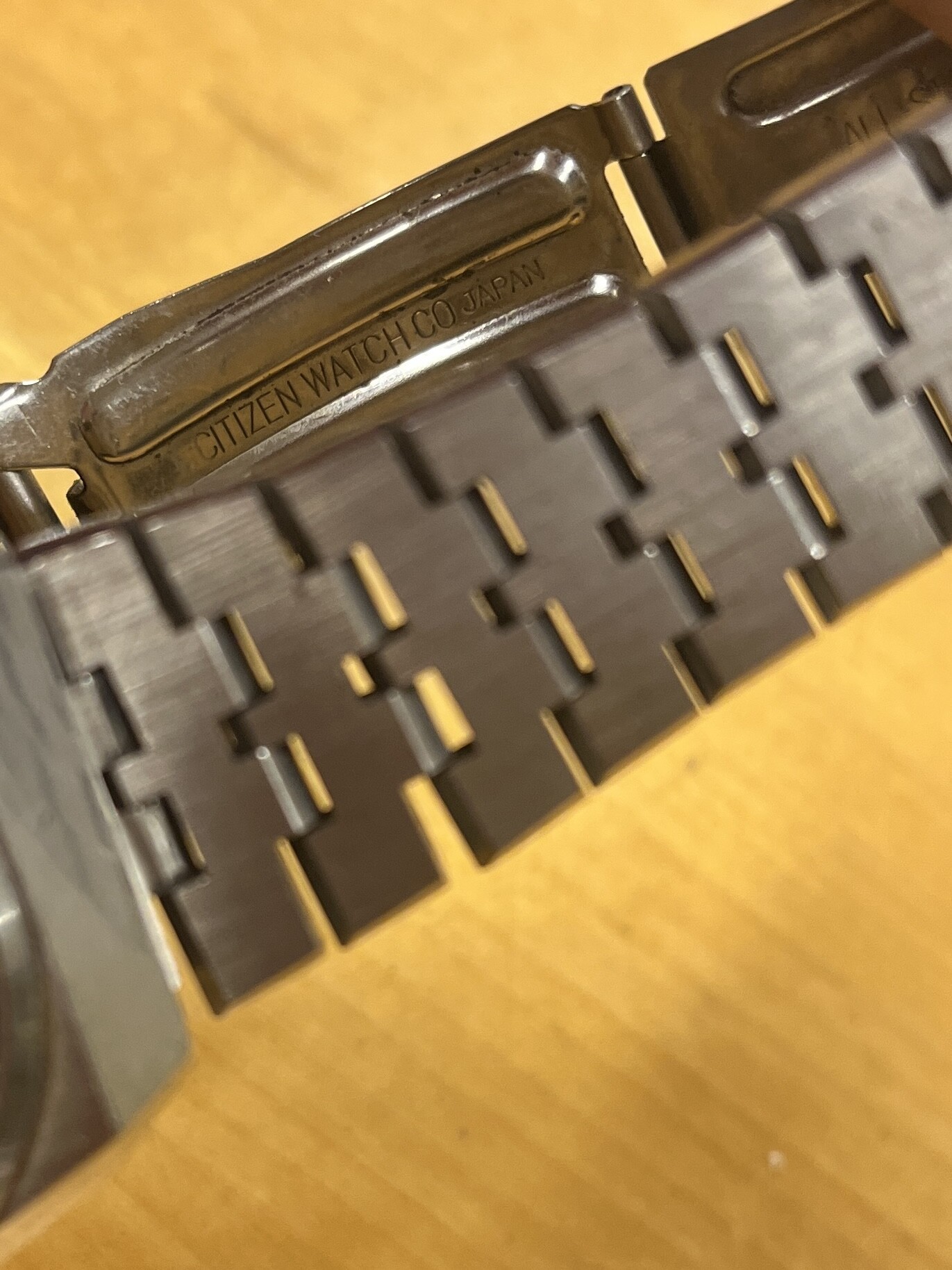

Als je goed kijkt (eventueel met microscoop) dan zie je dat er aan de zijkant van de band pennen in gezet zijn ( dit is glad geslepen en gepolijst), ik heb al vaker deze pennen er iets verder in dreven waardoor de verbinding weer hersteld wordt.
Helaas niet de mooiste oplossing.
Je zou ook de pennen uit kunnen boren, dit is wel moeizamer, en geeft vaak meer beschadiging.
Daar heeft mijn tandarts geen probleem mee :sunglasses:
Top, thanks. Ik vroeg me al af hoe ze dat zo inelkaar hebben gekregen bij banden. Zie nu de rondjes waar het moet zitten. Zal proberen dit te fixen.
Is het gelukt?
Nog niet echt mee bezig gegaan.
Even in drukken lukt niet. Zit wel heel goed vast. Wellicht laat ik dit klusje doen
Hiervoor heb je wel een hard stalen pen nodig, b.v een afgebroken boortje van 1mm, eerst recht slijpen, met een tangetje vasthouden en dan met een :hammer: erop.
Heb ik geprobeerd :+1:t2:
Uitboren en dan een busje er in drukken met de juiste binnen en buitendiameter?
Ja uitboren is wel het idee, maar omdat ik het wel weer mooi wil hebben aan de zijkant laat ik het over aan een sieraden smid :+1:t2:
