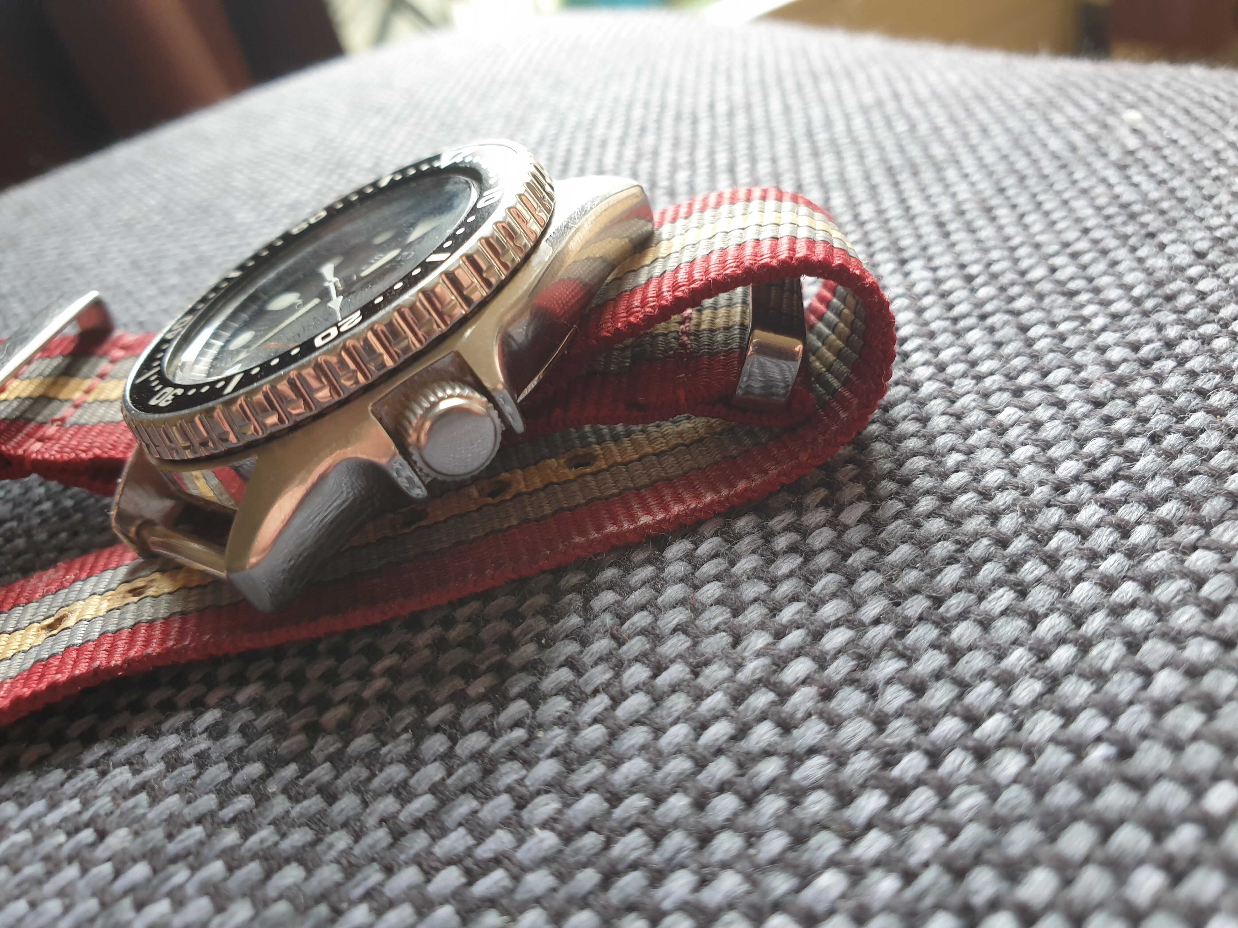

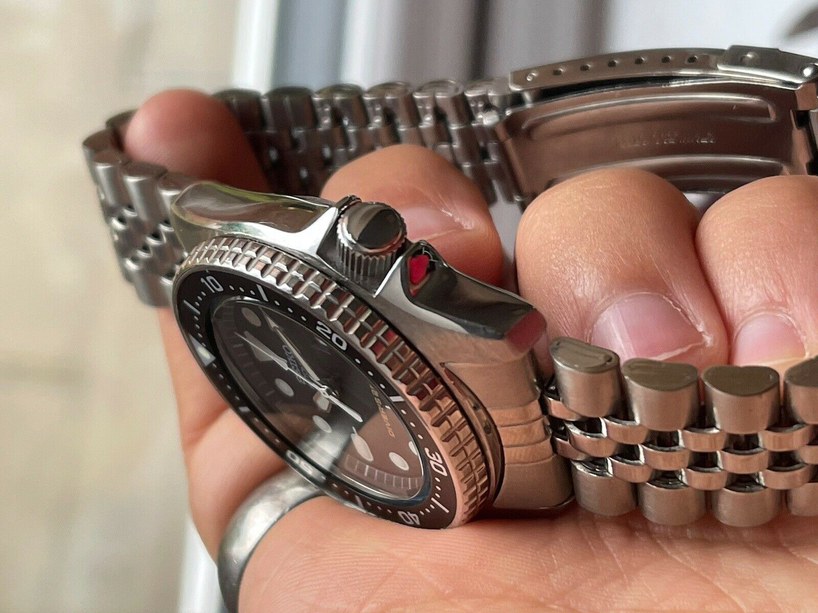

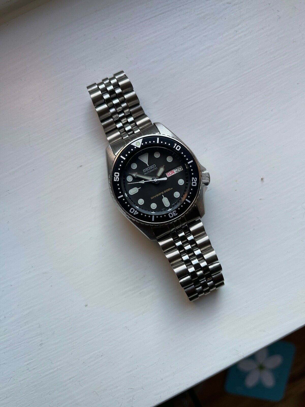

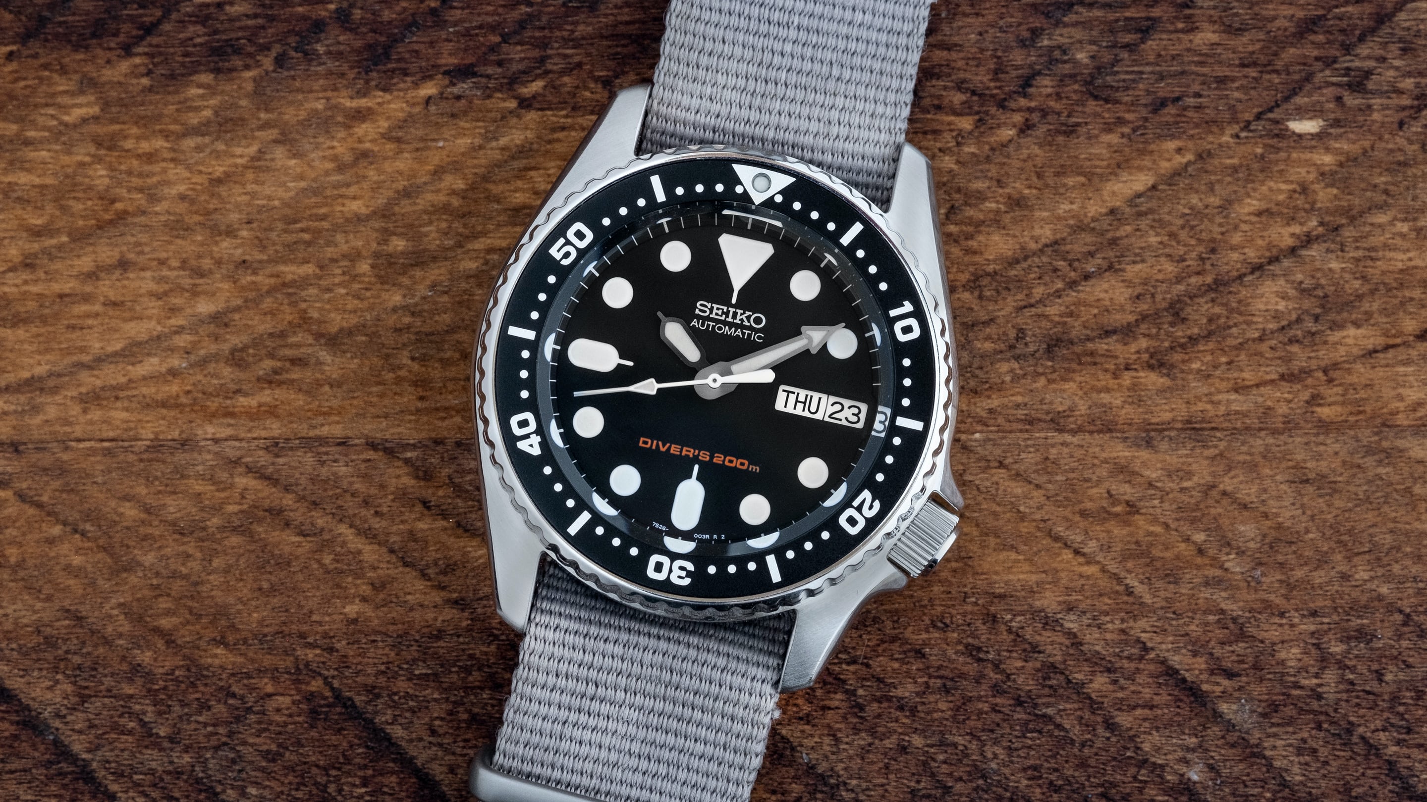

Ik heb een SKX013 gevonden (helaas buiten het forum) en voordat ik de trekker wil overhalen om de aankoop te doen, leek het mij handig om de kenners hier even om hun mening te vragen.
De verkoper geeft aan dat het horloge prima loopt, d.w.z. rond de 20 seconde per dag, wat ik prima vind voor dit type uurwerk.

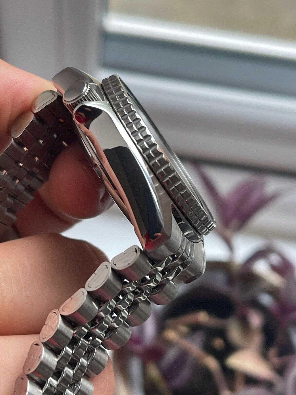

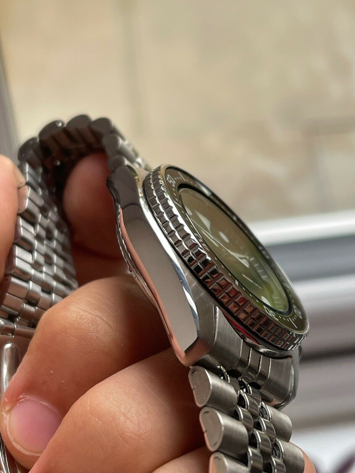

De verkoper geeft (eerlijk) aan dat het horloge al reeds is gepolijst, nu vraag ik mij af of er geen sprake is van een slechte polijstbeurt als ik kijk naar de kast.
Hieronder heb ik wat foto’s bijgevoegd om de staat van het horloge te laten zien, ik ben dus eigenlijk een beetje op zoek naar het antwoord of dit horloge ‘geschikt’ is om aan te kopen.
Het horloge is als gebruikt geadverteerd, dus wat lichte kassen op de kast storen mij niet.
Mijn vragen:
  1. Is de ‘orginele’ vorm van de kast nog goed zichtbaar?
  2. Is er verder wat mis met deze SKX013?
Super bedankt voor jullie mening/advies in ieder geval!

Hij lijkt me niet kapot gepolijst. Zit nog voldoende SKX kast op zo te zien. @koekoek servicebalie alstublieft
De insert is AM Vermoedelijk dan een ouder en meer gedragen exemplaar. Ik heb dan ook meteen de vraagtekens bij de band. Heb je daar fotos van en van de end links? Ik zou er zelf vanwege de insert iig al vanaf zien.

Omdat de lume pip niet verdiept is maar er op ligt, kan je op de laatste foto zien. Daarnaast zou je als het horloge zo gebruikt was dat hij gepolijst moest worden ook gebruikerssporen op de bezel zien.
Scherp, bij nader inzien zie ik dit nu ook inderdaad!
Ik moet wel heel eerlijk zijn, een aftermarket bezel vind ik niet zo erg, zolang de prijs maar goed genoeg is. Een originele bezel koop je desnoods elders voor 20 eu.
Hetgeen wat mij eerder zorgen baart is dat er niks over de AM bezel verteld wordt in de advertentie, waardoor ik me zorgen maak over andere dingen waarover mogelijk verzwogen wordt.

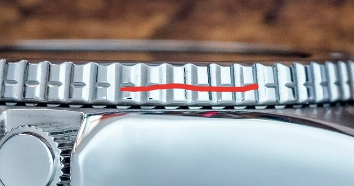

@koekoek is in de war met bezel en bezelinsert…
De bezelinsert is aftermarket.
Een nieuwe OEM Bezel + bezelinsert voor SKX013 kost iets van 90 euro…

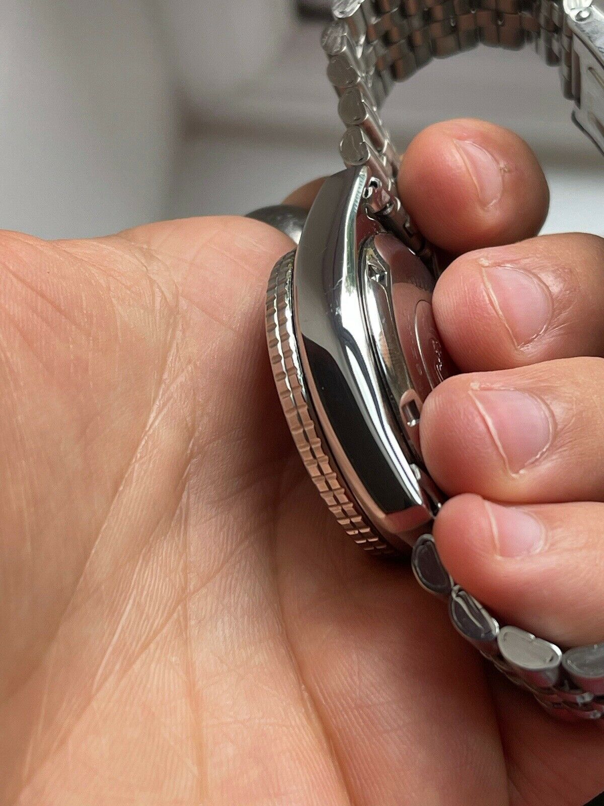

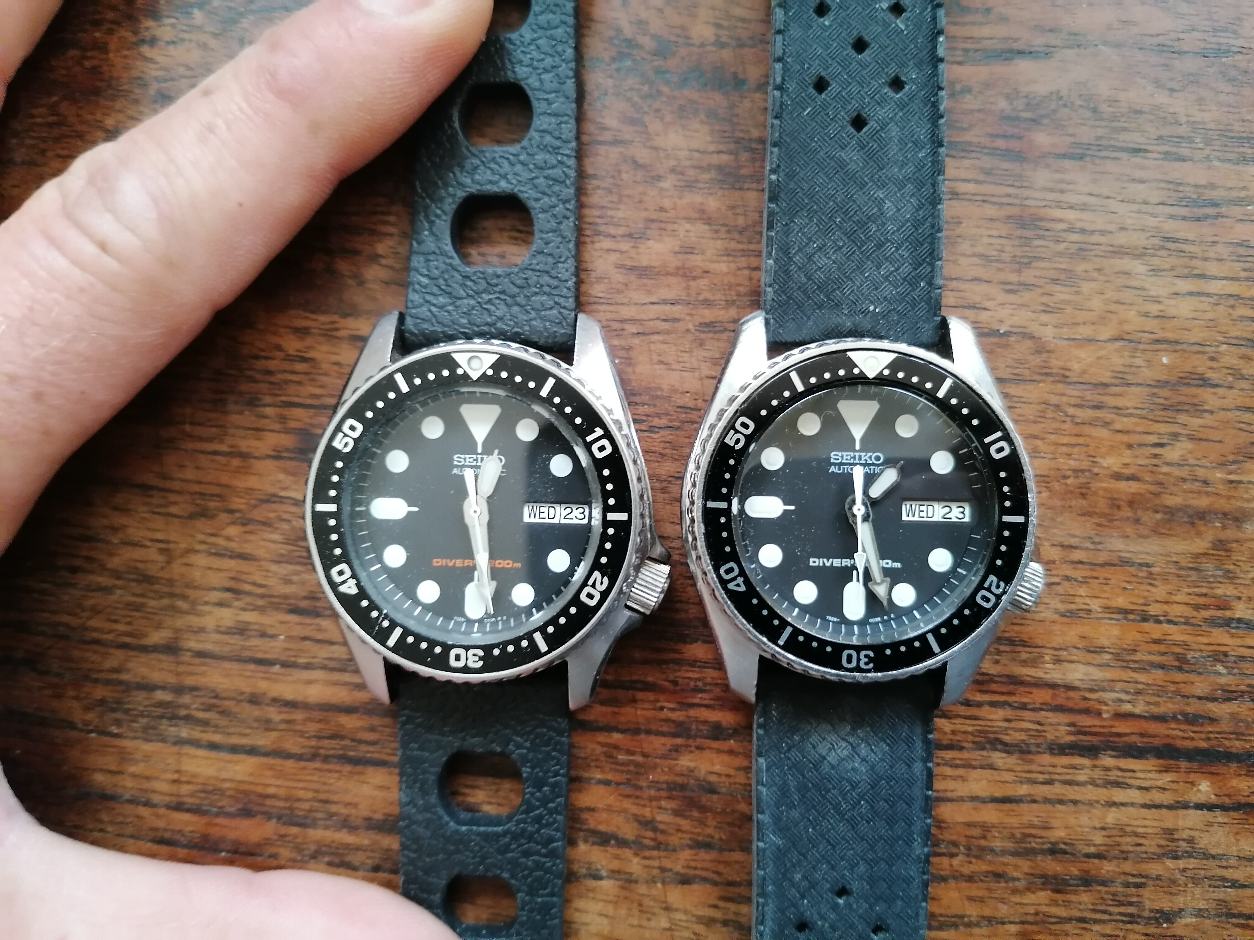

Originele SKX013 bezel loopt de streep niet precies van in het midden geloof ik…

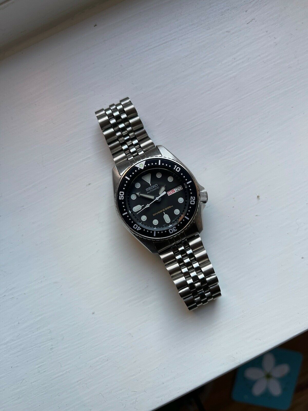

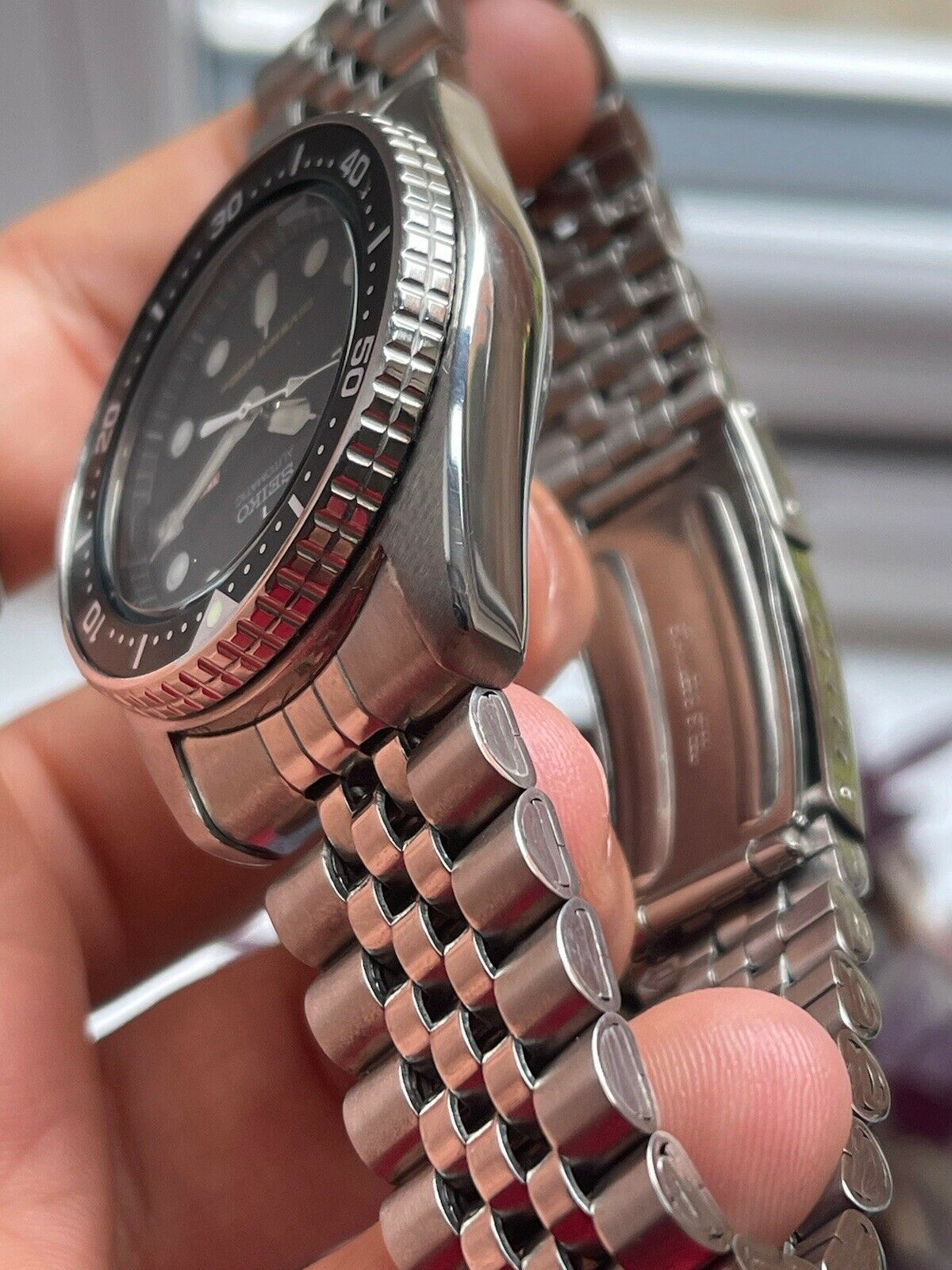

Mijn SKX013.
Zo goed mogelijk op de foto proberen te zetten.

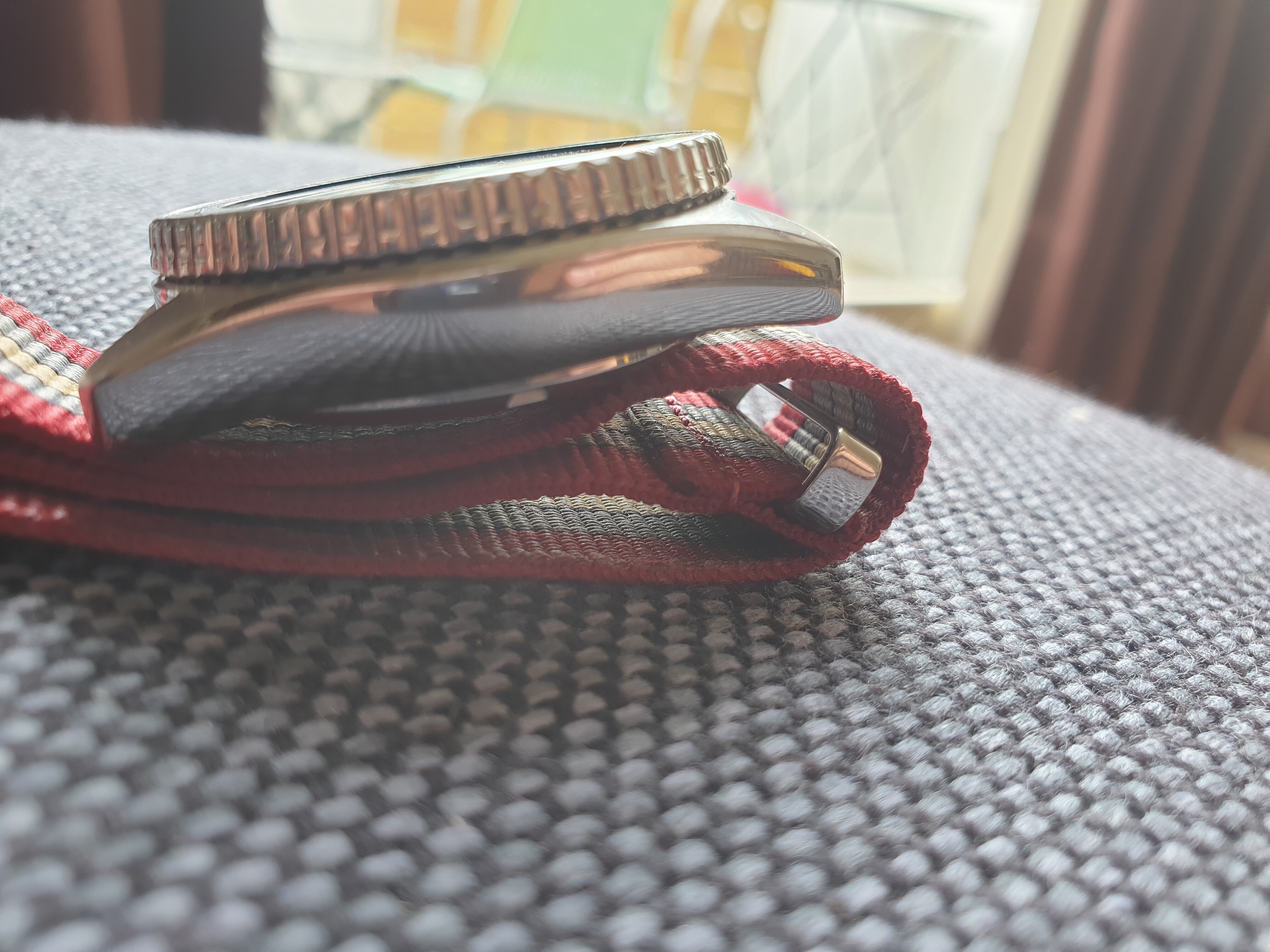

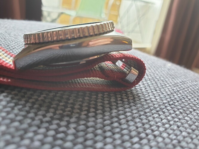

Kijk en oordeel zelf of die lijkt op foto uit advertentie
links is helemaal origineel, rechts niet. Heb er verder weinig verstand van, misschien kun je er wat mee :slight_smile:

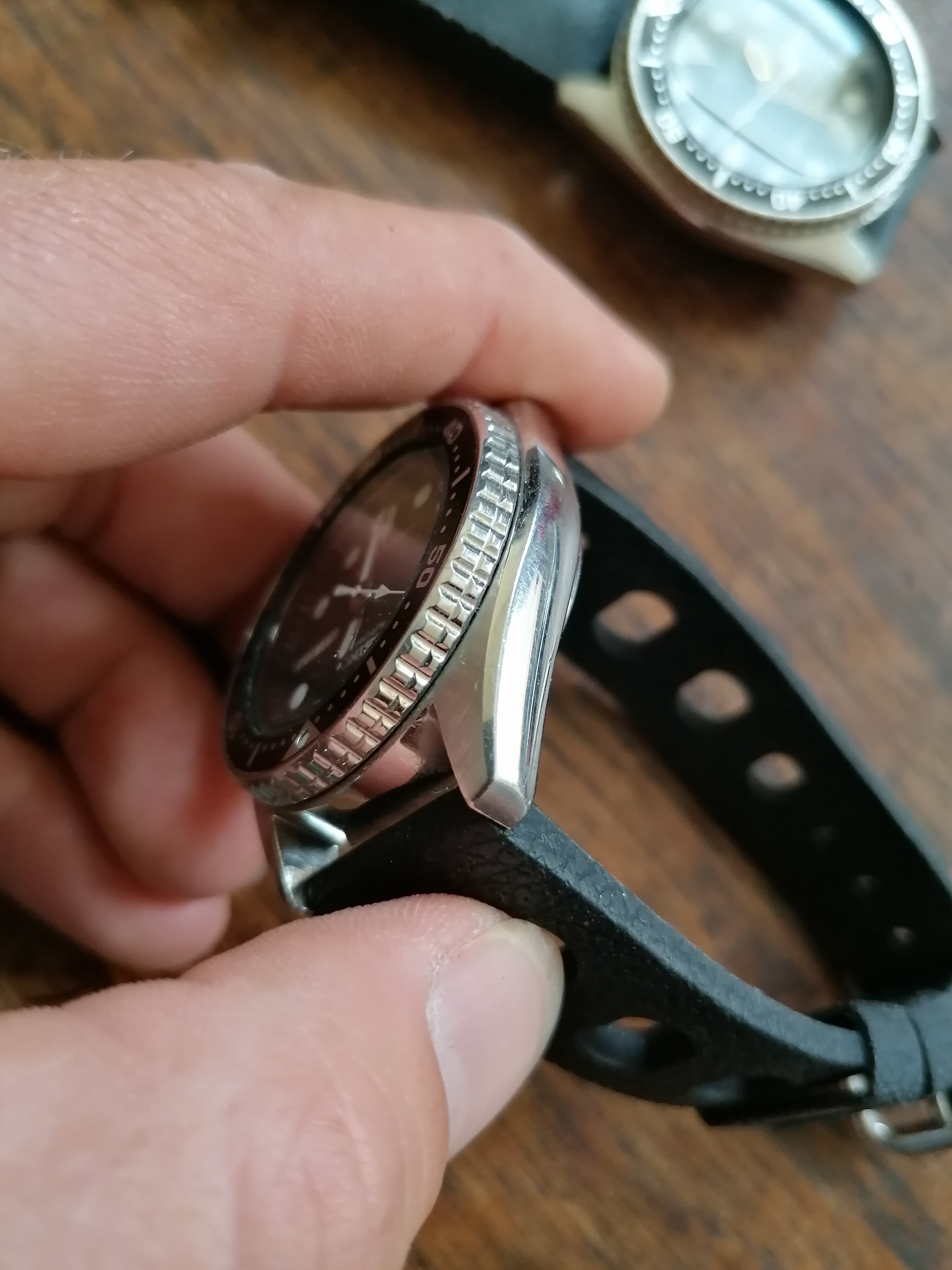

Dit is hoe een pootje eruit ziet na een jaar of vijf dragen zonder er voorzichtig mee te doen
Behalve het bandje :yum:
