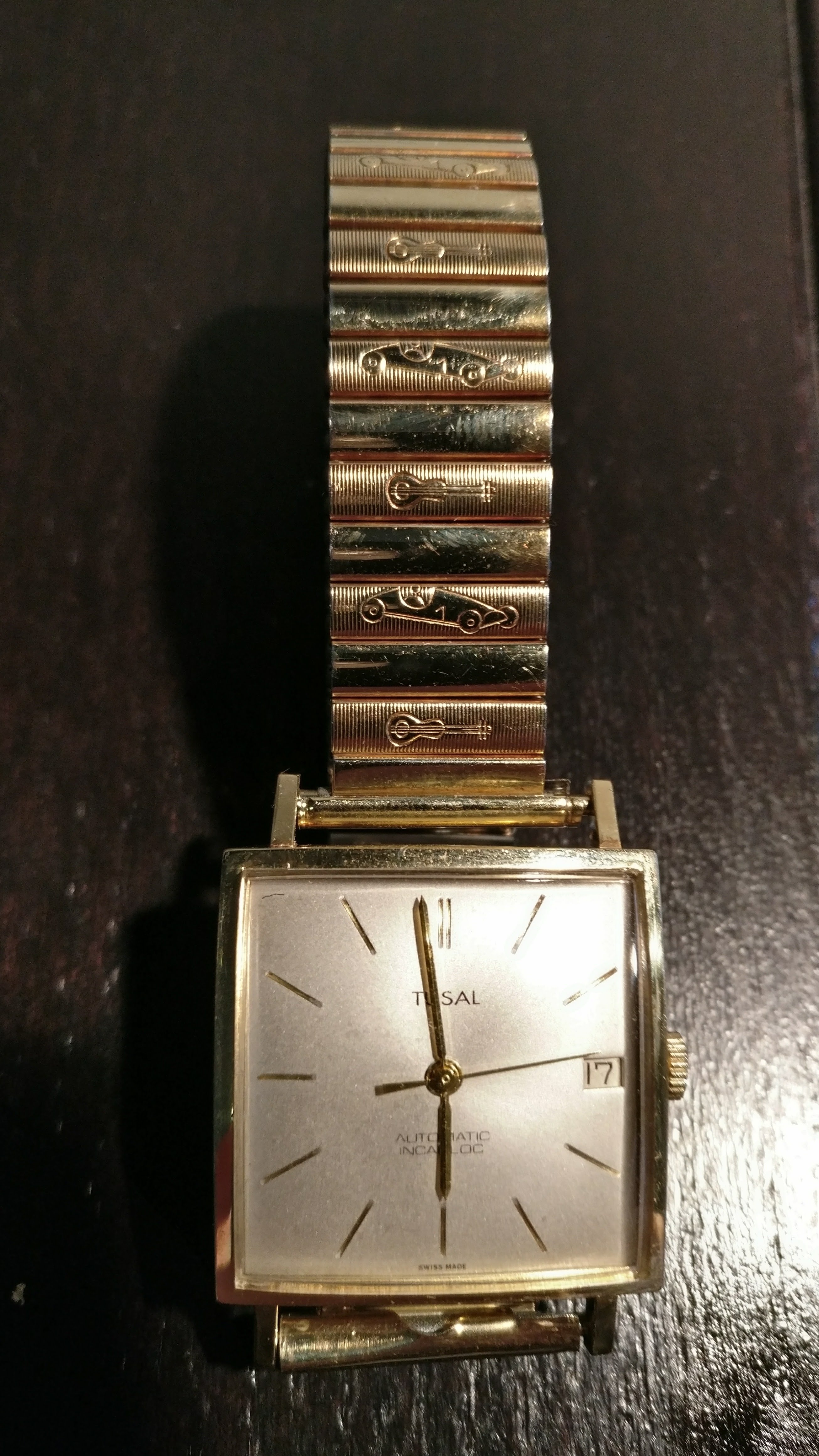

Is deze Tusal vintage nog te redden?
Enige jaren geleden heb ik een Tusal horloge geërfd van mijn vader.Als ik het me goed herinner moet hij het horloge hebben aangeschaft in het begin van de jaren '70.
De kast is van 14krt goud, er zit een automatisch uurwerk wat het nog goed doet.
Echter, het horloge ziet er niet uit!
De wijzerplaat is erg aangetast, het vierkante glas is gebarsten.
Eigenlijk weet ik niet wat ik met het horloge aan moet omdat ik denk dat 't niet meer is te redden.
Heb ik gelijk? Of is er nog redding mogelijk?
Zo ja, wie zou dit kunnen en aan welke kosten moet ik dan denken?
Ik hoor graag jullie mening en/of advies.

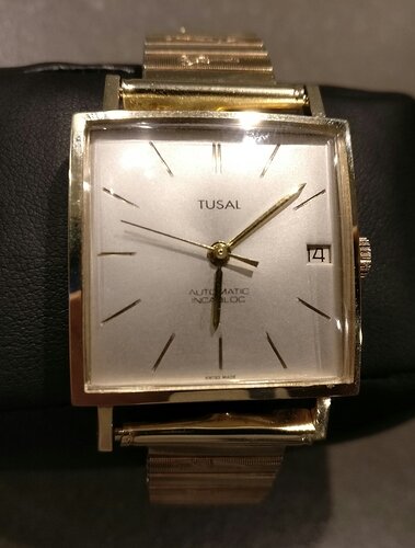

Wil toch nog even kwijt dat ik het opgeknapte horloge 14 oktober 2016 (!!!) heb opgehaald bij Wesselink en Vreeker in Alkmaar.
Zie hier het resultaat:
Vind het er goed uitzien. Ook het bandje is meegenomen wat ik niet had verwacht.
Dat is echt niet hetzelfde horloge…je neemt ons in het ootje…het boefje…:smile:
In elk geval is er dan een andere wijzerplaat in gekomen; het opschrift is anders. :sunglasses:
Of het is een redail…
Is schitterend geworden, kost wat maar dan heb je ook wat, wat een fraaie herinnering :ok_hand:
Eerlijk gezegd vind ik de plaat niet zo’n succes en zou ik deze zelf origineel hebben gelaten.
Heb je evt wat meer foto’s van de band? Ik zie op je eerste fotootje een race autootje en dat vind ik wel heel erg cool :+1:
Het is toch echt hetzelfde horloge. Heb van Wesselink en Vreeker begrepen dat ze het horloge door een Italiaanse bedrijf hebben laten opknappen. Hoe de Italianen het gedaan hebben weet ik niet.
Op verzoek een close-up van het bandje (met de racewagentjes en de violen :smile: -))
Ben wel van plan het horloge van een zwart leren bandje te voorzien (zoals de naar hierboven verwezen Tusal op Ebay. Ik weet dat de huidige band niet de originele is.
Goed? zeg maar gerust geweldig :smile:
Prachtig geworden, en zou ook voor zwart leer gaan.

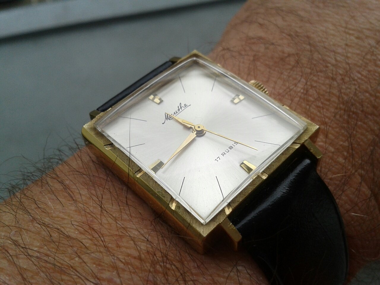

Hier mijn ‘lookalike’ met zwart leer om je een indruk te geven.
Ziet er inderdaad erg mooi uit.
Trouwens, bijzonder dat de uuraanduidingen doorlopen in de kast. Heb ik nog nooit eerder gezien.
Erg netjes geworden maar wat ik wel een beetje raar vind is dat “25” niet meer terug is gekomen in de wijzerplaat…
