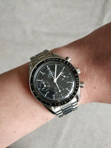

Is dit een acceptabele amplitude?
Ik heb een Speedmaster Reduced op het oog uit 1998. De verkoper heeft mij een screenshot gestuurd van de timegrapher met de volgende getallen (platte ligging, wijzerplaat omhoog):
  • Rate: +3s/d
  • Amp: 194
  • Beat Error: 0.1ms
  • L.A.: 52
Ik maak me zorgen om de amplitude die zeer laag is. Hij vertelde mij dat die horloge vorig jaar nog geserviced is en dat die niet van plan is de horloge nog een servicebeurt te geven. Volgens hem is dat een normale amplitude voor een dergelijk stuk, maar ik lees nergens dat een dergelijke amplitude acceptabel is, zelfs niet voor oudere horloges.
Duidt deze amplitude op problemen in het uurwerk? Alvast bedankt voor jullie input!
De verkoper vertelt een verhaaltje. De amplitude is te laag en duidt op een broodnodige service. Amplitude zou iig rond de 275 moeten liggen.
Dank je wel voor je waardevolle input. Ik kwam al nergens tegen dat onder de 200 acceptabel is, maar dit bevestigt het nog eens
Heeft hij daar bewijs voor? :upside_down_face: Ik gok van niet
Conclusie: onbetrouwbare informatie van een onbetrouwbare verkoper. Wegwezen! En indien mogelijk en/of relevant: melding maken van deze verkoper als onbetrouwbaar.

Voor de goede orde: de amplitude duidt op service voor het onderliggende uurwerk, de aandrijving en dat is een ETA 2892, die is prima te servicen. Het is dan niet gezegd dat de chrono module ook onderhanden genomen hoeft te worden.
Ik denk het eigenlijk niet. Hij kwam nl uit Engeland en was geen forumlid.
Uurwerk moet na 24 uur lopen in alle standen minimal 200 graden amplitude hebben. Horizontaal loopt een vers uurwerk vaak 25 of 30 graden meer dan in de hangende standen. Openingshoek is 51 graden, dus meten bij 52 graden geeft ook al een afwijking van zo een aantal graden naar boven.
Kortom, volledig out of spec en uurwerk heeft een serieuze onderhouds beurt nodig. Of het alleen het uurwerk is is lastig te zeggen. Ook de module kan zwaar lopen en dan heb je ook een extra belasting lees lagere amplitude.
Afblijven van dit horloge of meerekenen dat je een beurt bij Omega laat doen die misschien wel 800 euro kost.
Persoonlijk zou ik, om wille van de module opbouw en navenant dure service als de module vervangen moet worden nooit een reduced doen, maar een geintegreerde met een 861 , 1861 of basis ETA 7750 kopen. Deze kan iedere goede horlogemaker probleemloos service en onderdelen zijn goed te krijgen.

Was het horloge wel volledig opgewonden bij de meting? Als je het uurwerk maar een paar slagen opwindt loopt hij wel maar niet met een fatsoenlijke amplitude. :thinking:
