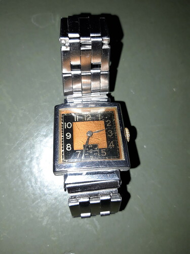

Is dit een art deco horloge uit de 30er jaren?
30er jaren?
Heb je betere/ meer foto’s?
De band lijkt iig te nieuw / niet passend.
Ja denk het wel.
Lijkt mij iets te strak voor art deco, qua stijl. Art deco heeft volgens mij meer krullen/ tierelantijntjes er aan. Denk eerder jaren '50 of ‘60 en met de wijzerplaat geïnspireerd op die uit de jaren’ 30.
Ik ga toch voor ouder dan dat. Tis volgens mij een frans horloge, geen zwitsers (tout acier maar geen swiss made). Of de plaat origineel is weet ik niet. blijf de foto’s maar matig vinden.
Ik denk jaren 30/40. Voor de 50s en 60s lijkt me de plaat weer te oud.
Volgens mij niet. Art nouveau wel
Ik bedoel dit soort extra ‘bumpers’ op de kast. Als tierelantijntjes zeg maar.
Ah zo, dat is volgens mij geen eis. Ik heb ook wel eenvoudigere kastjes gezien.
Gevoelsmatig zeg ik jaren veertig. De bracelet is waarschijnlijk van later. Als je de achterkant er vanaf wipt dan zal een foto van het uurwerk het wel duidelijk maken.

Deze komt van Montres B.D. SA / Bernard Donzé, Les Breuleux, strech bandje is wel vintage maar lijkt wat nieuwer dan het horloge zelf. Het bedrijf ging in 2003 failliet.

Dit horloge kan uit de jaren 30 zijn, maar ook uit de jaren 50 toen zijn er her uitgaves gemaakt van dit soort horloges. Het binnenwerk zal het uitmaken van wanneer dit horloge is
Precies. Art nouveau horloges zijn daarnaast een stuk minder gebruikelijk; de hoogtij van de AN viel ook vóór de tijd van het polshorloge…
