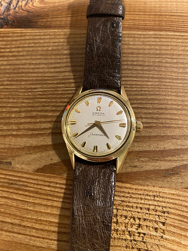

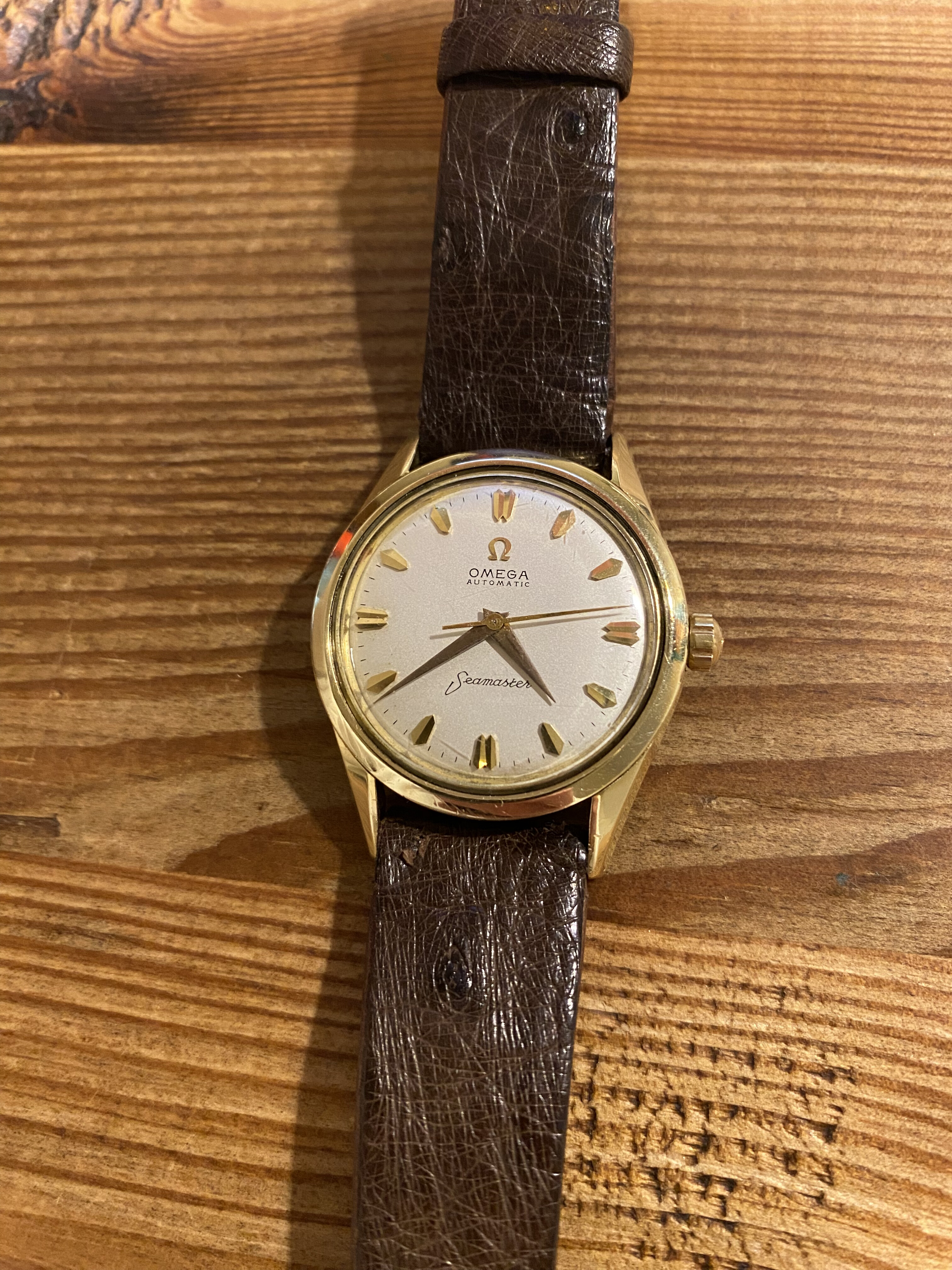

Hallo allen, ik ben gloednieuw op dit forum. Ik ben sinds enkele maanden eigenaar van een oude Omega Seamaster. Ik heb hem kunnen overkopen van een bekende. Hij beweerde dat het een echte Omega was en heb hem daar op vertrouwd. Ik dacht dat het een caliber 471 is ergens tussen 1950 en 1970. Kunnen jullie dit verifiëren?

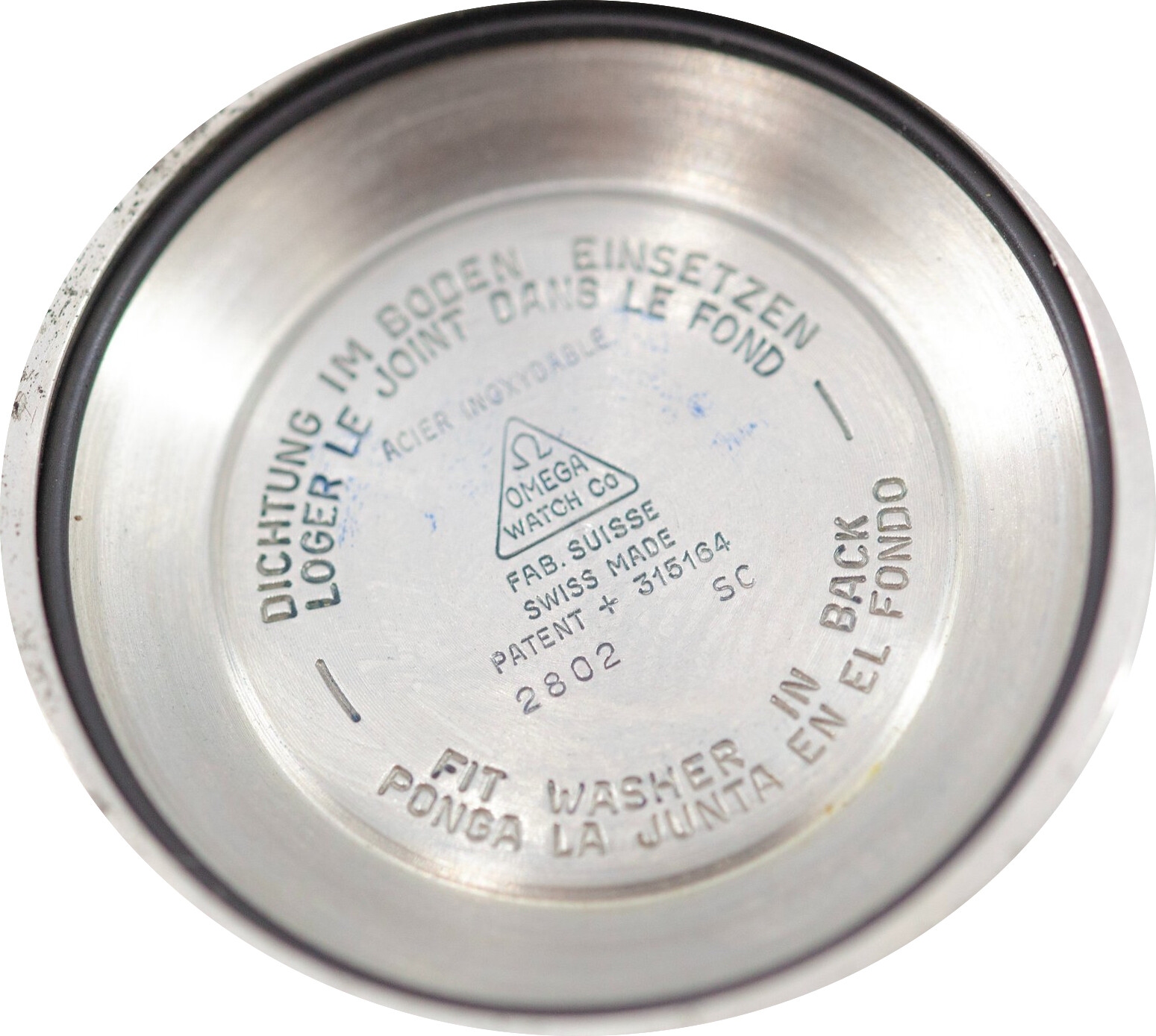

De beste manier om dat te controleren is door het nummer dat in de binnenkant van de caseback is gegraveerd te googelen. Dan zie je snel genoeg of hij origineel is. Ziet er opzich goed uit, al mis ik de tekst ‘swiss made’ op de wijzerplaat. Dus even checken en dan goed online vergelijken (al kunnen er binnen dezelfde referentie ook wel wat kleine verschillen zijn qua wijzerplaat).
De wijzerplaat is opnieuw opgemaakt.

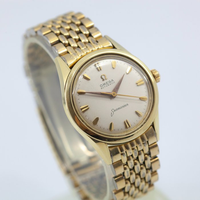

Ik kan enkele uurwerken vinden die ook geen ‘swiss made’ op de wijzerplaat hebben.
Betekent dit dat er een nieuwe wijzerplaat in is gezet? @M035?
Eerder repainted in dit geval.
Als jij het een tof ding vindt, gewoon dragen.
Plaat inderdaad opnieuw opgemaakt maar zeker niet slecht. Als ik het goed zie dan serienummer 15 mio? Dan ca. 1955
Wijzerplaten kunnen flink verouderen, daarom worden ze soms opnieuw opgemaakt, dwz opnieuw geschilderd. Kenners zien dat liever niet gebeuren, de originele oude min of meer gehavende wijzerplaat wordt meer gewaardeerd. Hoe minder gehavend, hoe beter natuurlijk. Of de wijzerplaat van dit horloge opnieuw is opgemaakt, kan ik niet beoordelen.
Het typenummer van de kast is 2802 SC zoals je in het achterdeksel kunt lezen. Google maar en je vindt veel info en afbeeldingen.

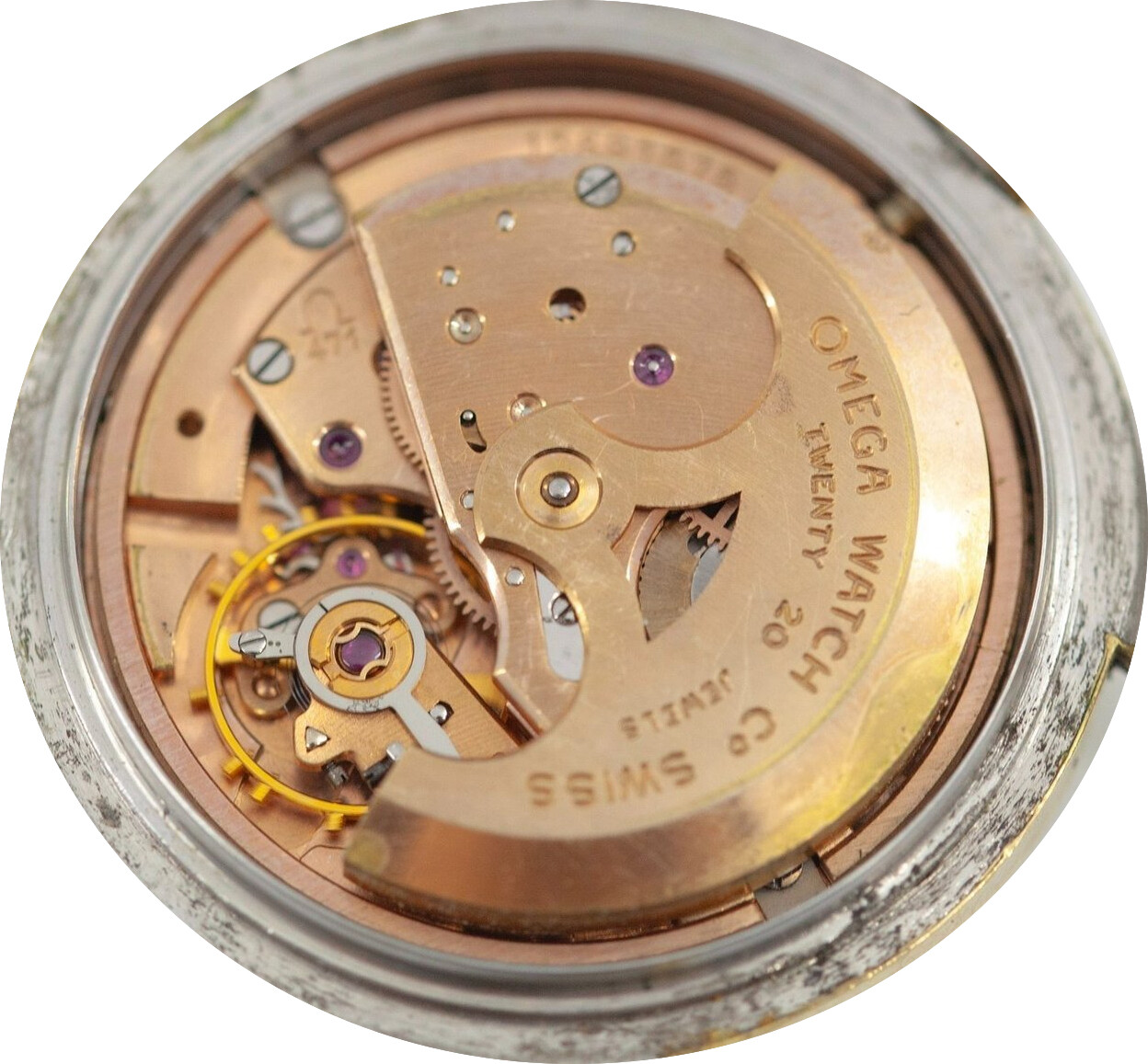

Je foto van het uurwerk is niet scherp genoeg om het serienummer te kunnen zien, maar aan de hand van dat nummer kun je het jaar van produktie achterhalen. Typ in Google Omega serial number… , dan vindt je het wel.
Het kaliber type is 471, geproduceerd tussen 1954 en 1959. Weer veel over te vinden als je het googled. Hier alvast een link:
http://www.ranfft.de/cgi-bin/bidfun-db.cgi?10&ranfft&&2uswk&Omega_471

Waaraan zie je dat de wijzerplaat opnieuw is opgemaakt? Op basis van 1 foto vind ik dit nogal een snelle conclusie maar misschien ontbreekt het mij aan kennis.
Er staat oa geen swiss / swiss made op.
Dus deze zijn ook allemaal opnieuw opgemaakt?
Tis een indicatie
Dit viel mij inderdaad ook al op. Aandachtspunt voor revisie!
Dit is handig! Ik zie enkele uurwerken uit 58’ ook zonder “swiss made”.
