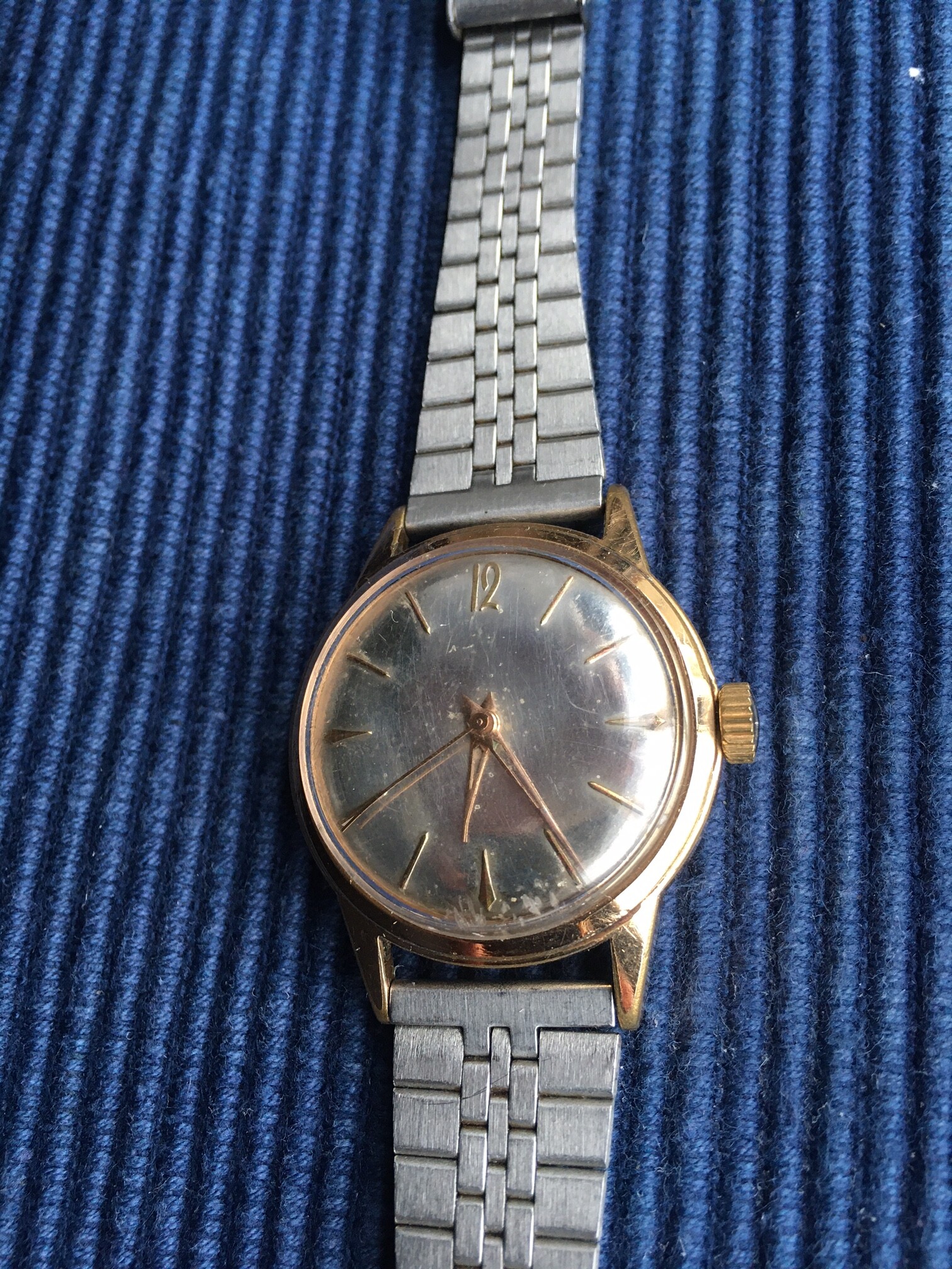

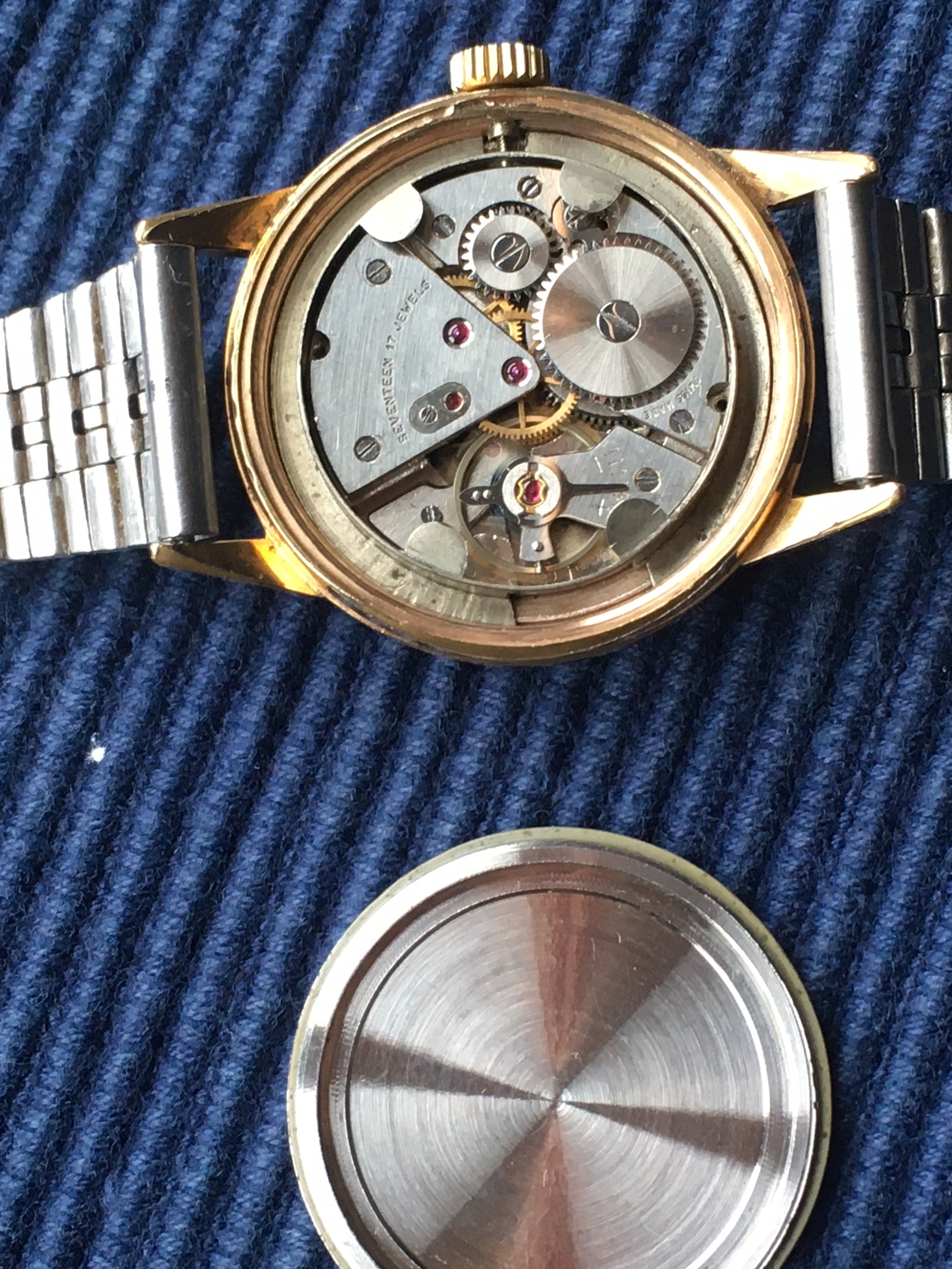

Is dit een prototype horloge?
Ben dit horloge tegengekomen zonder markeringen of merk.
Weten jullie of dit een soort van prototype zou zijn? Heb enkele foto’s bijgevoegd.
Horloge werkt correct (2 dagen getest).

![IMG_5508|666x500]

Waarom zou dit een prototype zijn?
Met prototype bedoel ik een algemeen model (soort testing).
Nee dit is geen prototype, iemand heeft de wijzerplaat gepoetst waardoor alle lak eraf is. Je ziet dit vaker bij vintage horloges.
Denk eerder een Frankenstein
allez hop, dacht dat ik een uniek horloge had :smile:
Hij is zeker uniek. De kans dat je precies een zelfde horloge tegenkomt met een op dezelfde manier kaalgepoetste wijzerplaat is zeer klein :grin:
Meestal begint dit door iemand die denkt dat je een “vieze” wijzerplaat schoon kunt maken. Echter komt men er snel achter dat de lak op de wijzerplaat erg kwetsbaar is en je geen vuil maar gewoon de lak van de plaat aan het poetsen bent.
Enige optie die je dan nog hebt is om hem maar helemaal kaal te poetsen.
Moraal van het verhaal: nooit aan wijzerplaten gaan zitten poetsen :roll_eyes:
Ik vind ze heel cool. Uniek. kastdiameter is?
Ja dat vind ik ook. Diamter is 31 mm en heb deze 2 dagen getest en loopt correct.
Zo laten en op leer bandje zetten. Had gehoopt dat de kast groter was dan deed ik je een bod er voor :slight_smile:
Ja met zwarte band zal deze nog meer tot zijn recht komen. Dank jullie allen!
