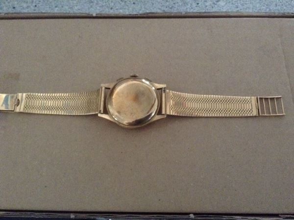

Ik wil graag onderstaand horloge kopen, maar de verkoper kan geen betere foto’s maken en ook niet aangeven of het echt goud is of niet. Vandaar mijn beroep op jullie.
Volgens mij kijk ik naar een echt gouden horloge van 18K (misschien 14K) en met een gouden band. Het achterdeksel is twijfelachtig vanwege de verkleuring. Misschien ontbreekt het achterdeksel en kijk ik naar het metalen binnendeksel. Wat denken jullie.
Ehmm , de achterzijde is blank van kleur , de voorzijde goudkleur?

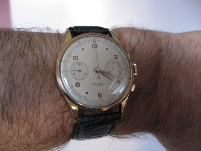

Chronographe Suisse in de meest letterlijk zin van het woord; het staat zelfs op de wijzerplaat. Dat hoeft niets kwaads te betekenen maar over het algemeen zijn dit ‘entry level’ chronograafjes met Landeron uurwerkjes erin en een gold plated of zelfs gold filled kast. Massief wil ook nog wel eens voorkomen, maar wel minder, en let op deukjes in de lugs want deze willen nog wel eens hol zijn.

Op de bovenste foto lijkt het horloge mogelijk (massief) goud, maar de band lijkt eerder doublé door witte plekken op de band links. Lijkt op slijtage. Al met al, bijzonder slechte foto’s om een evt. aankoop te beoordelen.

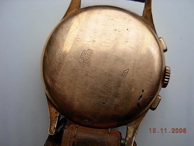

Lugs aan de achterkant zijn blank…zeker niet massief.
Zonder merkteken zou ik er sowieso niet vanuit gaan dat het 18krt is…
Tja, op die derde foto lijkt het inderdaad of de gehele achterkant staal is, maar dat lijkt me meer een probleem te zijn van de slechte kwaliteit foto’s. Dit type banden heb ik zeker ik het goud gezien. En dit horloge zowel in goud als in staal, maar dan niet de voorkant goud (verguld of goldcap) en achterkant staal.

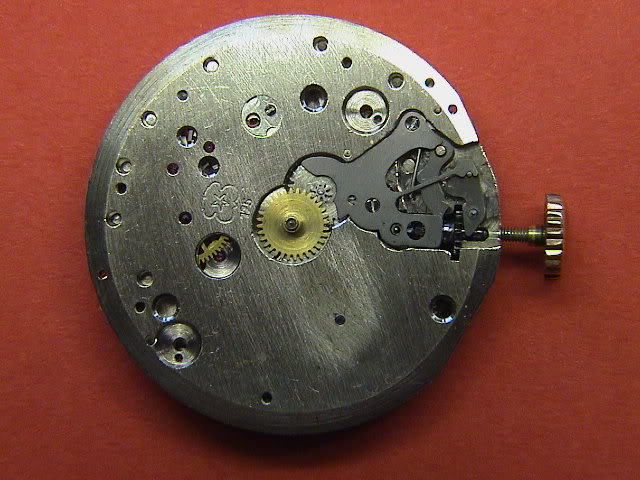

In dit geval ben ik er vrij zeker van dat ik hier naar een Venus kolomwiel chrono uurwerk zit te kijken.
Heb een holle 18kt met Venus 175 :wink:

Wat mij opvalt is dat de derde foto op een andere onder-/achtergrond is gemaakt.

Idd Venus 170, al heeft Pierce ook een up-down chrono uurwerk gemaakt. Allebei niet verkeerd.

Overigens wel vreemd dat er geen goud tekens op het achterdeksel staan zoals bij de CS die ik heb.
Plaatje is overigens nog van voor de service…

Die verkleuring is het koper wat in rose goud zit.
Ik denk dat het een hele dunne holle kast is waarvan ik ooit eens gezien heb dat die nog geen 3 gram op de weegschaal doen. ( voor de grappenmakerts…alleen het kastje zonder werkje en knoppen :smile:)

Kan het niet zijn dat het achterdeksel verloren is? Of verpatst? Het lijkt alsof dit een weekijzeren binnenkast is waar je tegenaan kijkt.
Die verkleuringen kunnen ook optreden bij goud, bijvoorbeeld door medicijngebruik van de drager.
